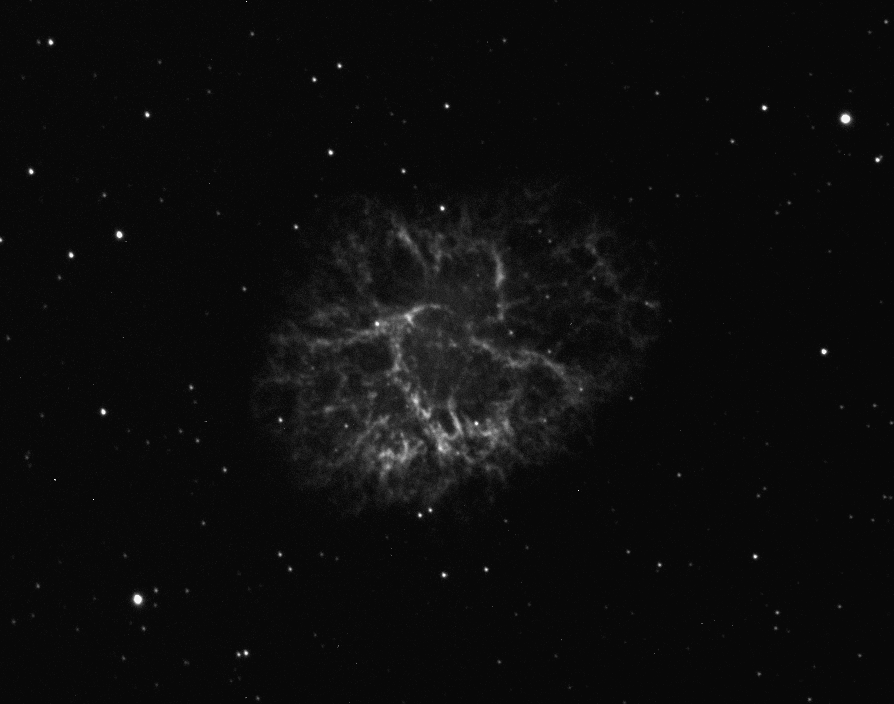

J'ai finalement traité sous Iris car le Ha 6nm limite le signal sous la moitié de la dynamique, et on voit quand même pas mal d'étoiles :
Donc même s'il y avait moins d'étoiles de par le Ha, il devrait y en avoir suffisamment pour empiler.
