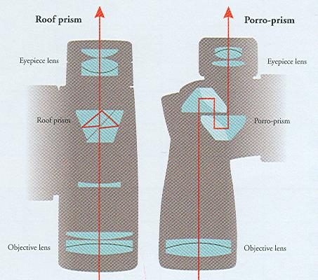

Je viens de mesurer la distance entre le plan des objectifs et celui des oculaires, il y a 37cm.
Selon les calculs de Astrocq, 400 mm + 16 mm il y a 416 mm.
Il y a donc un écart de 416-370 soit 46 mm qui représente je présume le parcours dans les prismes.
Cela vous semble t'il cohérent ? pour moi nous ne devons pas étre bien loin de la vérité.
Hello,
Je ne suis pas très bon en physique et math mais effectivement la distance objectifs-oculaires n'est pas celle parcourue par les photons qui doivent traverser les prismes. La réfraction engendrée entraîne une augmentation de la distance parcourue
