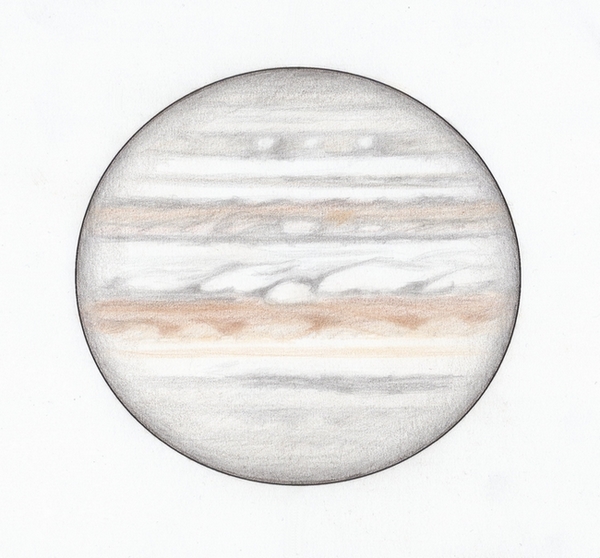

j'ai profité de la belle (et très fraîche, aussi) matinée de samedi 10/02 pour pointer nos planètes favorites.
Jupiter, d'abord. Pas bien haute, pas très grosse non plus, l'opposition sera en mai et pour l'instant elle est aux environs de 36'' d'arc.
L'image a beau être turbulente, 400X en bino sur le T406 passe très bien, il y a des détails qui sortent.
Dessin fait autour de 6h50 heure légale.

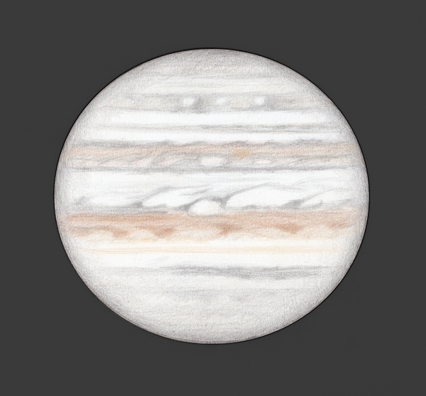

Pour ceux qui préfèrent le fond de ciel noir :
J'ai trouvé que les "festons" et surtout les grands "filandres" courbes et fins qui en partent vers l'équateur étaient bien affirmés, d'habitude quand les images sont aussi turbulentes ils sortent difficilement en raison de leur faible contraste.
L'activité de la composante nord de la NEB est inhabituelle, avec ces grosses vagues ocres qui ourlent le bord de cette bande.
La fine bande qui circule juste au sud de la SEB (en gros à la même latitude que la GTR) est intéressante, bien contrastée contrairement à d'habitude ; malgré la faible résolution on sent qu'il y a des nœuds un peu partout là-dedans.
Il y a toujours quelque-chose de nouveau sur Jupiter, c'est vraiment une planète passionnante.

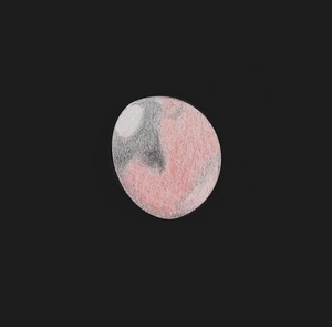

Juste après, Mars (vers 7h15 HL).
Toute mimi, moins de 5,9'' d'arc. A 470X en bino, Hellas (zone claire à 10h) ressort bien et se ferait presque passer pour la calotte polaire. Syrtis Major contraste très bien aussi, on arrive déjà à percevoir les irrégularités du contour.
Vision peu gratifiante en termes de détails mais émouvante et annonciatrice d'une belle opposition.
Mars 2018, c'est parti ! :be:

C'est une belle vision pour mars, j'espère pouvoir en profiter cette année pour la voir à l'opposition pour la première fois. Je l'avais observer en 2016 mais déjà un peu tard et je n'ai vu que quelques taches noirs disparates à la lunette de 80 à X100 mais ce n'était pas ponctuel.
Je pensais aussi que la partie plus clair était la calotte polaire !
Si je peux me permettre, je vais m'entrainer en tentant de reproduire ton dessin de mars pour tenter la dessiner à l'oculaire en juillet.

Tu devrais te régaler pour l'apparition de Mars de cette année. Elle sera très basse, mais aussi d'une belle taille angulaire, ça rattrape un peu. Et puis il y aura la sublimation de la calotte polaire à suivre, d'éventuelles tempêtes de poussières à guetter, phénomènes accessibles même avec des images turbulentes. Sa faible hauteur sur l'horizon ne doit pas être un prétexte pour rater ça !
Ton idée d'entrainement est bonne.

En plus du plaisir de retrouver des planètes dans ces pages, ton analyse de l'évolution des bandes de Jupi est très intéressante, j'ai hâte de pouvoir détailler tout ça à mon tour pour voir ce que la géante nous a réservé cette année.
Très impressionné par les détails sur Mars vu les conditions!

Jupiter est impressionnante de par son côté prouesse technique, mais Mars me stupéfait plus encore. Si à 6" de diamètre apparent tu nous sors déjà tous les détails basiques, qu'allons-nous avoir à l'opposition ? Le dramatique printemps austral ?

Quand tu dis "prouesse technique", c'est au niveau du dessin ou au niveau de l'observation ? Si c'est pour l'obs, la quantité de détails de ce dessin est cohérente avec mes autres dessins de Jupiter, faits avec une planète généralement plus grosse (date plus proche de l'opposition) et plus haute dans le ciel, et qui montrent donc des détails plus nombreux et plus résolus.
Il faut dire qu'un 400 qui marche bien, équipé d'une bino à 400X, ça aide, même quand le seeing n'est pas terrible.
Idem pour Mars, Syrtis Major et Hellas sortaient très facilement, bien contrastés et bien découpés. Mais sur un disque à 6'' d'arc c'est possible uniquement si on peut grossir fort, donc réservé aux diamètres plutôt grands, sous peine de manquer de "luminosité" (et de manquer de résolution aussi).
Alors oui, c'est sûr, avec une planète aussi basse ça bouge, mais agrandir l'image est quand-même payant.
  Qorche a dit :
J'ai un souvenir grandiose de l'opposition de 2003 (peut-être mes meilleurs souvenirs astro), pour laquelle la taille apparente et les phénomènes visibles sont équivalents à ce qu'on aura cette année.
En 2003, dans le T250 en bino à 350-400X les détails étaient déjà très nombreux, les changements d'aspect dus à l'arrivée de l'été austral étaient parfaitement visibles.
Cette année, avec le T400 et une petite descente en latitude, j'ai bon espoir d'assister à quelque-chose qui sera au moins aussi bon :)

Les deux mon capitaine ;)
Plus sérieusement je retrouve le niveau de détail quand j'ai pu voir Jupiter au 300 à Malakoff avant que le télescope parte à la montagne. Mais c'était en 2015 avec une planète dans le Lion donc encore bien haute.
Je sais aussi que dessiner Jupiter à ce diamètre est très technique car la planète tourne vite.
