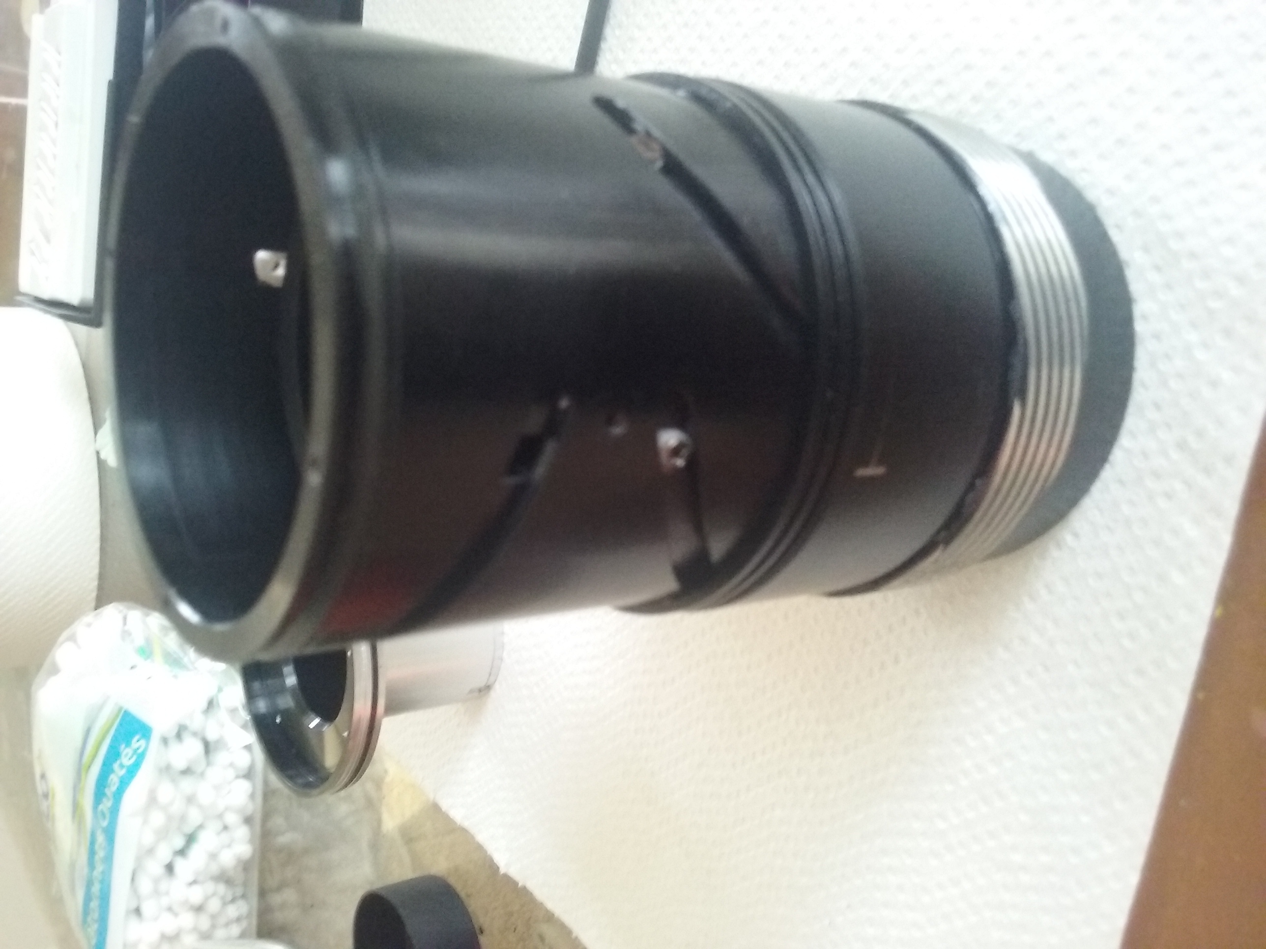

Alors pas de soucis particuliers pour démonter, on part du bas et on retire petit à petit les éléments… le fût central se retire après avoir dévissé les 3 vis sous la gaine caoutchouc et cela donne accès aux parties qui tournent sur le système de baïonnette

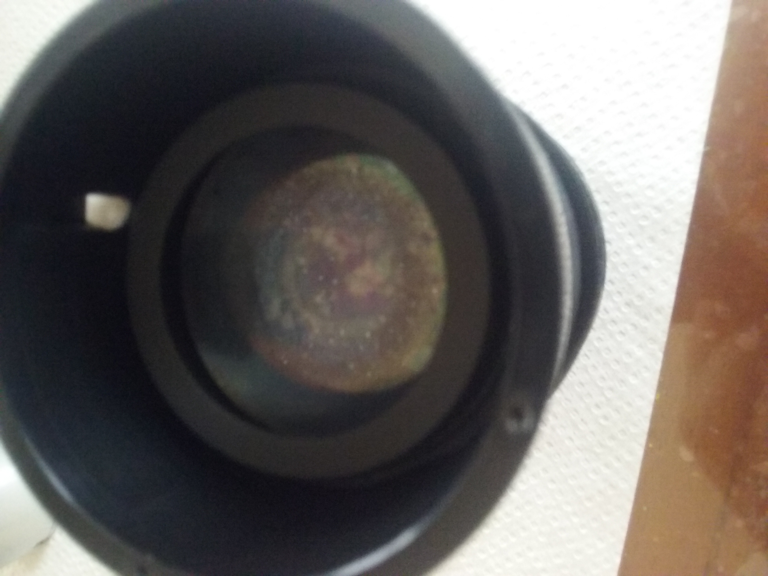

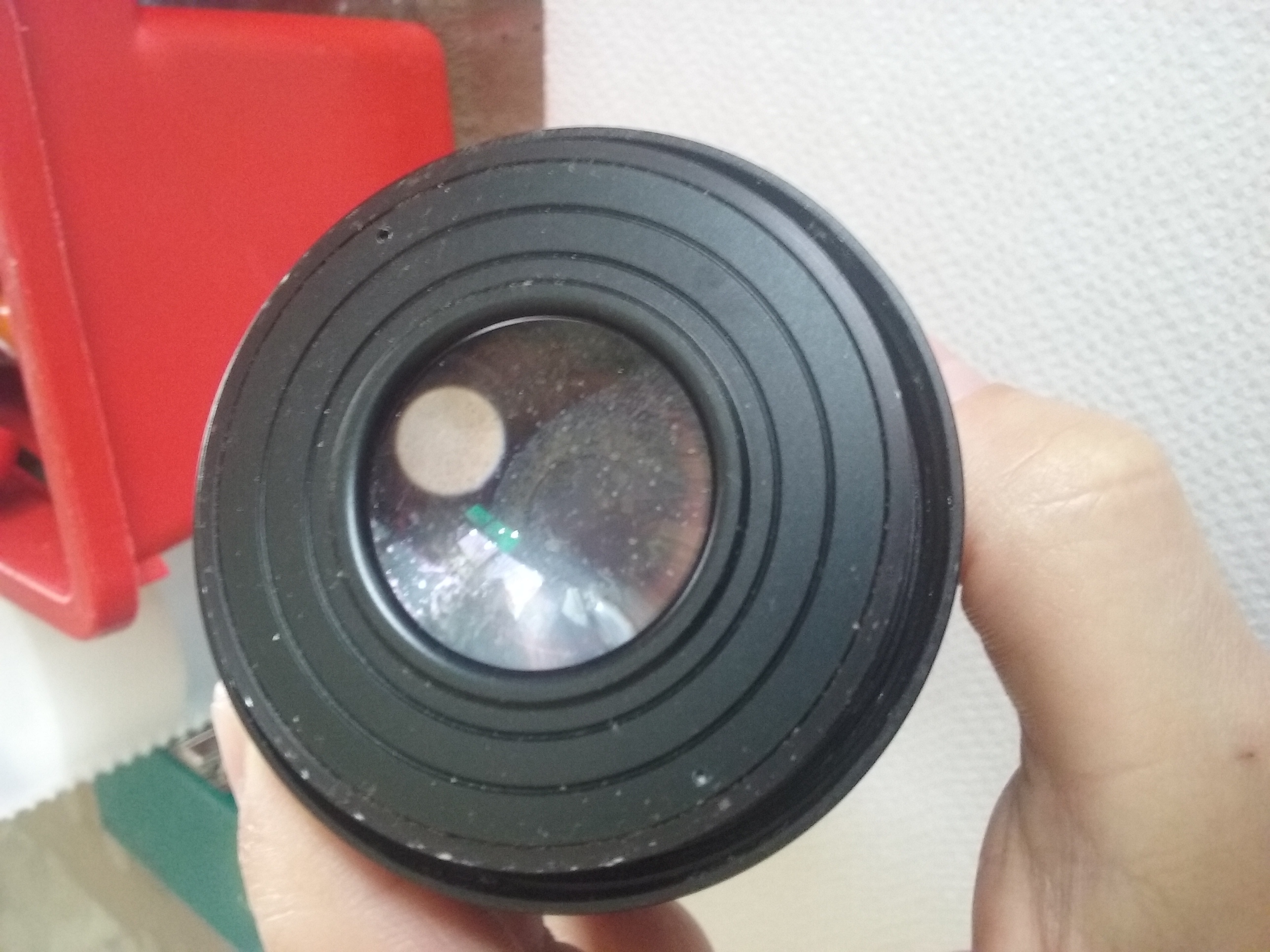

Seulement je bloque depuis plusieurs jours sur un groupe de deux lentilles qu’il me faut absolument démonter car la saleté s’est concentrée entre elles deux… Ces deux lentilles sont dans un petit barillet en aluminium et les deux pièces d’alu sont vissées entre elles. A priori il y a aussi 3 larges points de colle/vernis pour bien solidariser le tout ? On peut apercevoir ce groupe de lentilles sur la photo, (pardonnez pour la qualité), là le groupe n'était pas encore démonté du fût : 10509-1518684925.jpg
J’ai tout essayé, caoutchoucs, clé à sangle, froid, gant mapa, dégrippant sur le haut du filetage… mais rien n’y fait… j’hésite à utiliser du dissolvant pour essayer de dissoudre les points de colle mais je me demande si cela ne risque pas de nuire au traitement des lentilles… J’ai aussi pensé à une solution extrême : un petit bain d’huile chauffée doucement dans un récipient lui-même au bain marie (méthode qui marche bien en mécanique) mais pareil, j’ai peur de trop nuire aux lentilles…

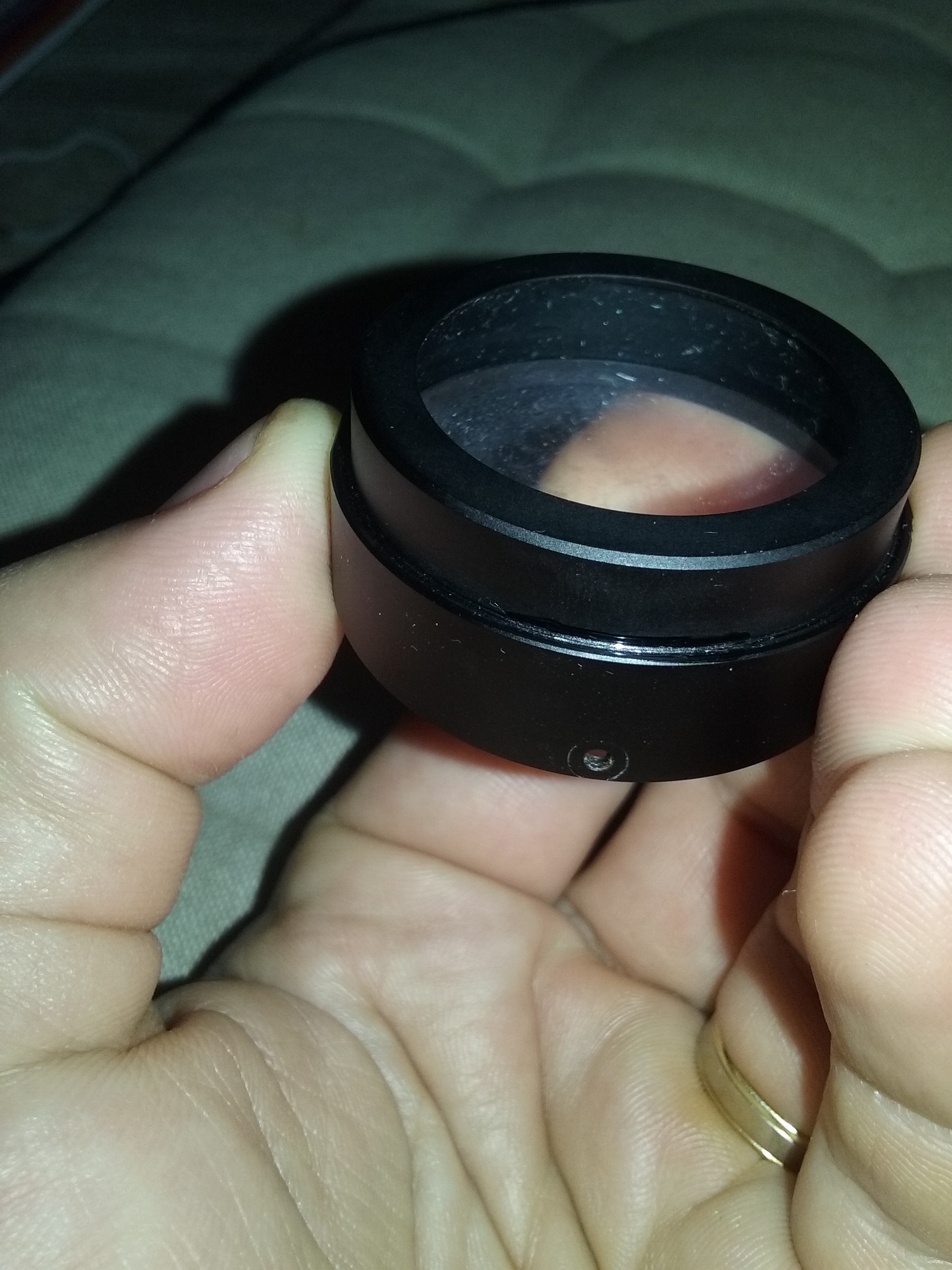

Je mets donc une photo de l'ensemble en question :
On peut voir la trace de vernis/colle bien en face, il y a trois points de colle à 120°
j'ai déjà coupé/gratté la partie superficielle, je ne sais pas si ça s'étend plus profondément dans les filets, je vais essayé la méthode de la chauffe avec une aiguille pour voir...

Etau et clé à griffe, ou une bonne multiprise après éventuellement une petite chauffe de la bague extérieure si tu peux localiser la chauffe.
Les bains chauds, j'éviterais, eu égard au traitement des lentilles, mais je ne connais pas trop de ce coté.
Alors un truc que je n'ai pas évoqué c'est la très faible épaisseur de l'alu, qui complique le problème car j'ai un peu peur de tout détruire si jamais j'emploie des outils trop "extrêmes", même à l'étau avec les mors en plastique j'hésite à serrer trop fort...
Bon je vais essayer la chauffe localisée déjà, merci pour vos passages en tout cas ;)
Moi je chercherai le solvant de la colle et je le mettrai dessus c est externe le risque pour les lentilles est vraiment faible en revanche ça fera sûrement partir la peinture noire
Solvant pour peinture sèche acétone trichloréthylène si tu en as 3ncore avec un masque bien sûr
Pour chauffer une résistance chauffante autour de la bague externe ça permet de chauffer tranquillement sans chauffer l interne
