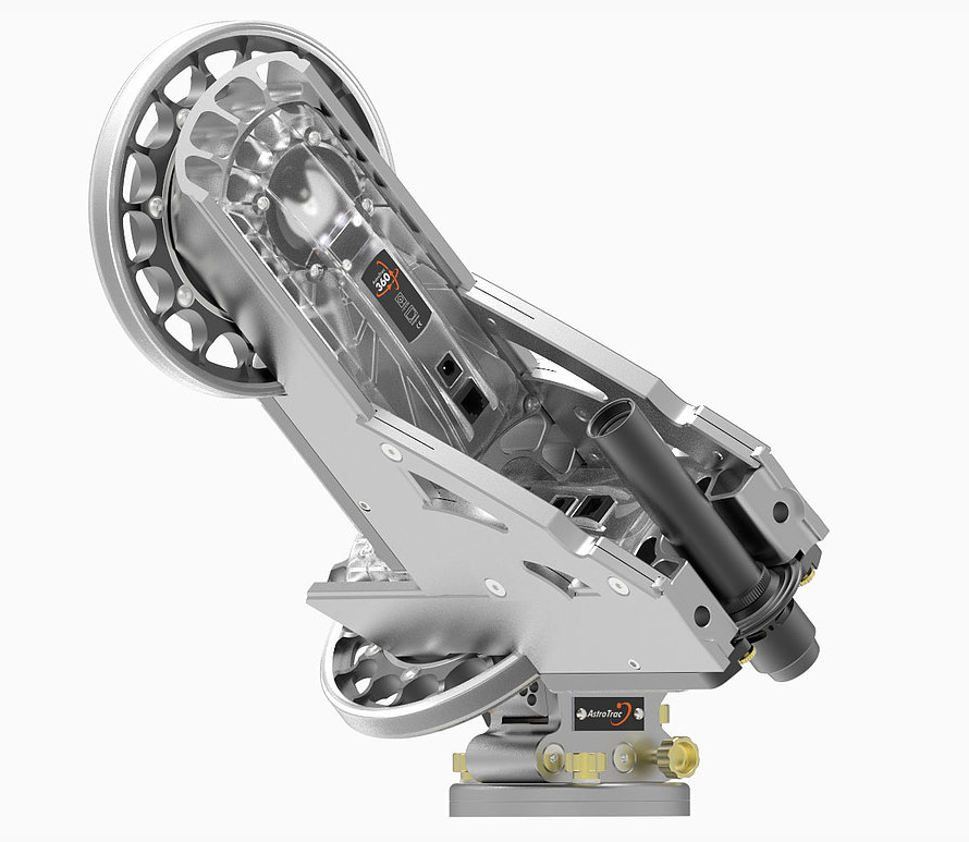

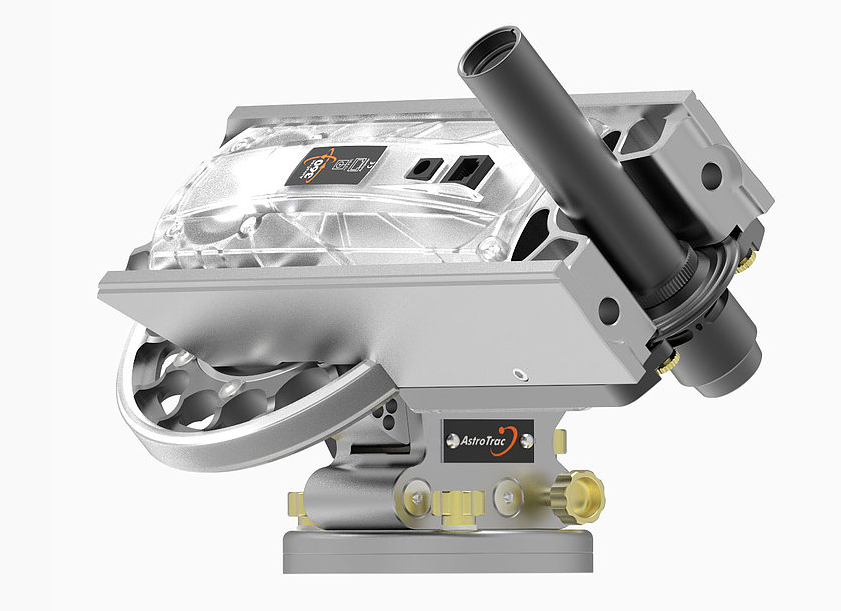

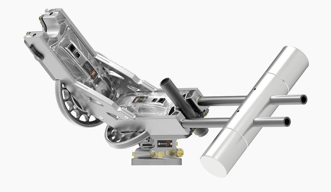

Quelques images provenant du site présentant différent mode de montage et utilisation.

Elles sont jolies, leurs photos, mais il n'y en a aucune avec un instrument, et on voit mal comment il est fixé là-dessus...
Il y a 2 heures, Moot a dit :
Oui, et je me demande bien comment on fixe le matos dessus. Aucune indication à ce niveau...
Peut être par les 2 trous en bout de chaque module, ou au dos de la grosse roue, mais ya pas de photo de ce côté :?:
