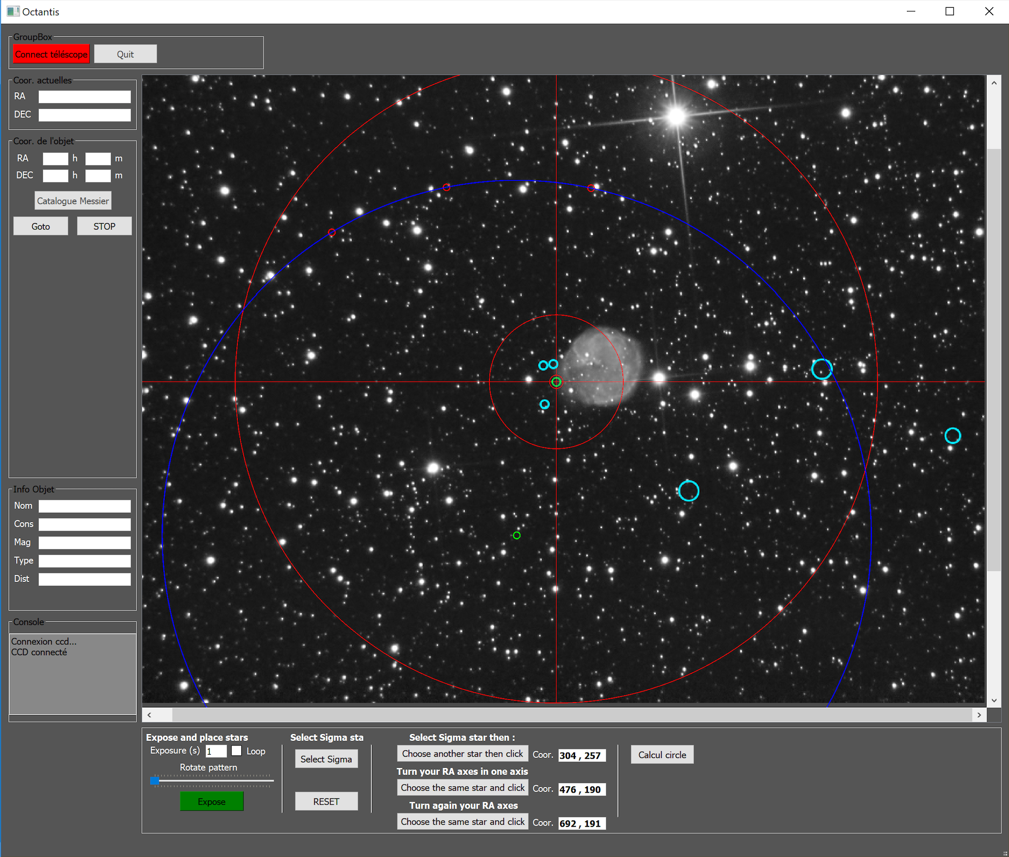

Histoire de poser un cadre à ma question, je vous tease un peu sur un logiciel que je developpe en ce moment, une sorte de clone de polemaster, compatible toute caméra ascom. Je donnerai plus d'info une fois fini :
L'image de fond est bien une fausse image afin de tester l'appli. Les petites étoiles bleues claires cyan sont les positions théoriques des étoiles visibles avec la cam de guidage, le petit cercle vert au centre le sud polaire tel que je l'ai calculé.

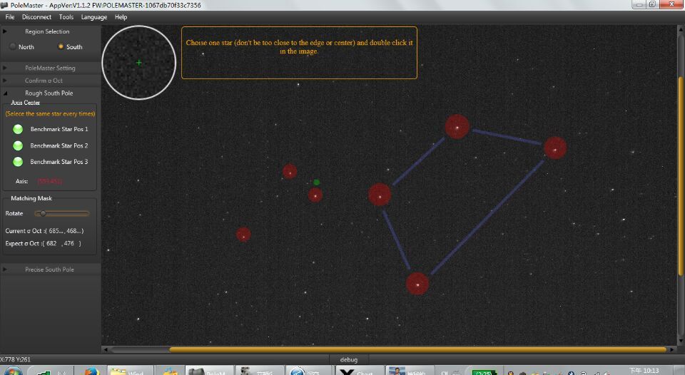

En attendant je me retrouve façe à un problème un peu inattendu, comment déterminer le sud polaire précisemment ? Dans polemaster on se retrouve avec ceci :
index.php?action=dlattach;topic=5184.0;attach=8140
Apparement nous n'avons pas le même pole (je suis dans l'hémisphère sud, donc près de sigma de octans). Personnellement j'ai utilisé skyview (https://skyview.gsfc.nasa.gov/current/cgi/query.pl) , j'ai mis les coordonnées 00,-90° , théoriquement le sud polaire. Pour la projection j'ai mis "equal zone area", et les coordonnées en type J2000 (que j'ai ensuite corriger via la position en 2018 sur sud polaire avec stellarium, deviant un petit peu plus vers le centre du petit triangle d'étoiles). Tout ça m'a permis de créér un pattern d'étoiles entourant le sud polaire (cercles bleu cyan)
Or il apparait clairement que le sud polaire de polemaster n'est pas le même que le mien, avez vous une idée de ma faute ou de la raison de ce décalage ?

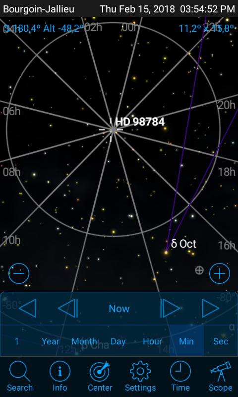

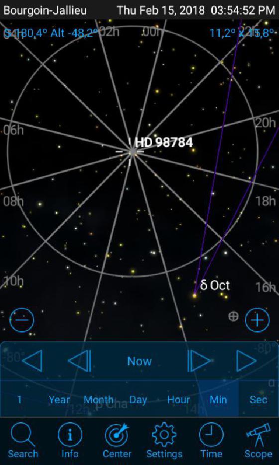

Tu as déjà ça qui te donne avec une assez bonne précision le pôle :
Il te reste à trouver ensuite les coordonnées des 2 étoiles HD proches du pôle, tu devrais trouver ça facilement sur Gogole.
Sinon :
Mon champs fait 11,2° environ, ce qui équivaut à une QHY5L et un petit objectif de 25mm. J'aimerai tout baser sur ce champ la, et scaler ensuite suivant le champ des autres caméras ascom.

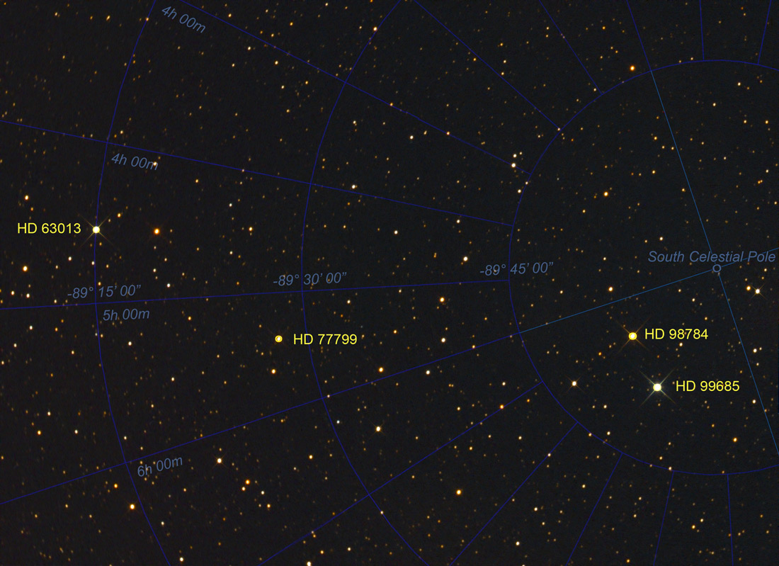

Colmic, d'ou proviennent tes deux premières images ? Pour la troisième, je pense qu'elle n'est pas assez résolu. ça se joue pas au pixel près, mais presque...

HD99685 : RA : 8h34m49.37s DEC : -89°51'35.9"
Les pôles célestes changent avec la précession des equinoxes, c'est pour ça qu'il y a des VP avec des cercles valables à une date donnée
Edit : HD98784 : RA : 6h37m16.36s DEC : -89°52'49.2"
Le pole sud ne bouge jamais de position ? Pourquoi le sud est-il différent en J2000 et "à la date du jour" ?

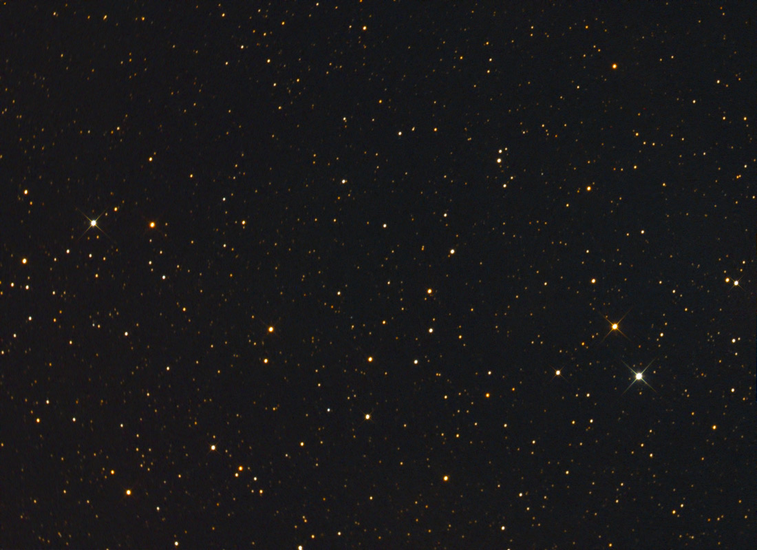

Les images viennent d'ici : http://www.irida-observatory.org/Namibia-Tivoli/South_Pole/South_Pole.htm
L'image date de mai 2013, donc avec l'image tu dois pouvoir avoir un ordre d'idée de la position actuelle du pôle avec Astrometry.net et de là en déduire la ligne de dérive du pôle...
Edit : Voici l'image intégrée dans l'appli Worldwide Telescope. Tu trouveras tout ce qui t'intéresse.

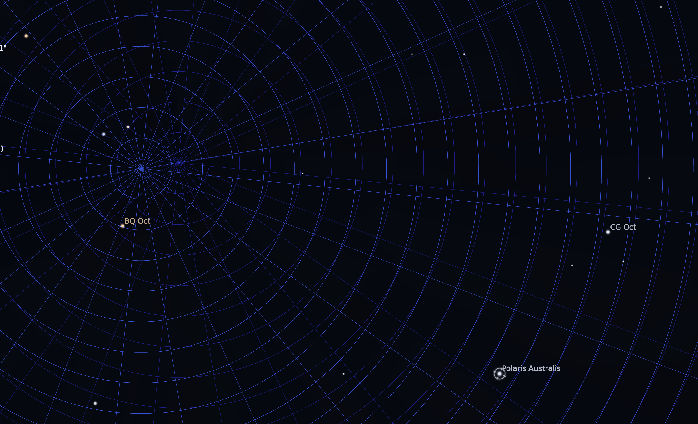

Du coup ça me réconforte un peu, avec stellarium par exemple, en traçant les deux grid equatoriales on voit la dérive du pole :
Le pole à gauche est celui de 2018, à droite celui de 2000 (J2000).
Maintenant je comprends pas trop le schéma de la polemaster pour le coup...il est faux selon vous ?
Y'aurait pas un soucis de projection entre ce que voit la ccd et ce que l'on voit dans Worldwide ou stellarium ?
