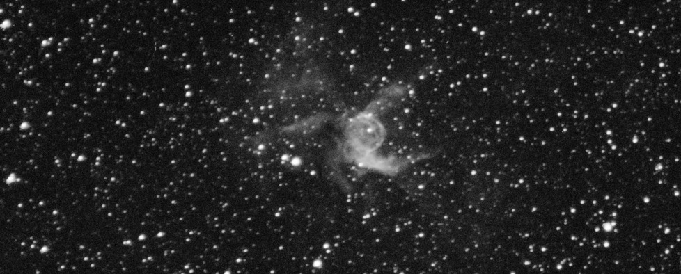

Le troisième jour, je décide donc de profiter de la latitude faible du lieu d'observation pour pointer le casque de Thor, qui culminait vers les 45°. Cette fois ci, avec mon filtre H-Alpha, et l'objectif fermé à F2.4, afin de ne pas répéter les erreurs passées.
Malheureusement, la cible est petite, et étant complètement épuisé après une journée bien remplie, je me suis tout simplement endormi pendant les poses... :D
Du coup j'ai conservé le maximum d'images, mais la dérive était importante et au final l'objet est tout simplement sorti du champ.
De plus, les poses de 15s étant trop longues à cette focale, ceci conjugué à une MES laissant à désirer, le piqué n'est pas du tout au rendez vous ^^
Voici donc tout ce que j'ai pu en tirer, en 250x15s environ :

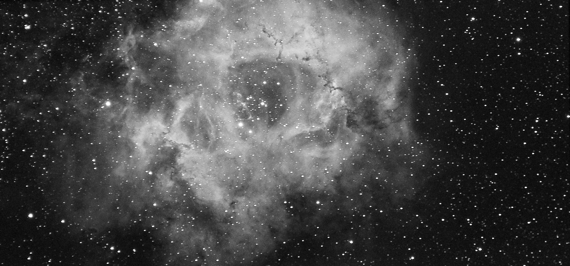

Le lendemain, quatrième et dernier jour, j'étais bien décidé à profiter un maximum de la nuit pour me rattraper de la veille ; le ciel couvert en début de nuit m'a fait très peur et ce n'est qu'à partir de 23h qu'il s'est finalement dégagé, alors que la rosette déclinait déjà.
Afin de monter au maximum en piqué, j'ai voulu sacrifier un peu de signal en descendant les poses unitaires à 8s ; cependant un problème de suivi est apparu ( qui était absent les premiers jours sur des poses similaires, il va falloir que j'enquète... :D ) ce qui m'a valu des étoiles très étirées horizontalement sur la majorité des poses. En dévissant la caméra en fin de soirée, j'ai remarqué que le pas T2 fixé à celle-ci présentait un jeu assez important car il s'était dévissé... peut être est-ce lié ?
Bref, Malheureusement la mini ioptron semble très limite pour ce genre de chose. Peut être passerai-je à quelque chose de plus solide, mais pour les voyages, c'est dommage, il n'y a rien de moins encombrant !
Mis à part ce petit souci, ainsi qu'un cadrage encore très approximatif ( cadrer à la rotule photo à cette focale et avec une MES dans les choux, je ne vous raconte pas la partie de plaisir... ^^ ) je suis complètement satisfait du résultat. La FWHM commence à être très intéressante ( peut être même que l'image mériterait un Drizzle ) , et la sensibilité est au rendez vous.
Avec l'objo ouvert autour de F2.4, je perds environ un facteur 1.2 ( mesuré ) en sensibilité par rapport à la pleine ouverture, mais les vilains halos visibles sur les étoiles de ma M42 du premier jour ont complètement disparu.
700x8s, soit un peu plus d'1h30 au total :
En résumé, tout ces petits tests sont très concluants pour moi ; je crois que je vais rapidement investir dans un OIII pour mes prochains voyages... :D
