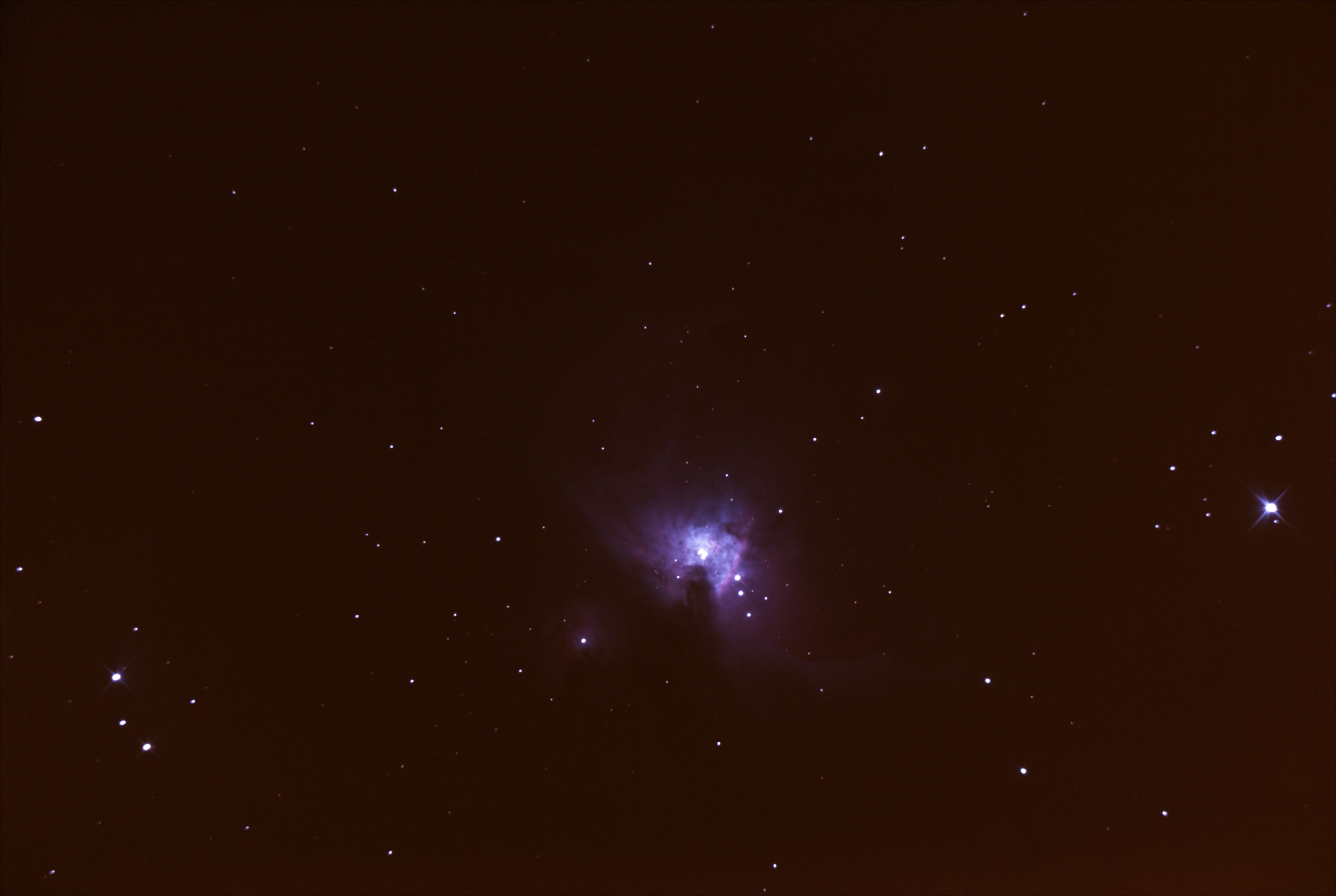

Alors voilà, il y a 3 jours, pas de nuages en vue et Orion qui me tend les bras, je me décide à coller un vieil apn 20d sur mon tube et en route simone.
On est d'accord, j'ai pas le matos pour faire de "vraies" photos jolies, c'est pas la m42 la plus dingue que j'ai vu mais bon ça m'a bien amusé.
J'ai fait une quinzaine de poses de 30s et même des dof!
Un petit tour sur DSS et voilà ma première image qui apparaît sur mon pc!! Fier comme un gamin qui vient de faire ses premiers mètres à vélo sans roulettes!!
Mais 2/3 petites choses restent forts obscures:
- Mes flats sont roses/beigeasses... Pour info, je les fait avec une dalle led. Ca me semblait pas idiot mais ça l'est peut-être complètement... Est-ce que ces flats "colorés" nuisent au rendu final?
- Pourquoi l'image finale obtenue avec dss me semblait magnifique dans dss et toute pourrie quand je l'ouvre avec un autre logiciel?
Pour info j'ai un SW 200/1000 sur une neq5 (je sais, c'est beaucoup trop juste comme monture) et un Canon 20d très vieux et complètement pas défiltré.
Très bien pour cette première :) l'essentiel y est. Pour les critiques constructives : 15 poses de 15s ce n'est pas assez, il t'en faudrait au moins une centaine. Tu fais comment pour faire tes flats et darks ? pour les flats ton histogramme doit être environ aux deux tiers. Quel logiciel utilises tu pour finaliser ton image ? si tu regardes ton image sous photoshop (cs2 gratuit), tu peux voir dans la fenêtre histogramme (mode couleur) que tes couches r, v et b sont décalées. Il faut les superposer. Avec la pipette, ton fond du ciel doit être vers les 25, 30.
C'est normal, dss ne fait qu'empiler tes images. Pour tes couches décalées, vérifie dans dss -> paramètres d'empilement -> résultat que la case "Aligner les canaux RVB dans l'image finale" soit bien cochée. Pour la suite il te faudra acheter un correcteur de champ pour éviter le étoiles allongées dans les coins, mais ça peut attendre un peu si tu recadres tes images.
Bon mais bienvenue au club ..... ;)
Modifié par latrade24
Pour tes flats, cela doit être la balance des blancs automatique de ton 20D qui est dans les choux.
Mais si tu shoot en RAW, ce n'est pas bien gênant.
Les flats ne tiennent pas compte du canal chromatique, donc ce n'est pas grave si ils sont roses.
Alors pour les flats, je pose ma dalle led sur le tube et plusieurs essais de temps de pose jusqu'à avoir le pic aux 2/3 à droite.
Pour les darks, bouchon sur l'apn. Même temps de pose et même sensibilité que pour les photos.
J'ai utilisé vite fait photoshop mais c'était une grande première... Bien noté pour les couches rvb et le fond de ciel.
Merci pour les infos latrade24 et Davidastro
J'ai fait ma première photo le même soir que toi semble t-il, sur la même cible, avec le même télescope, et le même logiciel, il y a juste trois différences, j'ai un 450D, je n'ai pas fait de flat et j'ai fait plus de poses mais pas tant que ça non plus. Dans DSS, as tu mis du contraste ? J'ai mis entre 10 et 15, c'est le réglage qui a fait quasiment tout ressortir. De plus, en enregistrant l'image, as tu coché la case permettant de garder les modifications apportées ? Car sur mon pc, de base elle n'y était pas, et donc ressemblait juste à la photo après pré traitement.
Félicitation pour ta première photo, j'imagine que tu as reçu la même émotion que moi 😁
