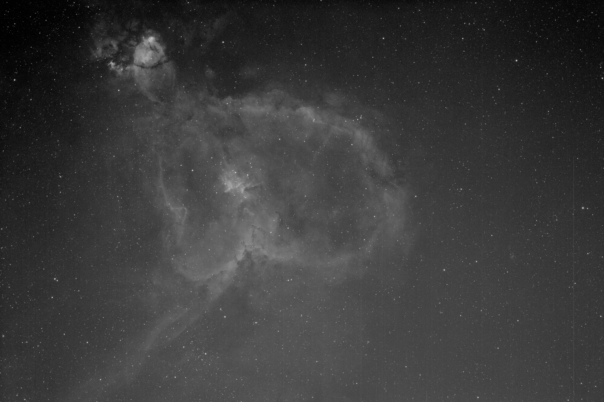

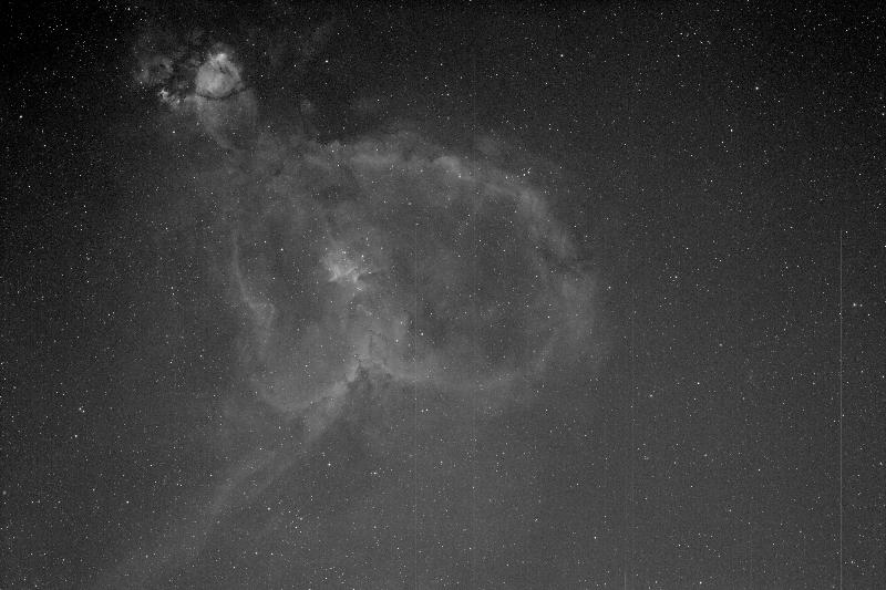

Bonsoir à tous, suite à la lecture de quelques postes et documentations, il m'a semblé comprendre qu'un capteur ccd de grade 1 ne devrait pas avoir de colonne défectueuses.

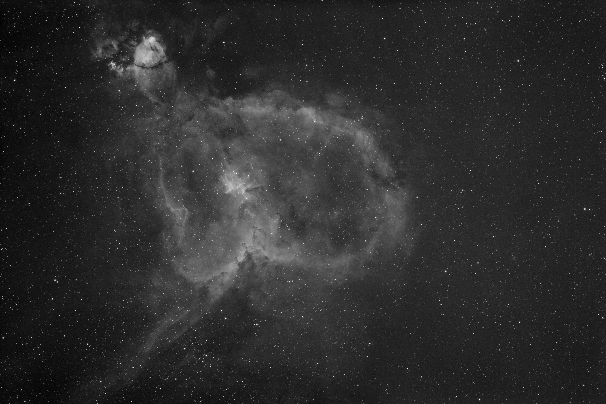

Heureux possesseur d'une STL 11000 de grade 1, j'ai de suite remarqué qu'il y avait des trait verticaux à certains endroit de l'image, je me demande à quoi ça correspond, et si c'est normal.
Au prétraitement cela disparaît:

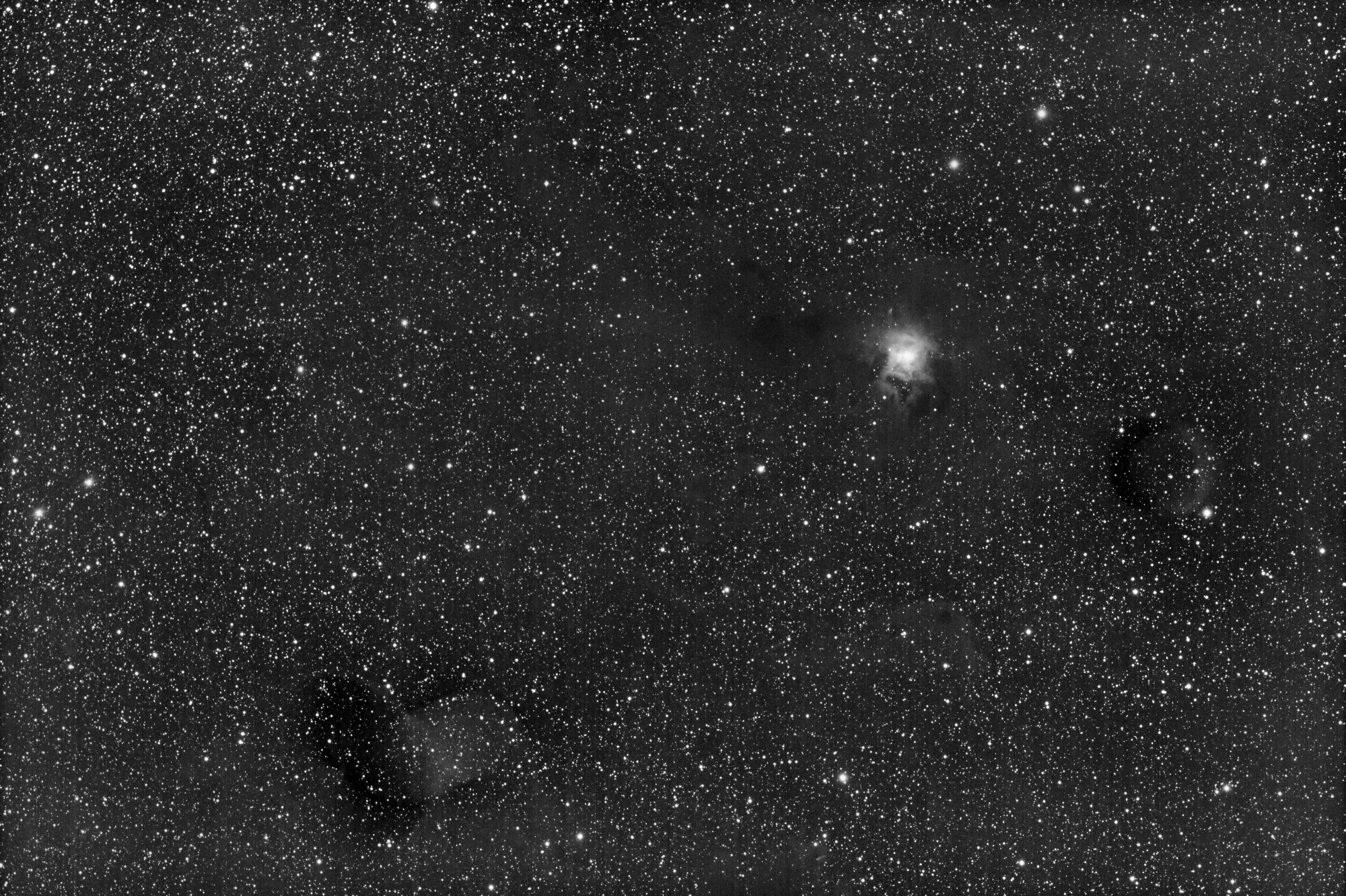

Autre interrogation, même après prétraitement, je remarque un fond de ciel hachuré sur le filtre L, sur 14*5 minute sur la nébuleuse de l'iris:
On le perçois peut être pas très bien mais en zoomant sur la photo on pourrais mieux voir. Je me demande si c'est du à un trop faible temps d'exposition, si la qualité du fond de ciel pourrait s'améliorer en l'augmentant, ou si j'ai fais une bêtise au prétraitement.
Bon, je suis quand même super satisfait de cette ccd, mais si vous pouvez m'éclairer sur le sujet ça me rassurerait un peu! :)

la définition du grade 1 dépend du capteur (et du fabricant). Je ne sais plus pour le KAI11002.
ça m'étonne qu'il y ait un bout de colonne chaude, mais pas impossible que ça corresponde aux specs de ce capteur. Et de toutes les façons, c'est pas vraiment un problème en astro de toutes les façons.
Il ait aussi possible que le capteur ait quelques heures d'utilisation. ça vieillit un peu et ça peut apparaître sur ces gros capteurs (même chose sur le KAF16803 ou le KAI 4022 par ex, c'est assez courant)
En tout cas ton capteur est quand même assez propre, ressemble beaucoup aux autres KAI11002 que j'ai pu voir, et le bout de colonne chaude est sur le coté.
Pour k'effet de hachure, (franchement je ne le vois pas clairement) ça peut venir d'une combinaison de 2 choses:
- prétraitement qui n'enlève pas bien les pixels chauds et froids. J'ai l'impression qu'il reste quelques pixels chauds
- dithering pas bien fait. Le dithering fait d'ailleurs très bien partir la colonne chaude en principe.
(si elle est suffisamment chaude et pas tiède .i.e. suffisamment différente des pixels adjacents)

Pour le coté hachuré sur l'iris, je chipote aussi un peu, c'est surtout si je force trop sur les curseur, je pense principalement à un problème de prétraitement, mais je pense que si le dithering peut m'apporter un plus, pourquoi pas! :)

Bon... Me voilà rassuré, en fait j'ai compris pourquoi mes photos semblaient si bruité et hachurées.
Je n'avais pas fait le rapprochement, mais j'ai mis à jour the sky x pro sur sa dernière version récemment, je n'avait pas fait le lien, mais en fait c'est cette même nuit que j'ai imagé l'iris, seulement, j'ai continué à utiliser mes dark et offset de l'ancienne version de the sky x pour le prétraitement, et à ma grande surprise, le logiciel ne me sort pas les même darks et bias, avant et après la mise à jour, même avec la même température et temps de pose.
J'ai pu refaire quelques essais avec des darks et bias pris sous la dernière version de the sky x, et surprise!!! Plus aucune trame et une image finale beaucoup moins bruité.
