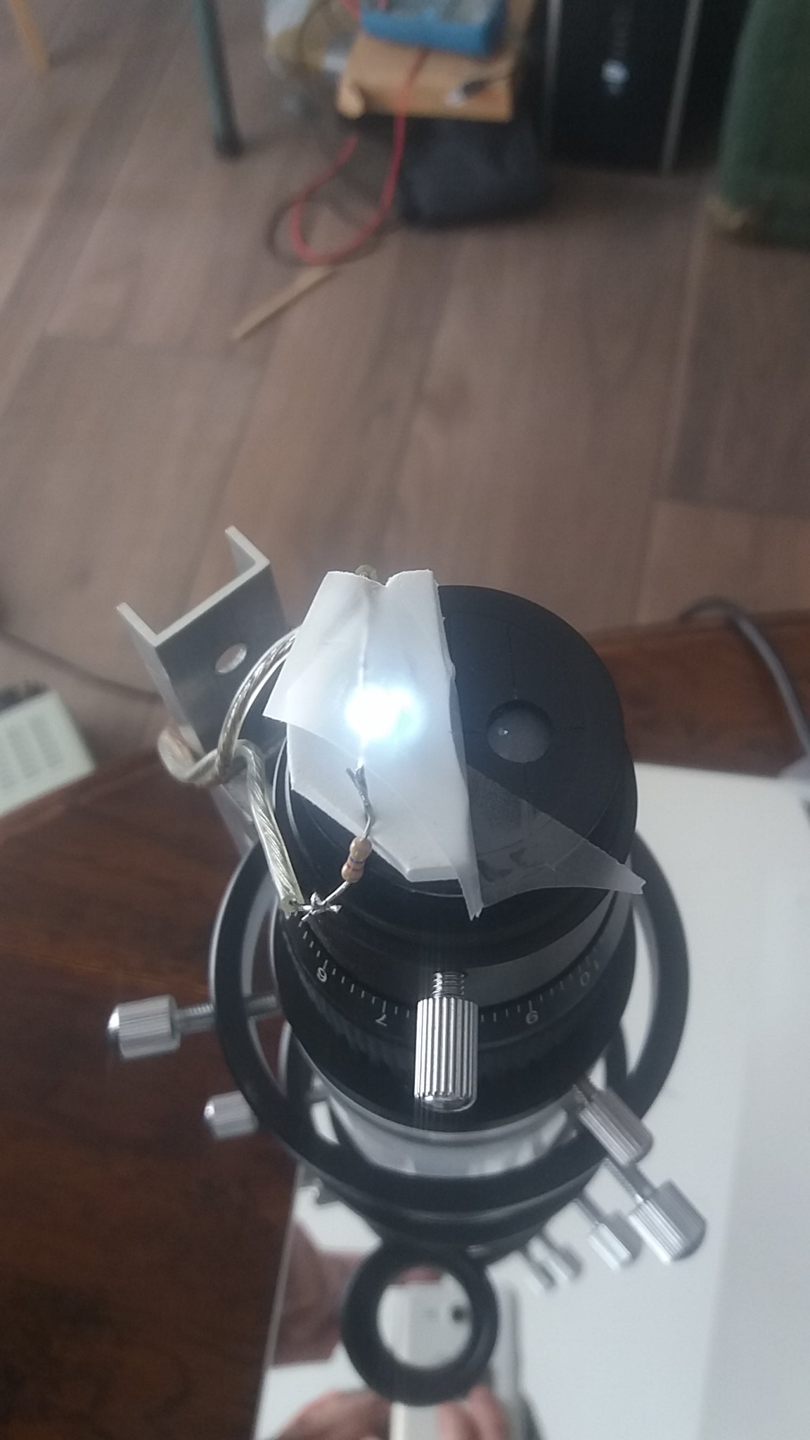

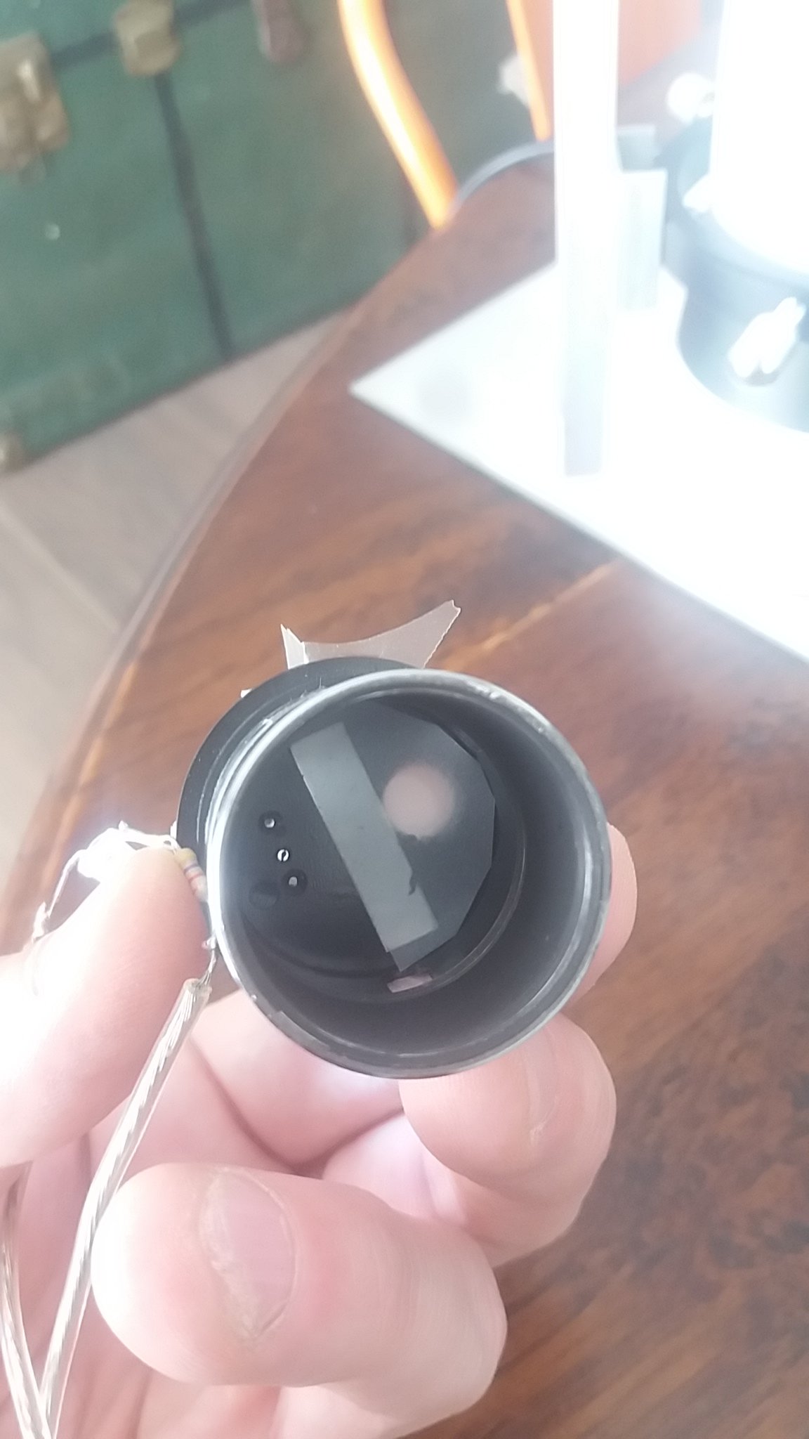

Déterrage suite poussage du concept avec un  bouchon d'occulaire , du calque, et une led.
Marche nickel.
Marche nickel.
Ah oui parfait j'adopte ce montage genialisime.
