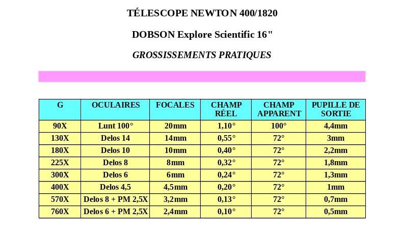

Je vous donne ici le dernier tableau de mes Grossissements, suite à ma dernière acquisition, je trouve l'étagement idéal :

Note: dans ton tableau j'aurai rajouté les pupilles de sortie c'est aussi une donnée importante pour expliquer ce que tu décris.
Voilà qui est fait :) :
