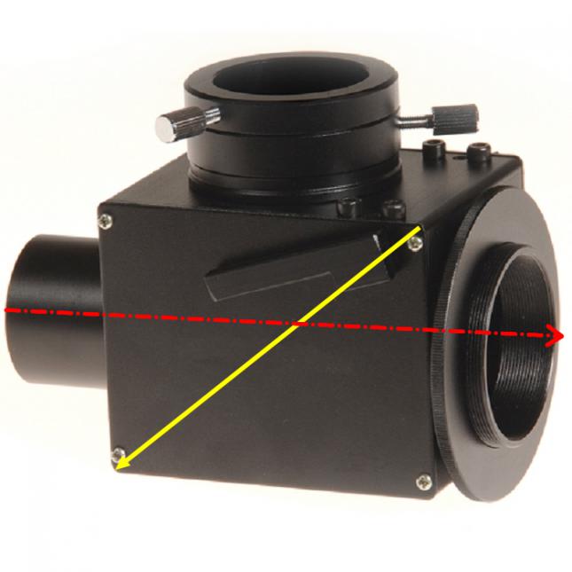

Tu peux essayer avec un renvoi coudé, lequel tu auras modifié les attaches du miroir pour pouvoir le basculer et envoyer l'image toute droite au lieu de la basculer sur le miroir :be:
Enfin j’espère que tu m'as compris :be:
C'est comme si tu avais un renvoi coudé avec un miroir basculant, lequel tu l'adapte dans un boitier fabrication maison, que tu dois pouvoir trouver en magasin brico avec des raccords de tube pvc en 32mm :be: (j'ai fabriqué un adaptateur pour autoguidage sur chercheur avec:
Pour moi cela reste la solution la plus simple, après faudra calculer la longueur du boitier pour avoir un backfocus convenable :be:
Voila la premier idée qui me viendrai si je devais en fabriquer un :be:
oui, j ai aussi pensé cette idée,
c est certain que le backfocus va changer, le plus dur, est ceci
Mon renvoi coudé à deux parties, la chromée qui elle entre de la lunette ou le scope, (31.7) coulant et l autre qui est reservée pour l oculaire.
Faire une miroir basculant n est pas le probl-me, mais, il faut une troisième partie qui elle va à la cam ou l apn Bague T2 et c est la le problème, il faut garder l alignement optique.
