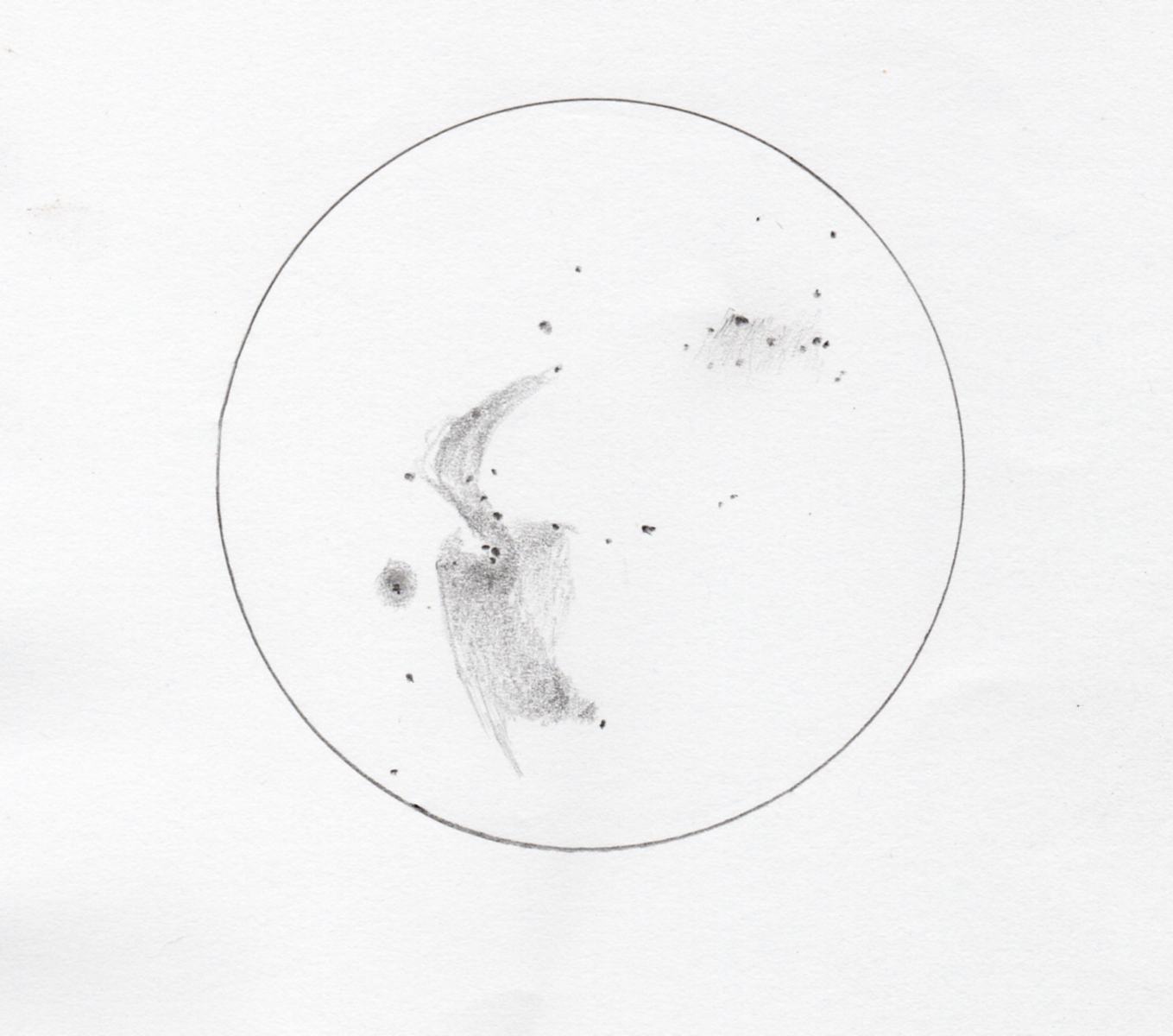

Bonjour à toutes et à tous.
Voilà, vous m'avez bien motivé avec vos superbes dessins alors je me lance très modestement.
C'est donc le premier dessin du ciel profond que je poste, tous vos conseils sont les bienvenus!

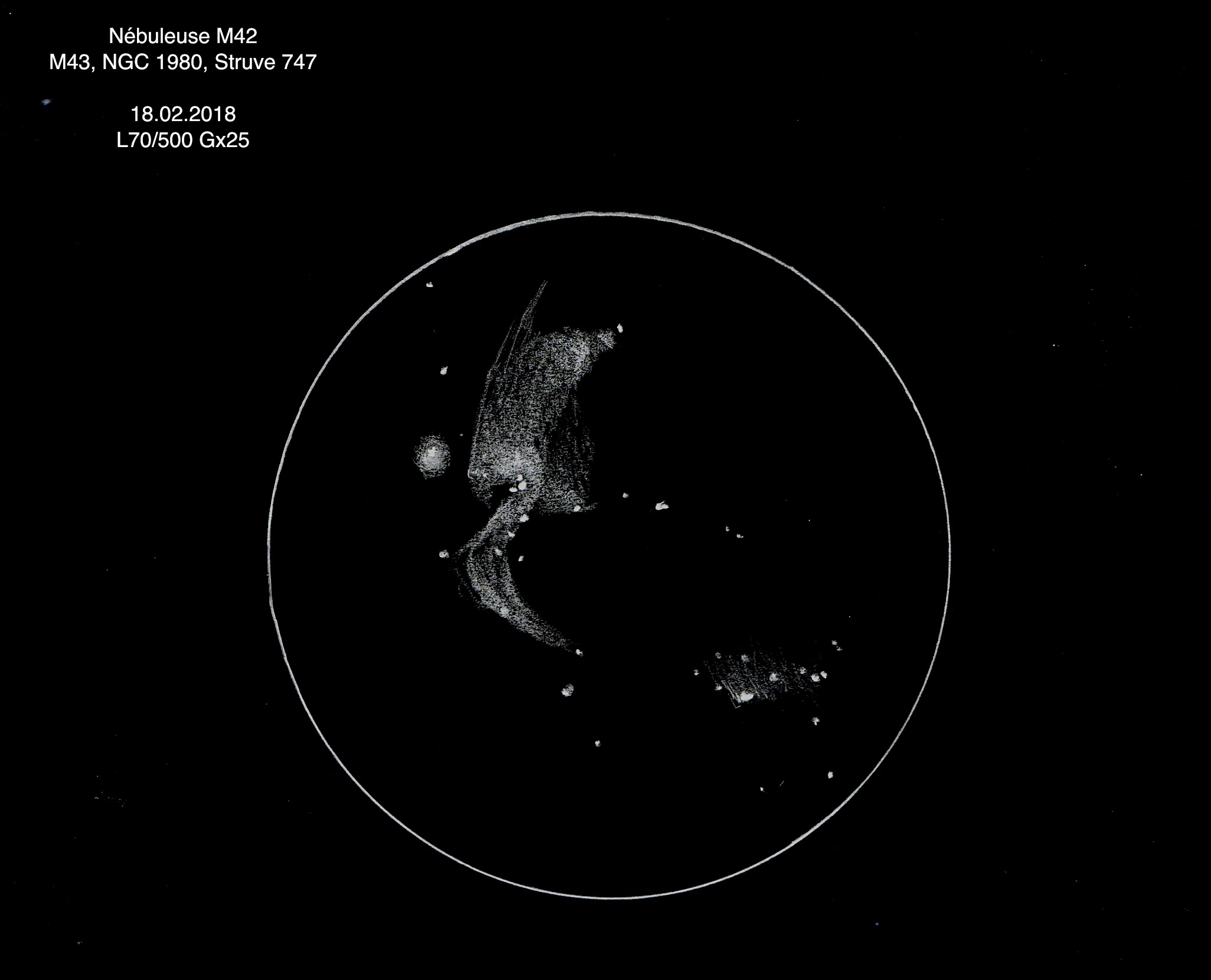

Je n'ai pas choisi une cible très originale, ça sera donc M42 et ses copines (M43, NGC 1980 et Struve 747), dessinées dans la nuit du 18.02.2018 à l'oculaire d'une lunette achromatique SW 70/500. Le grossissement est de 25x.
Orion était déjà basse et ce dessin a été un bel intermède lors de cette sympathique soirée.
Je vous avoue que je galère un peu avec le traitement, je joue avec les curseurs à droite à gauche.
Numérisation couleur puis réglages des niveaux sous Aperçu (Mac). Pas très convaincu, en plus le passage sur la galerie semble faire quelques dommages?
Là aussi si vous avez des conseils je suis preneur!
Bon ciel à vous.

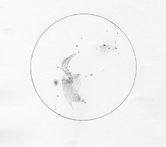

Je remets l'image en pleine taille sans passer par une miniature de la galerie.
pour une première, M42 n'est pas forcément simple : l'observation est facile mais c'est le dessin qui est compliqué, l'objet est tout de même difforme et la profusion de détails ne simplifie pas la tâche.
Pour la forme, je trouve que tu t'en sors pas mal, après pour les détails il faut grossir un peu plus. Une pupille de 2mm (dans les 40X pour toi) donne bien sur le coeur de M42, on entre dans le détail tout en ayant assez de luminosité pour le faire confortablement.
Pour ton souci de scanner : si tu as un Epson, le logiciel pilote est bien fait car on a la main sur pas mal de paramètres, notamment il y a une option à cocher et qui va bien pour les dessins au trait léger : "restaurer les nuances".
Sinon, pas simple... essaye de jouer au niveau des curseurs de l'histogramme de ton logiciel de traitement d'image.
Fred.
Merci Astrocg, tu as raison je peux sûrement en voir plus et c'est justement tout l'intérêt de dessin je trouve. Y retourner pour en voir de plus en plus et progresser ainsi.
Salut Fred, merci pour ton passage!
Effectivement c'est un Epson, je vais regarder si j'ai cette option dont tu parles.
Je note aussi le conseil de grossir un peu, c'est vrai que là j'ai tout fait au même grossissement pour une vue d'ensemble et pour rester simple. Du coup j'ai déjà ça en tête à améliorer, aller chercher plus de détails dans le coeur. C'est passionnant le dessin! :wub:
Ta réflexion sur la difficulté de M42 me réconforte, c'est exactement ce que je me disais l'oeil à l'oculaire: tout ça est complexe!! Il y a beaucoup à voir, à tracer, en jouant de la vision directe et décalée.

Bonjour hibou,
C'est une belle première. Ton dessin est-il fait en negatif ou directement sur papier noir?
Orion est effectivement complexe et augmenter le grossissement sur certaines parties peut permettre de sortir certains détails. La structure y est, avec des nuances de luminosité bien présentes.
Pour ta question sur les gros diamètres, tu auras plus d'information, c'est sur, mais tu auras également la nébuleuse plus nette, la vision décalée sera moins sollicitée pour la forme générale. Par contre, il est vrai que tu auras alors beaucoup de détails, il y a de quoi y passer du temps :). La complexité qui se révèle des objets déjà vus est assez frappante en dessinant et sur une cible comme m42, il y a de quoi y passer beaucoup de temps.

Bonjour hibou,
Bonjour Guilaume, et merci.
Mon dessin est fait au porte-mine 0,5mm sur papier blanc puis passé en négatif informatiquement. D'ailleurs c'est cette étape que j'ai du mal à maîtriser pour obtenir un rendu plus doux.

c'est un bon début .
Pour te faciliter la tâche, tu n'es pas obligé de dessiné tout le champ , tu peux (tu dois même ) commencer par dessiner le champ étoilé le plus précis possible , comme cela , par la suite tu a toutes les étoiles en point de repère pour placer ton objet , ses détails . c'est encore plus valable sur du gros comme m42
Merci Cyril.
J'ai beaucoup aimé ta version de M42 à la 90/500, et j'aurais bien aimé obtenir un rendu aussi bon et doux que le tien à la numérisation.
D'ailleurs comme toi j'en profite pour poster l'image en positif, je trouve que c'est instructif.
Tu as raison pour la méthode, c'est exactement ce que j'essaie de faire, placer en premier les étoiles qui me serviront de repère pour l'étendue de l'objet, et c'est vrai que je ne peux m'empêcher de dessiner tout ce qui est dans le champ.

Quand je l'ai dessiné, j'ai effectivement commencé par placer les étoiles qui "encadrent" les volutes: le Trapèze, la centrale de M43, les étoiles au "bord des ailes" et dans la "queue" du volatile.
