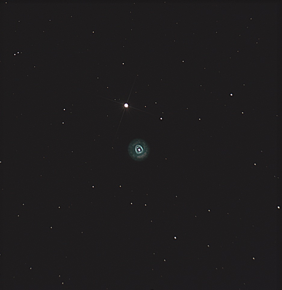

Voici ma première vrai photo en poses courtes.
Set-up: Newton 254/1200 sur AZ-EQ6, caméra ZWO ASI 224 MC.
Cette fois-ci, j'ai réussi à utiliser 2459 images de 500ms + 1200 darks.
J'ai mis bout à bout les trois meilleurs fichiers SER à l'aide du logiciel PIPP. Je n'ai gardé que les trois premières vidéos car visiblement, au niveau du miroir secondaire, le givre faisait son apparition sur les suivantes.
J'ai ensuite aligné et empilé mes images avec SIRIL.
Sous REGISTAX, j'ai fait une petite séance d'ondelettes.
Ensuite avec GIMP, j'ai augmenté légèrement la luminosité et le contraste puis j'ai joué avec les courbes.
Enfin, j'ai recadré l'image pour faire disparaître les différences de couleurs du FDC conséquences de l'alignement et voilà!

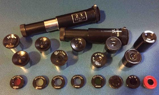

Le PERL JPM est là pour la collection. Je l'ai eu vers 12 ou 13 ans. Je ne peux pas et je ne veux m'en séparer. Avec, j'essayerai peut-être les Pléiades ou bien sûr du planétaire.

Salut :) bienvenue dans le monde merveilleux des poses courtes :D
Très bon 1er résultat. Je trouve l'accentuation un peu trop poussée par contre... Même si on peut être tenté de pousser les curseurs, c'est mieux si le fond reste propre :)
Pour le post-traitement après SIRIL, je te conseille de tenter rawtherapee ; c'est gratuit et il y a des options très intéressantes comme l'accentuation en fonction de la luminosité.
Et ça t'évitera de passer par plusieurs logiciels :D
Sinon IRIS reste pour moi un incontournable avec des fonctions que je n'ai trouvées nulle part ailleurs, mais je peux comprendre que ça puisse faire peur :D
Romain
Merci Ryo.
Merci Stéphane, tes encouragements me font très plaisir car c'est un peu (beaucoup) toi qui m'as mis le pied à l'étrier de la pose courte.
J'attends bien sûr avec un intérêt grandissant ton article dans le prochain numéro d'astrosurf magazine.
Merci Romain, je note l'info. concernant Raw Therapee, que je viens de télécharger.
Merci Jeff, mon traitement d'ondelettes affecte aussi les étoiles. C'est pour ça, que je me retrouve avec un rond noir autour de celles-ci. Tu as raison.
Je crois que je peux faire masque et ondelettes avec Siril, mais Registax ne le permet pas, n'est-ce-pas? C'est la prochaine étape que je dois apprendre à maîtriser.

Il doit avoir environ 40 ans, l'aluminure est encore en bon état ?
Merci Didier.
Oui, David, il approche des 40 ans. Il est en très bon état. Je l'ai pas mal bricolé, parfois oublié, mais toujours bien stocké. Grâce à l'achat de nouveaux colliers, il a une gueule d'enfer sur l'AZ-EQ6. Je lui ai aussi trouvé quelques bons oculaires vintage:
Bref, c'est un bon vieux copain.

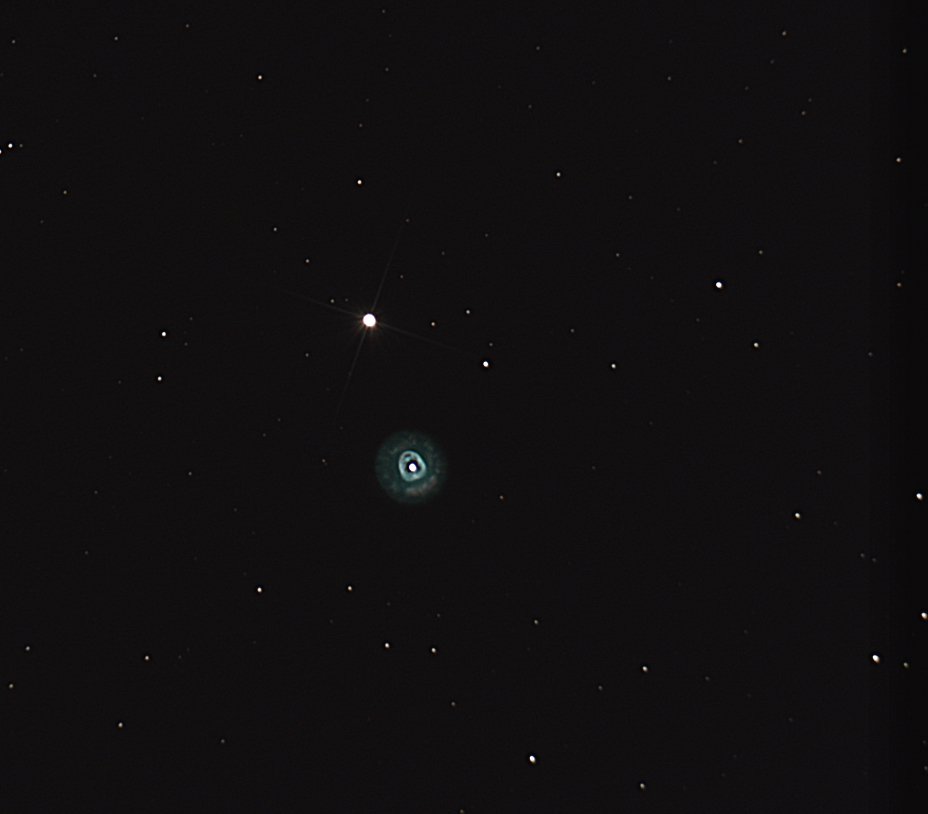

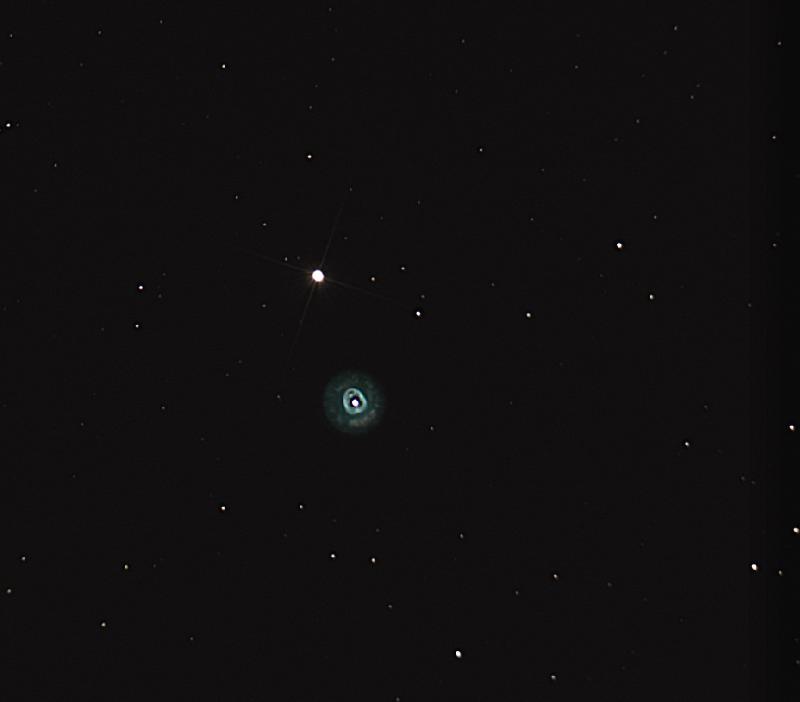

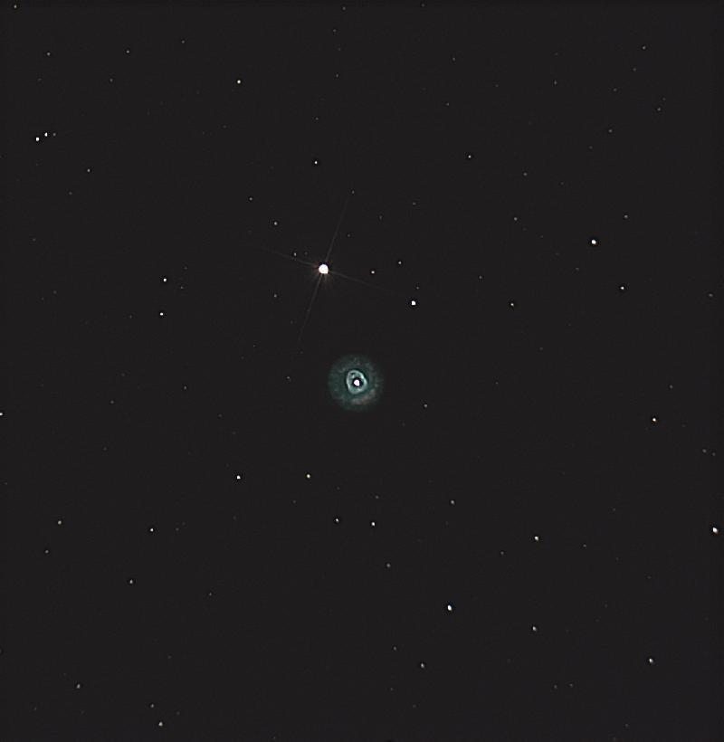

Suite à tous vos précieux conseils, j'ai repris mon traitement d'ondelettes. Le but était de faire disparaître ces étoiles au beurre noir.
Pour cela, j'ai inversé mon traitement. Initialement j'avais travaillé mes ondelettes en escalier. Cette fois-ci elles sont en cascades mais sans forcer. Ensuite, j'ai ajouté moins de luminosité et de contraste. En revanche, j'ai un peu plus accentué la courbe.
Vous avez droit à tous mes essais car c'est aussi grâce à vous si je me corrige. Je vous en remercie tous pour ça aussi.
Dans cette nouvelle version, j'ai un fond du ciel un peu plus foncé et des étoiles plus douces. La nébuleuse a gardé encore pas mal ses couleurs.
Modifié par Larbucen
Un avis : le traitement est encore trop dur. Les étoiles sont en aspect "confetti" sans dégradé sur les bords, et présentent des auréoles sombres caractéristique d'un traitement trop poussé, même remarque pour l'étoile centrale de la neb qui est entourée par un artefact noir.
