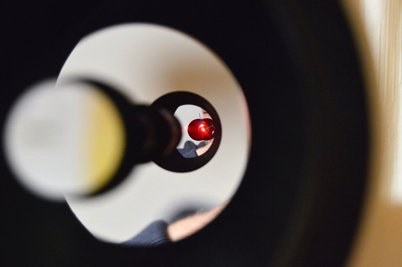

Voila en attendant que mon setup Cp soit opérationnel ,je vais un peux tâté de la jupi
Donc j'ai ressorti le mac 180 pour vérification
A première vue tout va bien
J'ai qm décidé de vérifier avec un laser l'alignement du po
qui n'est plus celui d’origine et que certainement beaucoup d'entre vous on changer
Donc le souci qui se pause je crois que le po est pas du tout aligné au secondaire et j'en suis quasi sur a 100%
en effet la projection du laser devrais revenir sur lui même
donc comme ce n'est pas le cas le laser ne pointe pas du tout au centre du secondaire, donc avec une camera planétaire on a d'office une mauvaise image vus que le capteur est décalé
J'ai fait une photos pour vous montré
il est logique que si le train est bien aligné le laser tombe au centre du secondaire et reviens sur lui même
en tout cas moi cela me semble logique
Voila pour l'info
ps j'ai vérifier avec le montage d’origine qui est une simple bague visé avec un porte oculaire en 2" ,he bhe c'est identique c'est décalé
une flèche verte désigne le centre du Po et du laser point de départ
la flèche bleu désigne le point de retour
la lame pourrais être en cause et as bien réglé du tout ?
ou alors c'est le PO
j'ai un laser holographique aussi
Des avis une id

Salut
Merci pour ta réponse
J'utilise un howie glater en 2 pouce qui est vraiment très bien ajusté
je sais que les mak sont régler a l'usine, mais si le petit chinois était pas de bonne ou est sorti le dimanche, j'ai peut être un mak du lundi lol
Mais il y a quand même un souci non, c'est pas normal de ne pas être aligné
Avec le holographique sur un mur blanc l'ombre du secondaire est vraiment décalé
cela devrais être aligné ?
ou alors au montage du mak le support du primaire sur le tube est mal positionné
en tout cas cela ne me plais pas du tout :confused:
quand je regarde le réflexion du secondaire on vois que le point est vraiment pas au centre
je vais attendre d'autre avis
de tout façon je ne touche a rien sans être sur de ce qui ne vas pas
a+
Nico
