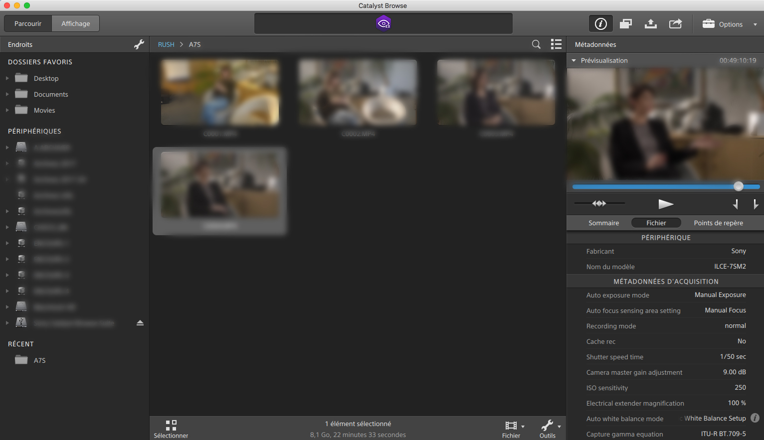

Michel, pour les réglages, ça devait être pareil que pour m42 je pense, genre 1/6 et 10 000, d'ailleurs je ne retrouve pas ces infos dans les propriétés du fichier comme avec l'exif d'une photo.

A propos, est ce qu'à réglage égale (iso) les a7s ont tous le même niveau de bruit ou il peut y avoir des variations ?
Je ne sais pas si je zappe un truc mais en utilisant le soft de Sony j'ai des menus légèrement différents et pas de visibilité sur les iso... J'ai les autres paramètres (vitesses etc...) C'est pas une photo sur ta capture d'écran plutôt qu'une vidéo ?
Ach, j'utilise une version mac peut être que la version PC est différente...
L'A7s joint un fichier .XML avec chaque rushs normalement, vérifie bien que celui-ci se trouve à la même racine... C'est lui qui contient les infos de ta vidéo.
Oui c'est bien une vidéo sur ce screen, si tu veux m'envoyer ton rushs par wetransfer avec le .xml je peut essayer de te trouver les infos, peut être que c'est la version pc qui déconne ?
