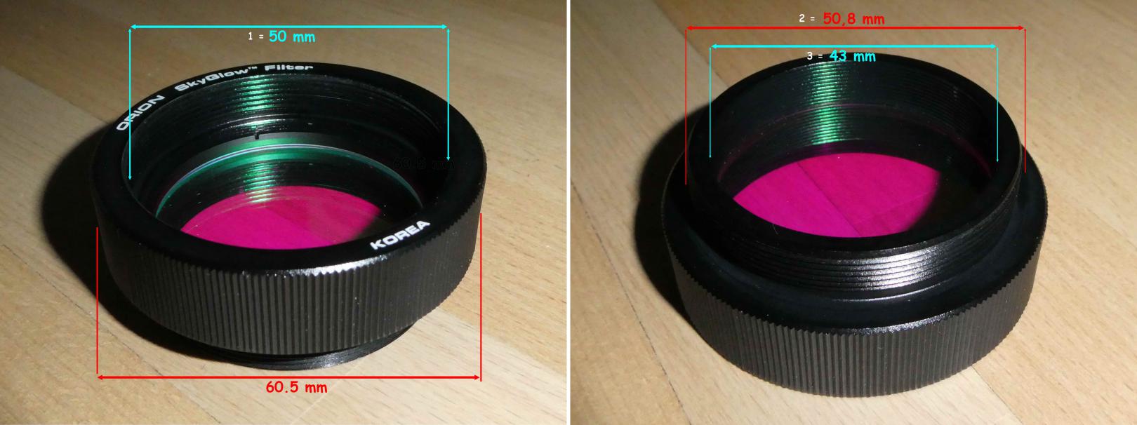

J'ai un problème avec ce filtre, acheté a long time ago in a galaxy far away, mais jamais utilisé.
Quand j'ai voulu le visser à l'intérieur du coulant d'un oculaire 2" (en l'occurrence un zoom Baader 8-24 avec la sortie en 2"), ça ne passe pas : le filetage du filtre filtre est trop large http://www.webastro.net/forum/images/smilies/cry2.gif!!!
J'ai pris les mesures sur l'image ci-dessous : qui pourrait me dire de quelle norme il s'agit ? sur quoi ça s'utilise ? comment je peux rattraper le coup ?...mais là franchement, je ne suis pas optimiste vu que le diamètre extérieur du filtre est bien supérieur à un coulant 2" !!!
Je précise que, même si je n'arrive pas à les mesurer, les pas des filetages sont différents : les n°1 et 2 semblent les mêmes, mais le n°3 semble plus serré.
Merci par avance de vos conseils !

Salut
C'est peut être un filtre spécial SCT qui se visse a l'arrière du tube, ta mesure intérieure de 50mm correspond a une bague de mon ancien C8, ça expliquerait que tu ne puisse la visser sur ton oculaire ;)
Cela expliquerait ce filetage spécial...
Dans ton cas, cela veut dire qu'il est placé entre le tube et le porte oculaire ?
Je crois que je vais bientôt mettre une petite annonce à la vente...
D'après les photos, c'est en effet un filtre "barillet SC" donc qui se visse comme indiqué derrière le SC et remettre par dessus le PO ou un Crayford.
Bon ciel !
Merci à tous de vos réponses : le problème est désormais clair... et sans solution pour moi.
Je mets ce filtre en vente dans les PA.
