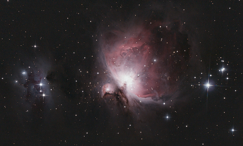

Comme beaucoup d'entre nous, cela fait pratiquement 3 mois que le sale temps me déprime... reléguant mon 150-750 sur HEQ5 à un simple objet de décoration.
Après une courte hésitation (déjà 2 sorties choux blanc cet hiver) je me décide à braver Murphy et sa loi de l'improbable pour partir sur mon Spot photo.
Je m'était fixé la nébuleuse de la rosette comme cible, seulement une mise en station faite à la va vite et un équilibrage grossier du setup m'ont redirigé vers une cible plus adéquat pour des poses "courtes" sans autoguidage.
Voici donc ma 1ère Orion, prise sur 40 trop courtes minutes... maigre réconfort dans ce désert nuageux hivernal...
Newton 150-750 | HEQ5
MPCC mark III
Canon 1000Da (défiltrage partiel)
40 X 60 sec (40mins)
800 iso
15 Darks/Flats/Offsets
SIRIL | Photoshop

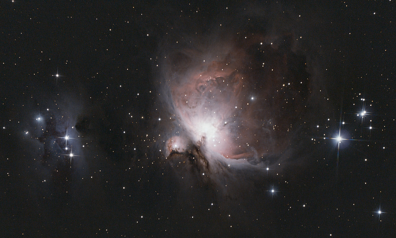

Version 2 moins rouge
Version 3 , accentuation du traitement pour faire ressortir les nébuleuses, avec par conséquent plus de bruit aussi...
Elle est pleine de défauts :
Étoiles patatoïdes, aigrettes empattées, cadrage foireux, temps de pose trop court... Mais bon sang que ça fait du bien de travailler sur quelque chose de "frais".
A dans 3 mois pour une nouvelle image ! (c'est une blague... du moins j’espère...)

Belle image.
Merci Astrobug.
Vraiment bien pour 40min :)
Deux choses: Je la trouve un peut trop rouge, et tu as les branches de ton araignée bien tordu !
Une V2 moins rouge :
Pour les branches, je cherche un bon moyen de les redressées mais j'ai peur d’être un peu trop brutal pour faire ça correctement...
Si tu as des conseils sur une bonne méthode, je suis preneur.
Merci
Belle image pour 40 min en plus si tu t'es fait plaisir...
Tes branches ne sont pas tordues , elles ne sont pas alignées, ce qui te donne cet effet de dédoublement en partant du centre.

C'est une belle image, douce et bien équilibrée. :)

Merci alain pour l'astuce!
Pour régler l'alignement, je dois visser/dévisser les visses qui retiennent les branches coté extérieur du tube , c'est bien ça ?
Une très belle image douce et équilibré :)

Une dernière version pour voir ce qu'elle a dans le ventre en poussant les niveaux au max... c'est très bruité par contre...forcément avec 40 minutes de pose.

Et bien je préfère et de loin ta version 2.
Après, les goûts et les couleurs ...
Incroyable sur 40min Bravo !
Merci
C'est aussi ma préférée au final
Déjà très honnête pour 40 mn !
Oui j'ai été moi même surpris par le résultat pour le peu de temps de pose
Ah oui, c'est chouette pour 40min, ton spot doit avoir un bon ciel. :)
La prochaine fois, profites-en et reste toute la nuit. ;)
Je suis en zone jaune/vert sur la carte avex (à l'ouest de Lyon), avec un horizon Sud dégagé.
Je me suis fait délogé par les nuages, sinon j'y serais rester bien plus longtemps bien-sur :)
Jolie !
Il y a du bruit, mais elle est bien détaillée.
Merci.
40 mn pour M42 permettent de bien s'éclater et de se faire plaisir par ces temps de disette.
Alors même si il y a un peu de bruit et que les aigrettes ont de "l'echo" je la trouve bien réussie pour ce temps d'expo.
