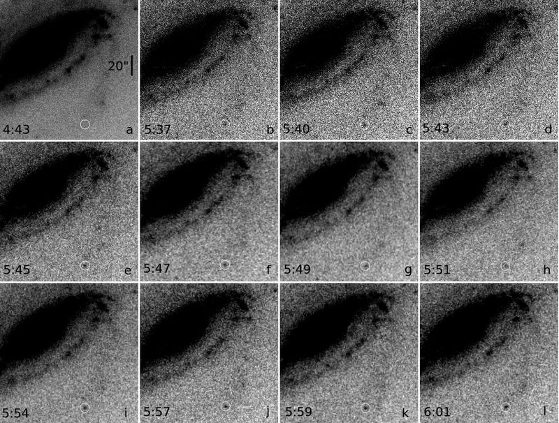

L'evenement ce n'est pas la decouverte d'une super nova par un amateur mais le fait que"l'explosion d’une étoile massive, a pu être capturée à ses tout débuts par un astronome amateur, au moment exact où la supernova est devenue visible dans le ciel (seulement 1 à 3 heures après l’explosion)."
Et tout cela est publié dans Nature!!! C'est pas la Depeche du midi ni Sud Ouest :be:
A surge of light at the birth of a supernova
Nature, le 21 février 2018
DOI : 10.1038
La decouverte date de 2016.

J'y connais rien mais :
Jusqu'à présent, les images les plus précoces d'une supernova avaient été capturées environ 3h après que l'onde de choc avait atteint la surface de l'étoile. Mais le serrurier argentin, lui, a effectué une série d'images avec une exposition de 20s et ce durant 90 minutes d'affilée. Il a ainsi enregistré pour la première fois la brutale augmentation de luminosité qui correspond au moment où l'onde choc atteint la surface de l'étoile mourante.
Eric Simon
Que crois-tu? elles sont toujours découvertes comme ça
Je te laisse confronter tes certitudes avec l'article de Nature...
"The deep detection limit and frequent sampling during the initial rise constitute an unprecedented set of observations for a supernova discovery."
Modifié par Sobiesky
Oui mais jamais apparemment dans cette phase très précoce.

Je me perdais un peu entre les chiffres annoncés. Après lecture du Nature :
Il a fait une première série d'image alors que la SN avait déjà fait boum, mais rien à l'image à cause de sa limite de détection. Ensuite il a fait une pause de 45 mn pendant laquelle elle a passé la limite de détection et il l'a eu, toujours pendant la phase précoce de ''shock breakout'' jamais observée auparavant.
Il a juste loupé les 10 premières minutes pendant lesquelles elle passait la magnitude limite de 19.4. Et elle avait déjà pété mais seulement 3h avant, selon le modèle théorique qui prédit une évolution linéaire de la magnitude pendant cette phase.

«*…Victor Buso aurait peut-être dû jouer au loto le 20 septembre 2016. Cette nuit-là, il décide d’essayer la nouvelle caméra qu’il vient d’installer sur son télescope de 400 mm de diamètre. Pour éviter de déranger les voisins avec le bruit de sa coupole, il vise simplement une galaxie visible à travers la trappe ouverte : NGC 613, distante de 85 millions d’années-lumière. Si son premier cliché, pris dans la nuit à 1 h 44, ne montre rien de particulier en dehors du noyau et des spirales de la galaxie, un suivant, pris à 2 h 40, révèle une étoile de plus !…*»
