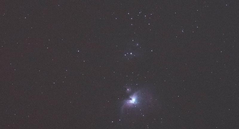

Je possède depuis quelques jours maintenant un objectif canon 70-200 f/4 L d'occasion (en bon état).
En diurne il marche très bien ! Cependant en voulant le tester sur le ciel je me suis rendu compte qu'il présentait une drôle d'aberration... Coma ? Astigmatie ? Je ne sais pas trop ce que c'est...
Pour donner un ordre d'idée cela disparait seulement vers f/10 ce qui n'est pas ouf... :confused:
Par exemple : 28581-1519344479.jpg

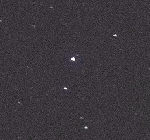

Un fort zoom : 28581-1519343191.jpg
Ce défaut est présent sur 99% des étoiles.
Cette image est faite avec un 700D non défiltré, c'est une brute de 15sec à 1600 iso.
J’espère que vous pourrez m'aider ! Et surtout me dire que ce n'est pas trop grave :cry:
Tu as de la chance d'avoir si peu de déformations avec un zoom. Souvent c'est bien pire.
Souvent , c'est un souci d'alignement des lentilles (parallélisme). C'est quasi inévitable avec ce type d'objectif. Concilier mécanique et optique, c'est pas évident. C'est pour ça qu'on conseille des objectifs 'prime' (à focale fixe) pour l'astro.
Je trouve en revanche qu'il y a très peu de chromatisme sur ton objectif, c'est bien! :)
Essaie plusieurs focales. Beaucoup de zooms sont moins bons aux extrémités de la plage de focale. Ce sera peut-être meilleur vers 170mm.

Quant au problème de suivi, je ne pense pas que ce soit ça parce que j'ai fait varier les temps de pose de 1 à 60s et j'ai toujours les même déformations

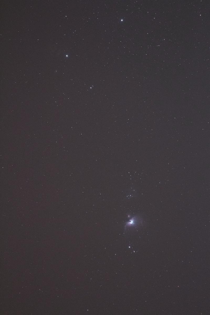

Dans ton exemple, tu as recadré et réduit l'image, non ? Ce serait bien de voir l'image entière.
salut,
j'utilise le même objo avec plaisir en grand champ Astro, normalement, les aberrations (Coma a partir de 85% du centre du champ à P.O. F4) disparaissent en fermant le diaph à F4.2/F5,
plus rien à partir de F5.
Le fait que toutes les étoiles semblent montrer la même déformation sur tout le champ à plutôt tendance à faire penser à un défaut de suivi et/ou équilibrage sur la monture.
Après deux ou trois ans d'utilisation de cet objectif en mode Astro, mon bilan est plus que positif, c'est la meilleure optique que j'ai pu tester pour du grand champ à cette focale, il surpasse et de très loin tous les petits "Astrographes" quintuplets etc qui sont sortis ces derniers temps... Et c'est la plus accessible des optiques Fluorite ;)
Il faut trouver un montage pour équilibrer le set up sur la monture correctement (même si c'est léger!) tout en tenant le tout fermement fixé, Collier de pied sur l'objo etc...
NB : penses à activer les corrections de l'objectif dans le menu

+1 cet objectif est une petite merveille, on le trouve pour une bouchée de pain d'occasion
