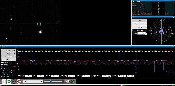

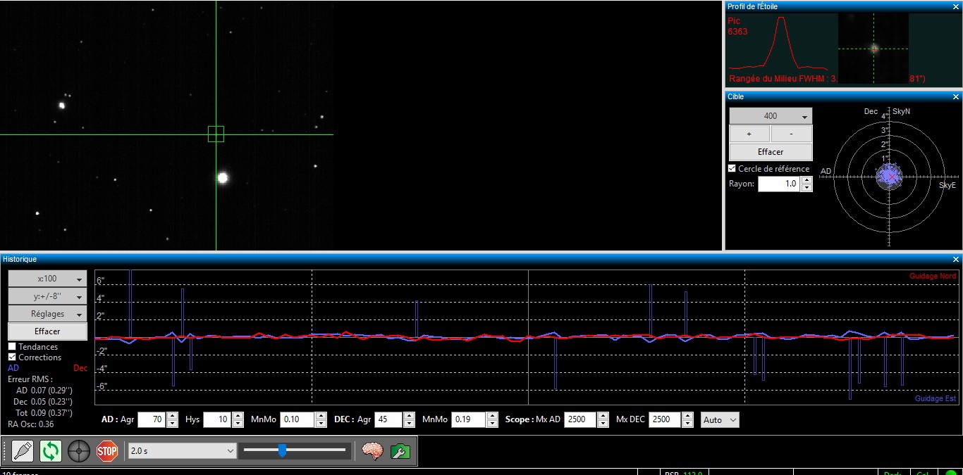

Voilà un petit exemple de guidage au chercheur et T7, comme quoi ça fonctionne bien
En effet, joli suivi du capteur d'autoguidage.
Bon, c'est étudié pour...
Que le capteur d'acquisition suive aussi bien, c'est moins sûr ;)
Effectivement tu as un super suivi :b:
