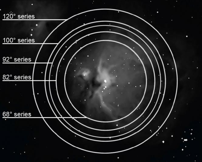

La gamme Hyperion était intéressante il y a quelques temps, j'en ai eu, mais optiquement parlant les ES 82° sont bien meilleurs : plus clairs, plus précis, meilleur contraste, plus grand champ.
Seul inconvénient des ES 82° : le recul d'œil peu important, alors que les Hyperion ont 20mm.
Si on veut du confort, toujours chez Baader il y a la très bonne gamme des Morpheus, alliant confort et qualité optique pure, ça se rapproche de ton budget, (199€), ou sait-on jamais en occaz... ;)
Le Morpheus 4,5mm a 17,5mm de recul, contre seulement 13,6mm pour l'ES 4,7mm.

Le champ est très sympa avec bien moins de déformations que les oculaires 82 ° le placement d'oeil est très agréable. Mais avec un dob, à fort grossissement, un poil de champ en plus n'est pas négligeable et c'est ce qui a fait pencher la balance pour des oculaires à 82 °.
