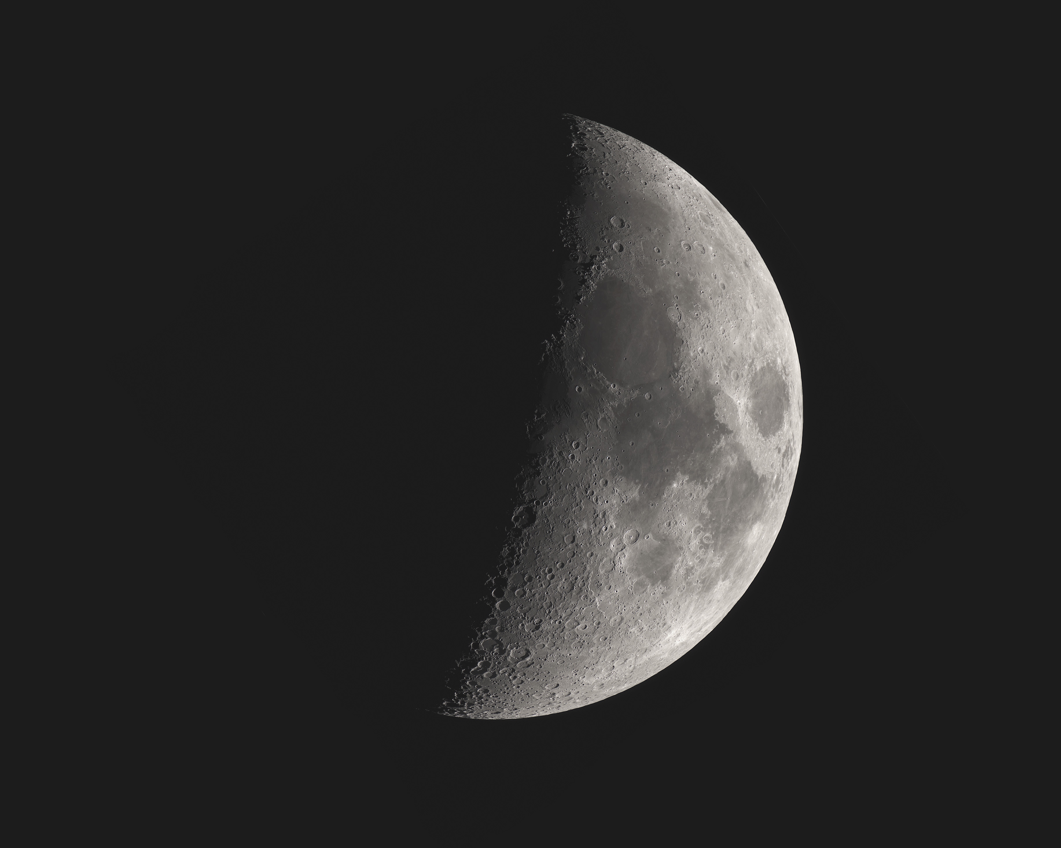

Avant hier, ce presque premier quartier de lune nous faisait de l'oeil.
Alors j'ai fait "chauffer" la 224c derrière l'AP130 + FFC, mais cela bougeait un peu et les bonnes cibles n'étaient pas encore trop éclairées. J'ai fait quelques vidéos mais pas encore traitées.
Ceci fait j'ai évolué vers la 168c et la BARADV à la place de la FFC, la lune logeant sur le capteur avec ROI 3288x3288 et fait 2 vidéos de 2500 poses en RAW8 (27Go chacune).

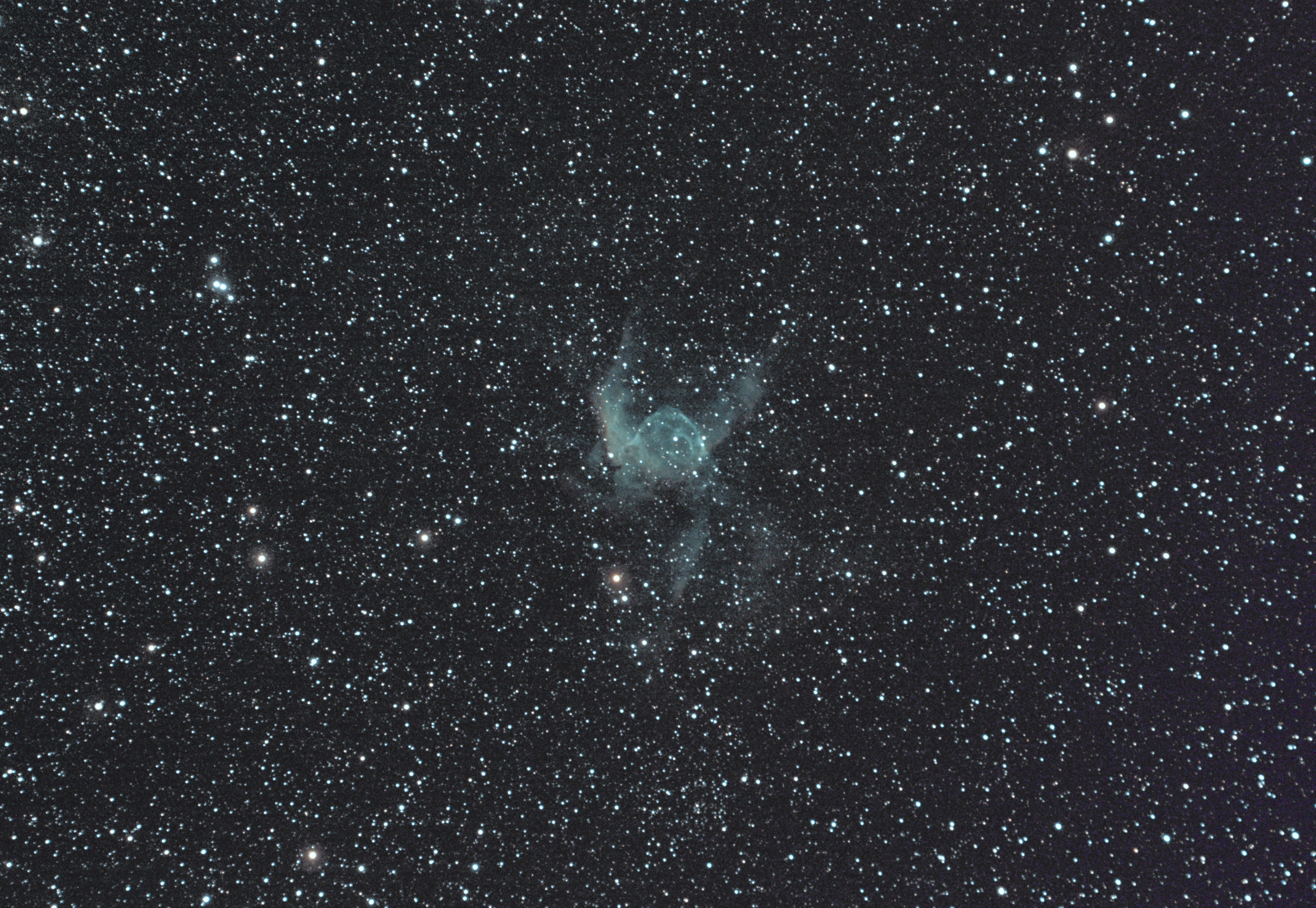

Mais que faire avec cette lune ? La Rosette à nouveau ? J'ai finalement choisi le Casque de Thor (NGC2359) bien bas, mais sans soucis pour avoir 3 heures de poses, car 1 heure à l'est du méridien lorsque j'ai commencé. Mais dans le montage derrière l'aplanisseur que je n'avais pas utilisé depuis un bon moment j'ai un peu oublié de mettre le bon BF, d'autant plus que ne guidant pas je n'avais pas mis la partie DO qui me sert de calage habituellement. Les étoiles en bord furent donc bien à la ramasse.
Lune + Ciel mauvais + cible basse + montage de débutant = 2h30 cumulée et résultat 4xnul... c'est pour cela que je vous en fait profiter.

Bravo Dominique c'est superbe :) la lune est bien défini et on voit bien le casque de Thor donc objectif atteint ;)
slt, joli bestiaire céleste, il y a comme un reflet sur la partie haute droite de la Lune (dans le noir du ciel).
C'est toujours très beau ces croissants de Lune, en tous cas cela me plait beaucoup.
Pour le casque c'était ma dernière image avant les nuages, pas facile à saisir à cause de sa hauteur, tu t'en sort bien.

Merci Sauveur, Jean-Claude, Gérard.
Pour la Lune, j'ai utilisé mon IR/UV cut et apparemment cela permet de bien améliorer les choses.
Mais im dommage que je ne puisse la stocker sur Constellia au format 5528x4422 et pourtant seulement 2Mo.
@MarioBross : bien vu, au repositionnement de la lune et redimensionnement de l'image, le fond des zones rajoutées ne s'est pas mis au bon niveau. En poussant beaucoup les niveaux j'ai pu repérer cette distorsion pour la corriger. J'ai donc remplacé la 1ère version par celle qui va mieux.
Pour le casque il faudrait que je fasse des poses de 4' voir 5' (là c'était des 3') et passer en auto guidage, ou que je double le nombre de poses, donc faire sur plusieurs séances.
Très joli premier quartier !
Le casque de Thor ne démérite pas.
Le "reflet", c'est juste le raccord entre le fond réel de la photo et celui du recadrage; assez facile à éliminer.
Bravo superbe lune bien équilibrée : Attention à ton fond de ciel concernant celle-ci, il y a des zones de délimitation dans les noirs !
Merci, David, Will. C'est ma meilleure Lune en quartier complet.:)
AP130 + BARADV + Filtre UV/IR cut + QHY168c semble être une bonne pioche pour avoir ce résultat.
Je n'ai pas eu à forcer de trop sur les ondelettes. Reste à avoir encore un meilleur ciel.
Les 2500 poses de 3288x3288 ont eu du mal à être digérés par SiriL, c'est donc avec AS3+Reg6+PS que j'ai sorti cette photo avec 130 poses sélectionnées.
.. et normalement le petit défaut de FDC est corrigé.
Merci David pour le Casque... je fini par me dire que vu la situation ce n'est pas si mal effectivement.
Et je n'avais pas fait mieux avant.

Superbes shoots, bravo !!! Avec quels softs fais-tu tes acquisitions en lucky imaging avec ta 224c ? La mienne (non refroidie) est en ce moment même dans les cartons d'un transporteur.

Si tu veux les gérer avec Siril il faut utiliser la somme avec un tel nombre d'images ou convertir en ser (avec Siril). C'est à cause de la librairie cfitsio qu'on utilise. On va y réfléchir

Merci Laurent, Cyril, Silver_Frog.
@l.Portois : Sharpcap pour toutes mes prises que ce soit avec la QHY5II224c ou la QHY168c. Pour les 2 photos c'était la QHY168c. Pour la lune j'étais à 9.7FPS pour 2500 poses enregistrées en .ser RAW8.
Pour le casque pose de 180s camera refroidie à -15°.

@Lock42 : C'est un fichier .ser de 2558 frames. C'est l'alignement (Planetaire - surface) qui pose problème au départ (beaucoup plus lent que AS3) 3 à 4h sur mon portable I7-16Go, les 8 coeurs à fond.

C'est une belle lune bien réalisé, concernant l'objet en ciel profond je n'ai pas assez de connaissance dans ce domaine pour juger l'image (pas de couleur saturé ça c'est bien)
