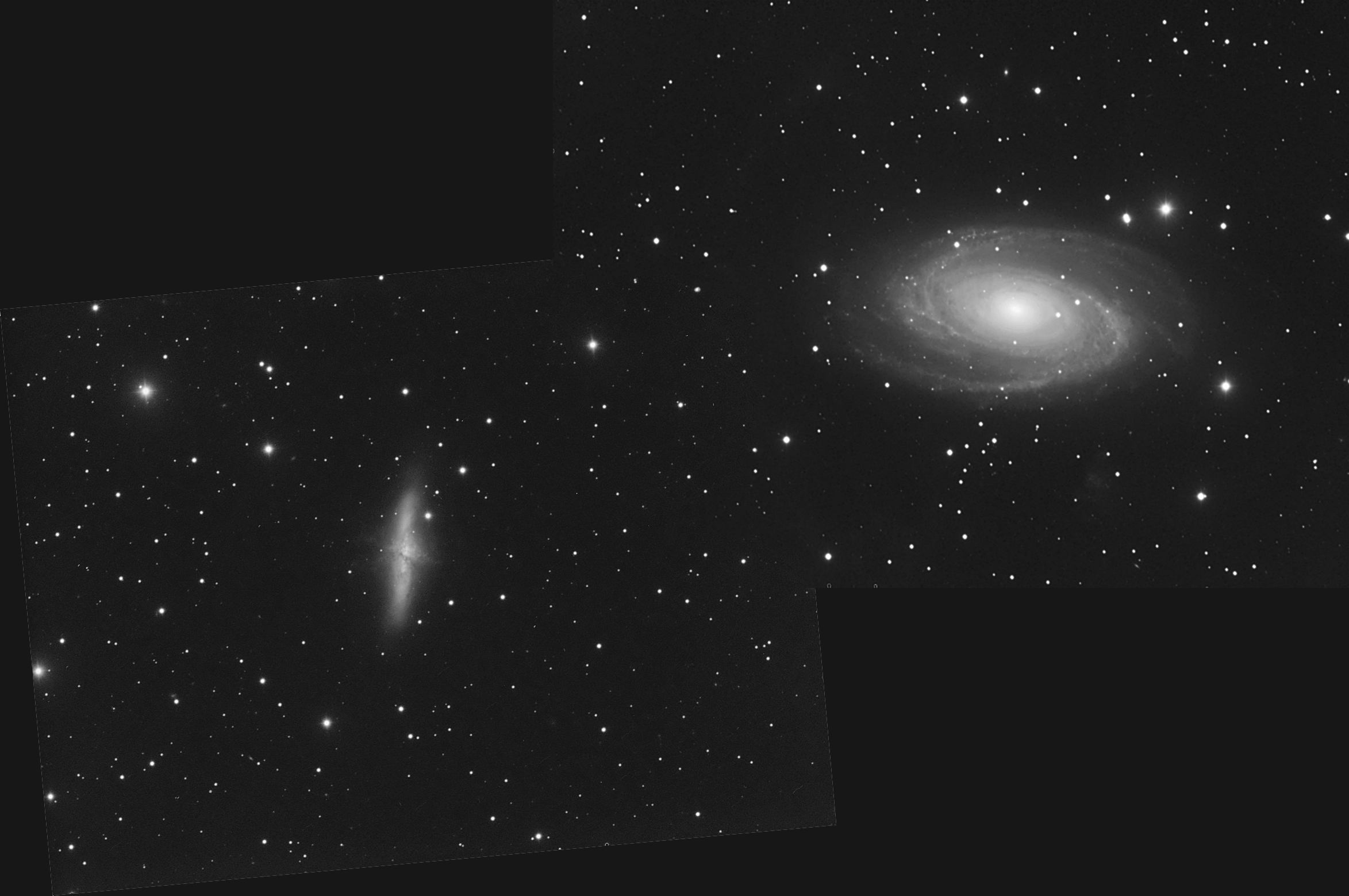

Désolé de vous embêter mais j'aurai voulu assembler 2 images mais je n'y arrive pas avec Imerge et aussi avec Photoshop (photomerge) et j'aurai bien voulu voir ce que ça donnerait une fois assemblée :rolleyes:
Est-ce qu'une âme charitable viendrait à mon aide pour assembler ces 2 seules images que j'ai depuis un moment :cry: :
M81;
http://www.casimages.com/img.php?i=18022503340816139615579141.jpg
M82;
http://www.casimages.com/img.php?i=18022503341516139615579142.jpg
Merci de laisser le panorama au plein format (déjà qu'il est pas gros) :b:. Je vous remercie par avance.
Franck

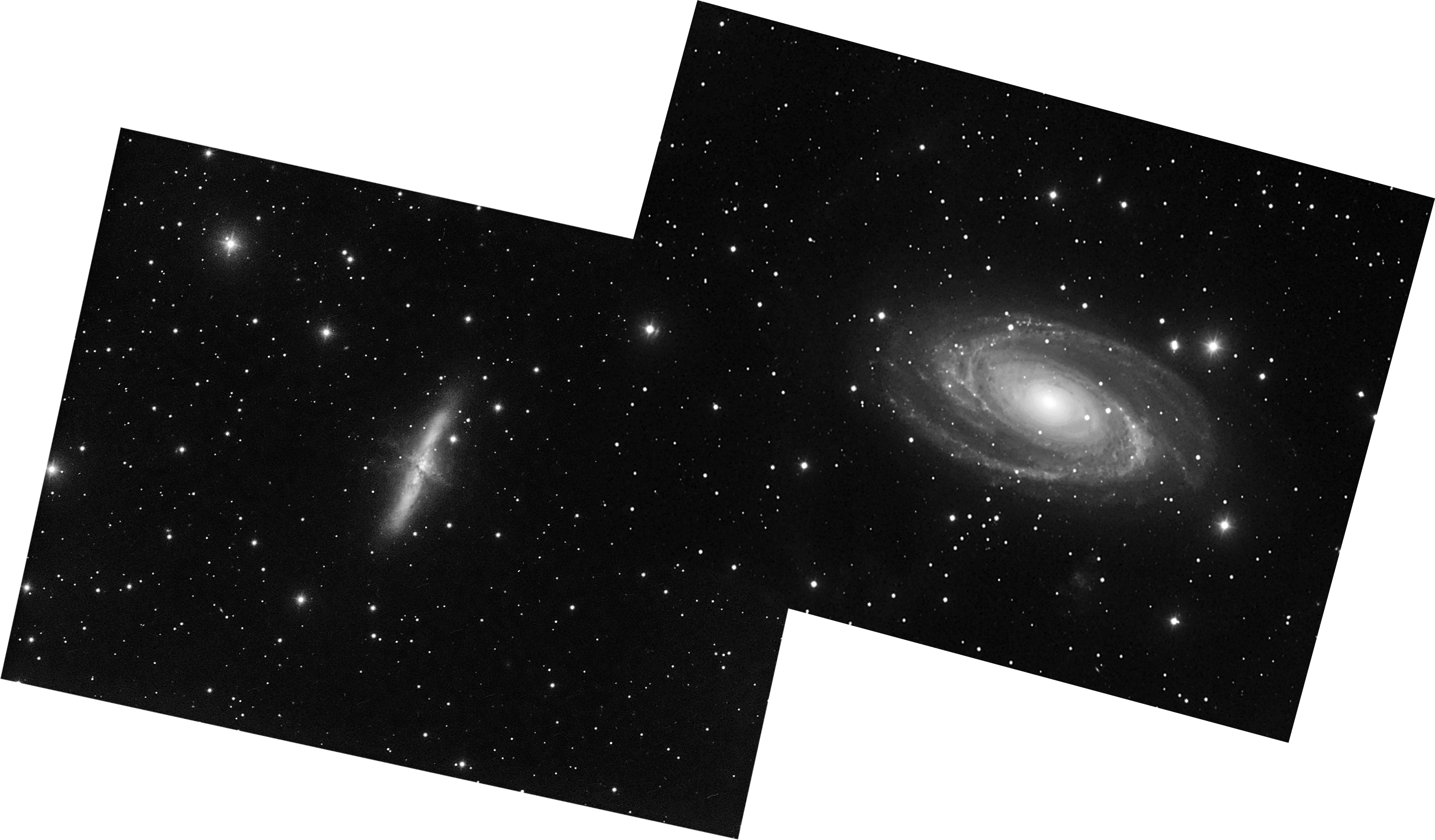

Arf Colmic plus rapide (et plus efficace) que moi.
Allez je poste quand même (photoshop) :
Comment as tu affiner la fusion entre les 2 Colmic (niveau luminosité) ?
Je n'ai strictement rien touché d'autre que le pano.
J'ai mergé dans Photoshop à la main, car avec Photomerge il y a trop peu d'éléments communs aux 2 images, donc il ne peut fusionner les images.
L'astuce pour éviter les traces de merge, c'est de jouer de la gomme sur l'un des 2 calques.
Merci :)

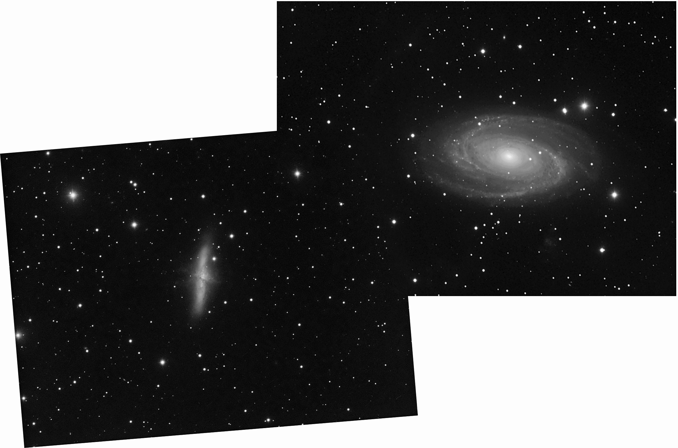

Edit : Bon du coup j'en ai profité pour refaire le pano et m'amuser un peu sous lightroom :
Modifié par ToothAstro
Oui, je suis surpris que beaucoup aient répondu et je vous en remercie tous d'avoir participé.
Colmic, faudra que tu me montre ton astuce à la gomme :);)
Quand tu as toujours tes 2 calques, et une fois le merge réalisé, généralement tu vois encore quelques traits de raccord. Dans ce cas tu passes un coup de gomme sur l'un des 2 calques, aux endroits où tu vois des traits ou des différences de teinte.
