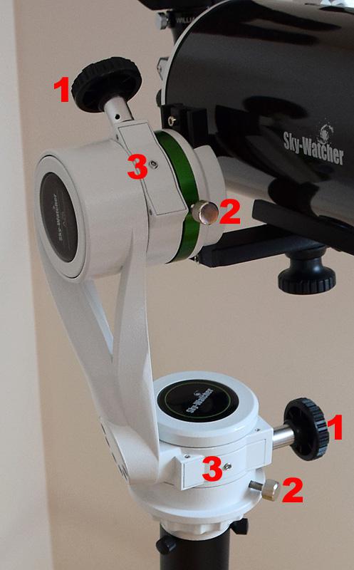

Je vais retester le réglage (3) qui permet d'affermir plus ou moins la dureté de la rotation des vis de réglages fins :
(Pour info : 1 = la molette de réglage fin - 2 = la vis qui libère plus ou moins la possibilité d'utiliser la vis de réglage fin ou de faire pointer le télescope a la main)
et également démonter le couvercle du mécanisme de déplacement horizontal (en plus de ne pas être fluide, il faut effectuer environ un tour de molette avant que le déplacement se fasse) afin de comprendre et peut être de trouver une solution (en espérant qu'il n'y ait pas de ressort qui me saute à la figure :)  :
Je vous fais un retour des que possible...

En fait c'est toujours un équilibre à trouver entre la fluidité du mouvement et le poids + porte à faux de l'instrument. Si t'as un poids plume tu voudras que tout coulisse en légèreté. Si t'es à la limite faut que ça accroche un peu sinon l'instrument va piquer du nez à chaque changement d'oculaire. Il semblerai logique que ce soit réglable, c'est pas la fonction de tes vis "n° 2" (sur une vixen c'est comme ça qu'on règle, mais y'a pas de vis faut utiliser une clé alène astucieusement planquée sous un cache).
@popov : Les vis n° 2 sont là pour serrer afin que, comme tu le dis, l'instrument ne bascule pas si tu changes l'oculaire ou surtout si comme moi, tu changes de tete bino qui pèse plus de 1 kg et les vis n° 3 sont la pour règle la "dureté" de tournage des molettes.
Le soucis que je dois comprend est qu'il y a des à-coups; la progression de rotation verticale ou horizontale de la tete de trépied n'est pas linéaire. On a l'impression que ça accroche lorsque l'on utilise les mollettes de réglage fin et pire encore, la molette de réglage horizontale ne commence à réagir qu'après 1 tour environ (des fois moins, des fois plus) !!! ce que je trouve pas cool pour une tête de trépied à 180 euros environ. (je ne remets surtout pas en cause la marque SW qui fait de très très bons produits = mak 127 :-)
Je dois démonter pour comprendre le principe (vis sans fin, friction, courroie crantée, il manque peu être des dents à une courroie ...?)
Soit le défaut vient de ma monture ou alors le défaut est du à la conception . . .

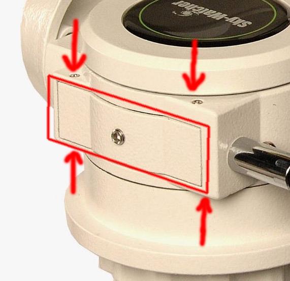

Pour accéder aux boitiers internes dans le but d'un graissage, je me souviens d'un post indiquant qu'il fallait dévisser les vis Allen ( avec clef Allen donc...)
Je vous joint deux photos, en espérant que cela puisse aider.
Je suis aussi intéressée par tout réglage concernant cette monture...
Bien cordialement.
Aïe aïe !! Désolée !!!
Je vois que je viens de poster des photos des vis donnant accès aux réglages de tensions ? ....
Modifié par Lune cendrée
Erreur probable....😶
