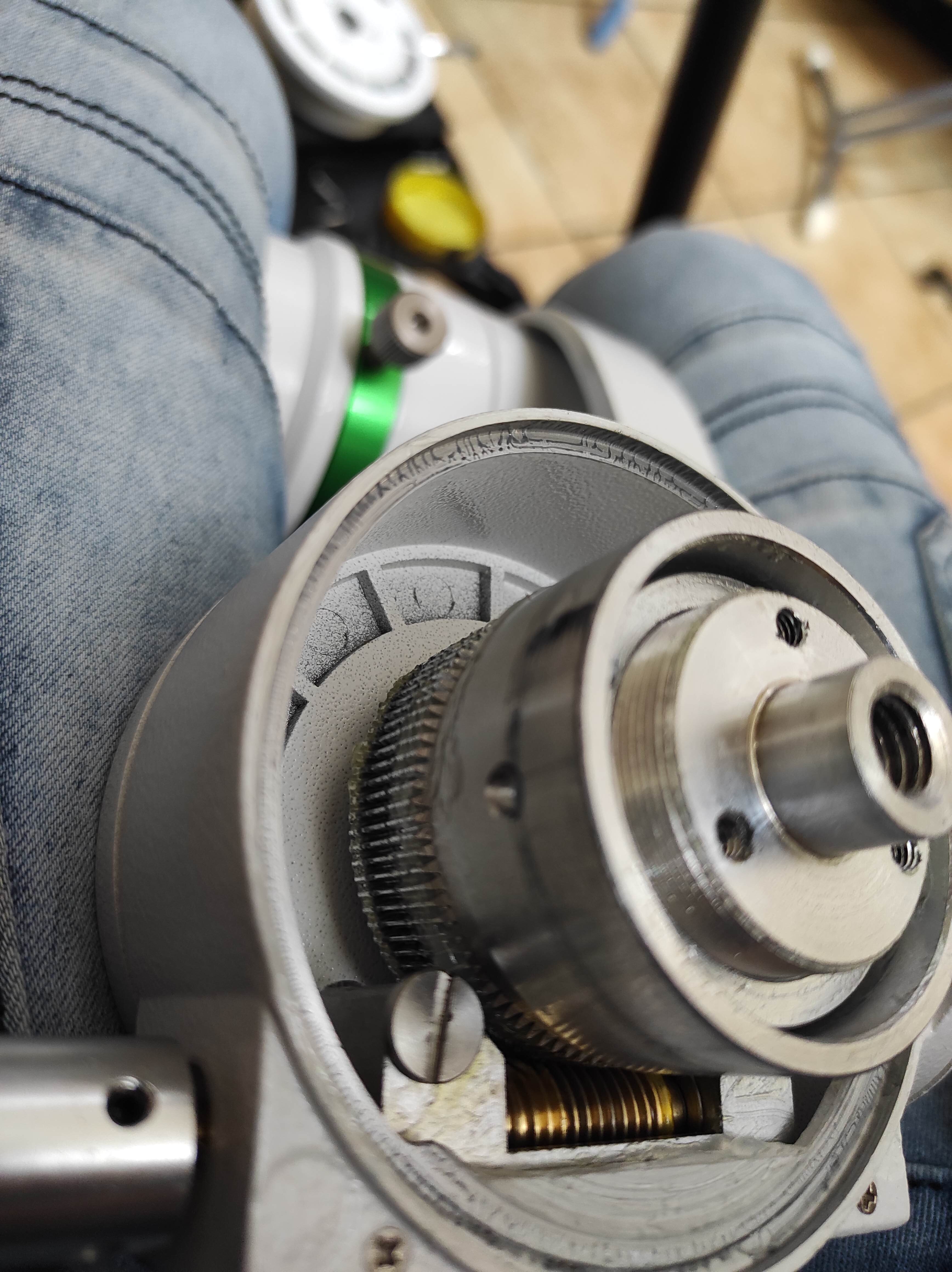

Bonjour, merci pour une réponse rapide ! 😁. J'ai effectivement aucun souci avec pour le moment mais étant dans la maintenance, je me dis qu'un peut de graissage peut aider à une bonne durée de vie dans le temps de la monture.
Je l'utilisais que avec ma lunt 50 donc pas lourd. Mais pour éviter de me trimballer 2 monture, je voudrais l'essayer avec mon 150/750. En l'occurrence, a la limite de poids supporté par la monture.
D'où mon envie de lui faire une beauté pour une utilisation sereine

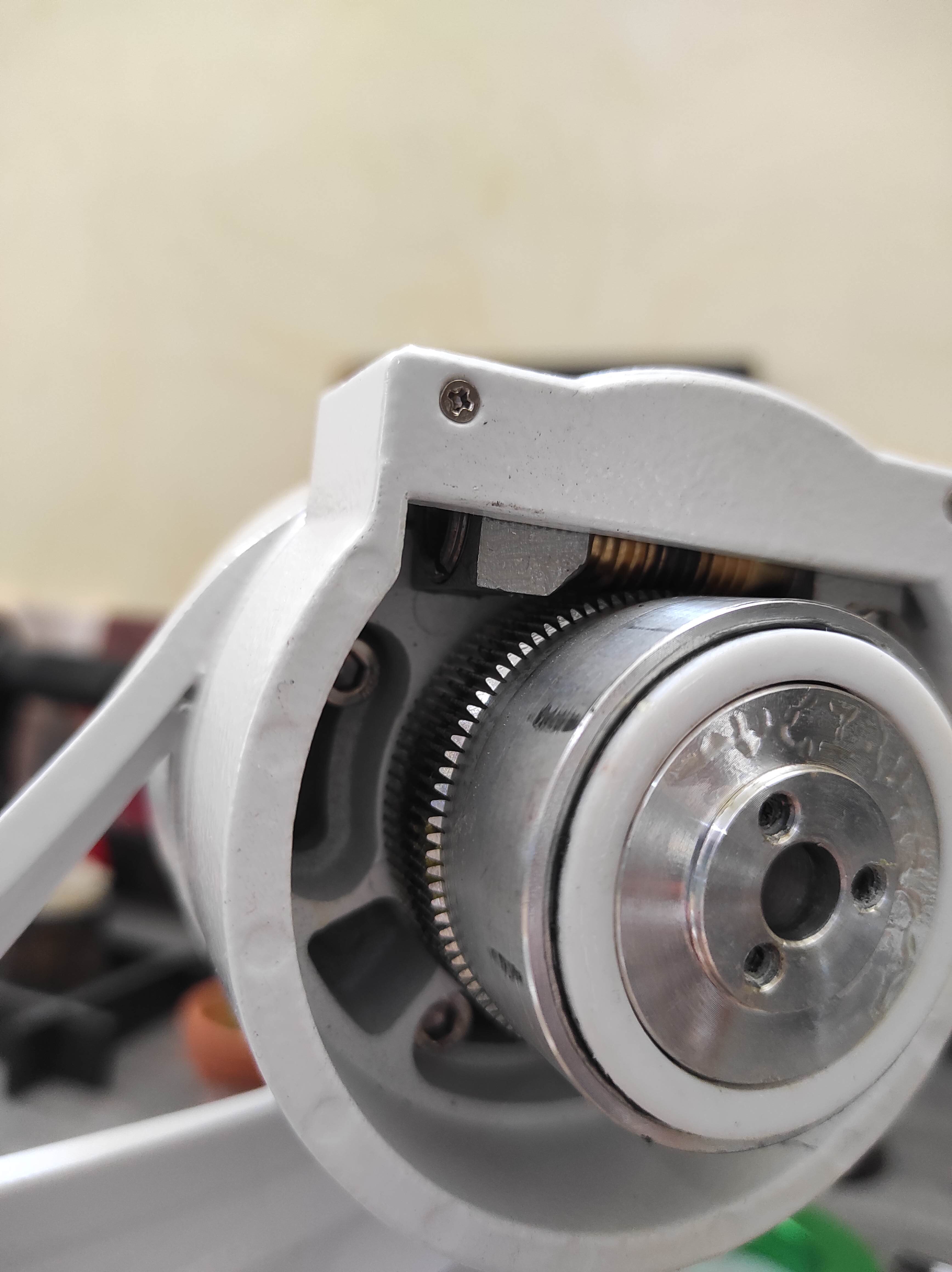

Finalement, j'ai profité de la sieste des enfants pour regarder, et c'est très facile.
C'est bien les 3 vis à enlever. Les crans sont effectivement très fin, donc facilement usable par un gros poids ou manque de graisse.
J'ai utilisé de la graisse lithium , faite exprès pour roulement, et autre.
Du coup je me suis même occupé de ma 2em monture, et nettoyé tout mes oculaires 😁, enfin reparti sur un setup propre et près !
