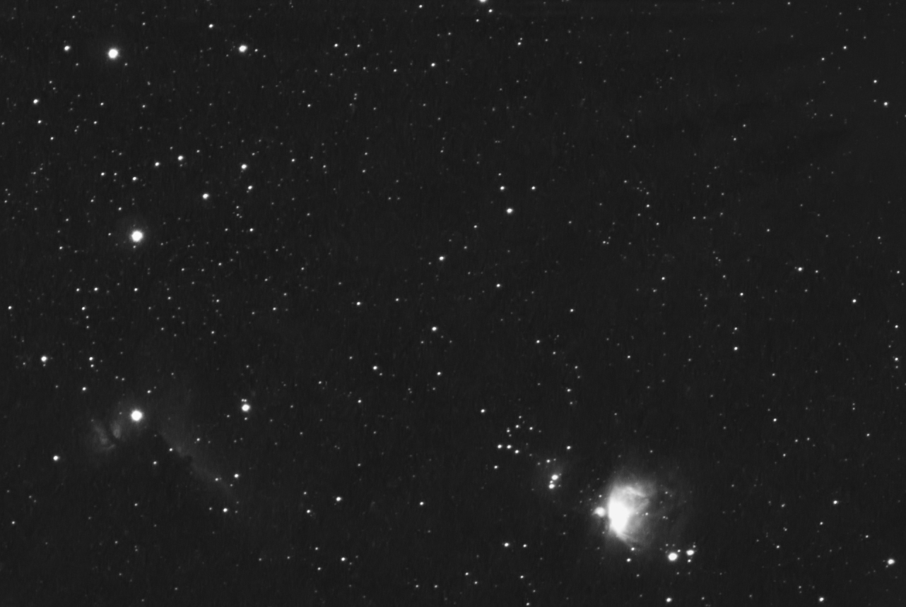

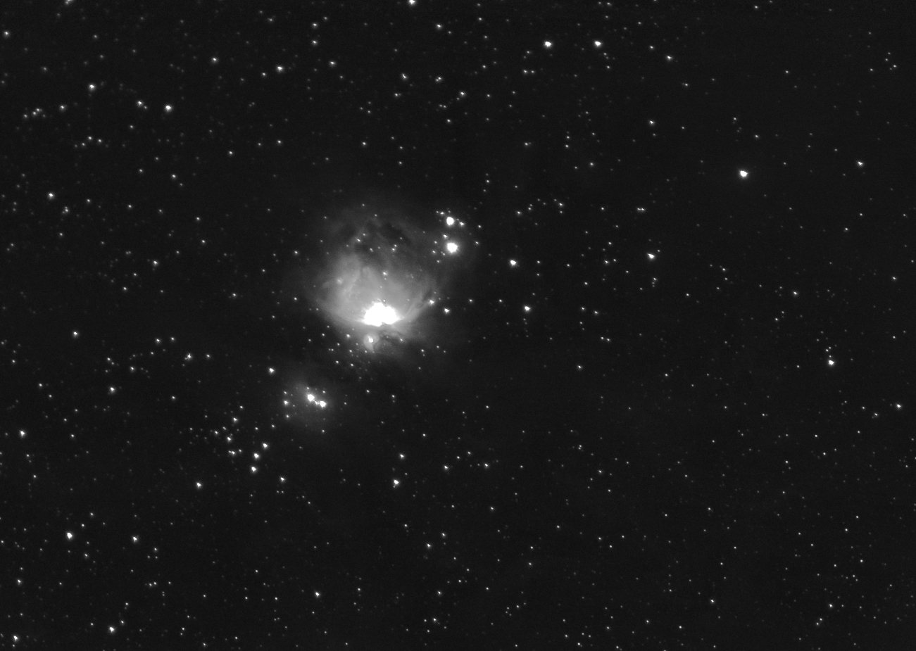

j'ai profité de quelques nuits claires mais fraiches (voir les pieds dans la neige!) pour faire quelques essais de ciel profond avec la zwo178mm (non refroidie donc!) avec un filtre halpha 12nm astronomik derrière un objectif photo le tout sur une staradventurer. (c'est pour une config ultra nomade ;) )
Le tout en binning x2 et 16 bits avec firecapture (pas de flat, ni offset mais quand même des darks)
j'ai commencé avec mon tamron 70/200 réglé à 70mm
première soirée sur M42 avec 153 poses de 45s
les étoiles sont pas mal déformées (en triangle), je pense que mon anneau de fixation devait trop serré l'objectif car c'est moins présent sur l'image suivante.

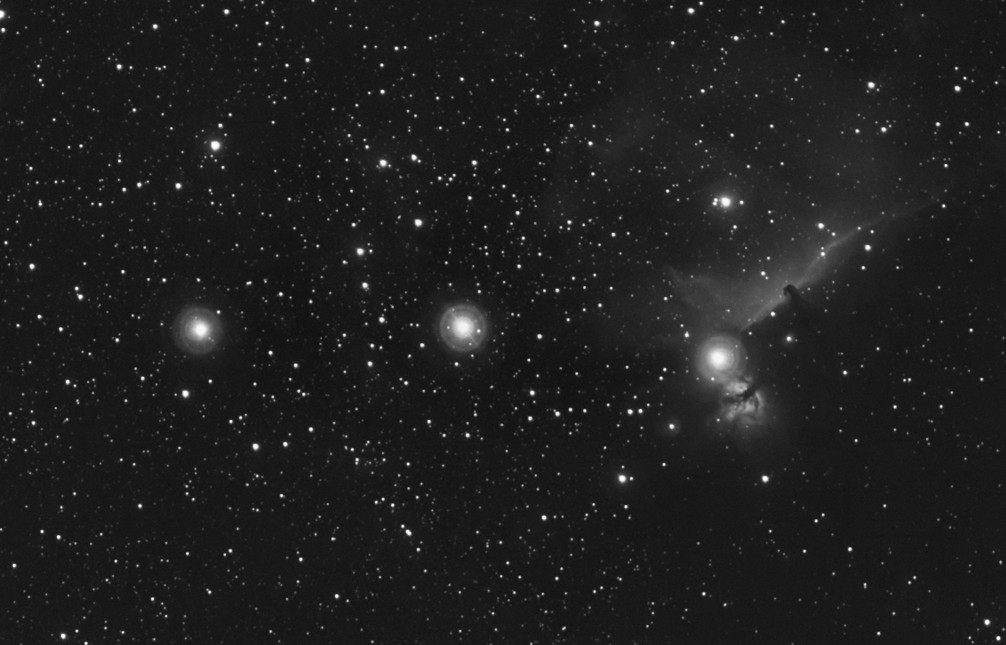

deuxième soirée sur les 3 rois toujours à 70mm avec 78 x 60s
celle là est moins moche! :)
les étoiles sont moins déformées.
et j'ai essayé aussi avec le 24/55mm (l'objectif canon fourni avec le 1100D) réglé à 55mm, cette fois en 44 x 180s
les étoiles sont pas trop mal mais je suis très déçu du fond du ciel ... voir même du signal qui est plutôt faible (il y avait présence de lune tout de même à ce moment là pas très loin d'orion).
La mise en station était particulièrement bonne et très très peu de bougé lié au suivi.... pour le coup, c'est peut être ça qui a fait les trainées dans le fond!
