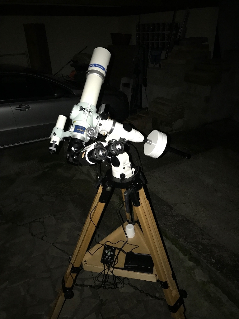

Observation depuis ma terrasse, je suis dans un petit village, 700 habitants, pollution lumineuse derrière ma maison, mais c’est la campagne quand même !!!
J’ai enfin eu ma fenêtre météo hier soir. Enfin une grosse !!!, 5h00 de ciel sans nuage.
J’ai observé le fin croissant de Lune, à 6 degrés de hauteur, pas avant car il y avait encore des nuages.
Malgré la turbulence, l’image à la binoculaire était sympa, la Lune rentre en entier avec les oculaire de 20mm, par contre il faut rajouter la barlow X2 pour obtenir la mise au point.

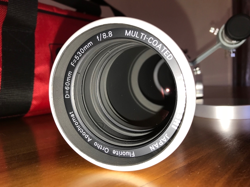

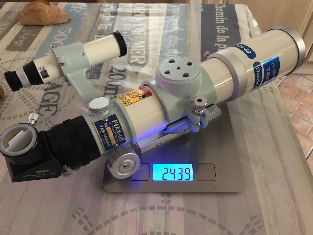

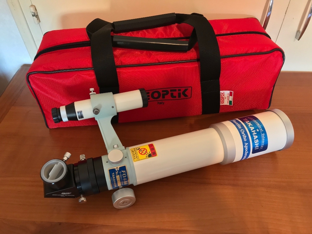

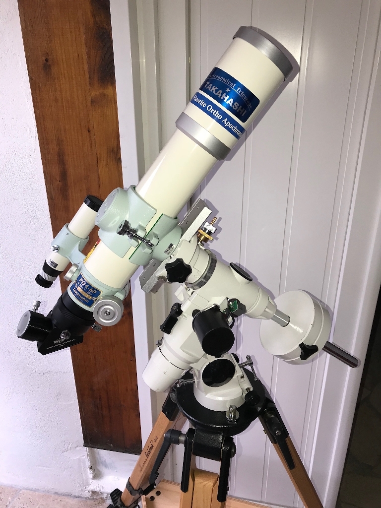

Ce fut une bonne soirée pour cette première fois avec la Takahashi FOA60, c’est un belle instrument qui donne son plein potentiel dans un ciel bien sombre, ne pas trop grossir, j’ai utilisé l’oculaire de 12 Delos, qui donne un grossissement de 44 fois, c’est un bon compromis.
Ce qui frappe aussi, c’est la couleur vive des étoiles.
Reste à vous remercier pour votre patience, je ferai un retour dès que possible sur les essais sur la Lune et les planètes.

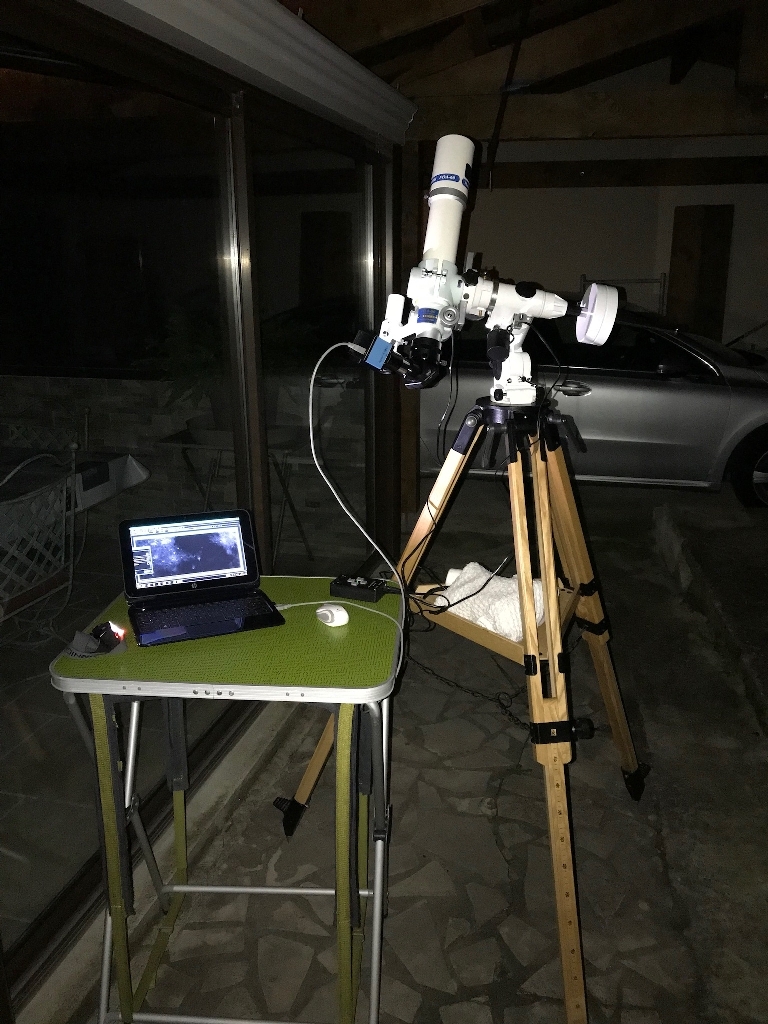

Ah tiens un Stéphane,
Comme quoi on peut se faire plaisir avec des diamètres modestes du moment qu'il y a un ciel et un instrument de qualité (et les accessoires qui vont avec, bien que je ne considère pas les oculaires et binoculaires comme tels).
J'utilise pour le même type d'observation (grab and go) une Orion 80 ED, c'est pas du Taka mais ça le fait bien aussi :)

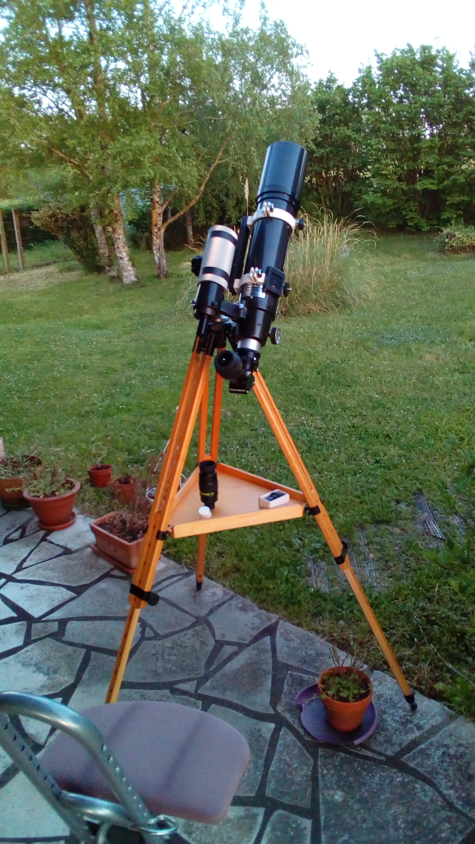

Le trépied je le connais bien j'ai le même ou presque (voir photo ci-dessous) : efficace, robuste et beau!
Manque plus que tes observations planétaire/lunaire avec ta FOA-60...
