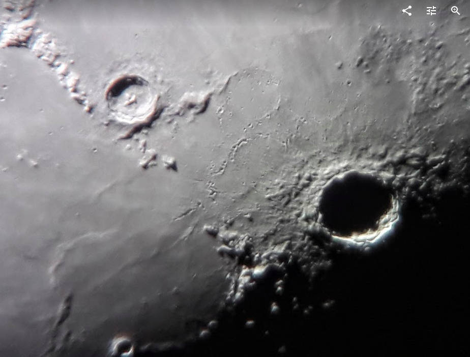

C'est un début très prometteur, la première est très belle et bien piqué, j'adore.:wub:

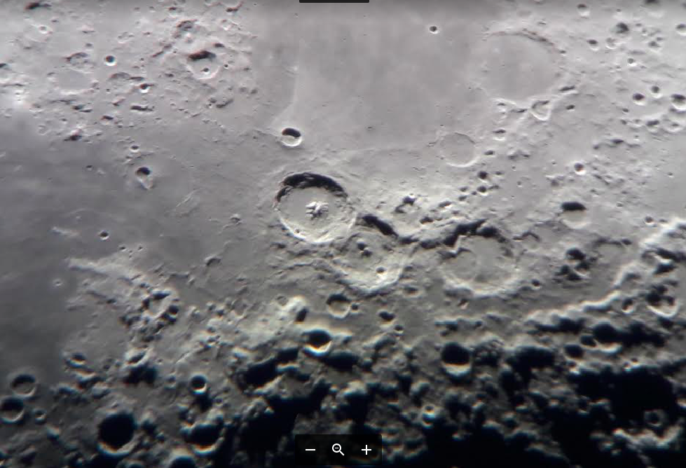

La troisième est un peu surexposé mais c'est pas facile sans suivi.:b:
Une très belle série pour un début.;);)

Les premières photos ci-dessus ont été réalisées dans d'abominables conditions de turbulence, en afocal, derrière mon Dobson de 254 mm, sans entraînement ni temporisateur photo, avec plusieurs types d'oculaires : William Optics DCL28 24 mm, ScopeTronix 14 mm, Hyperion 8 mm...

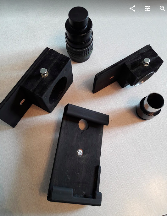

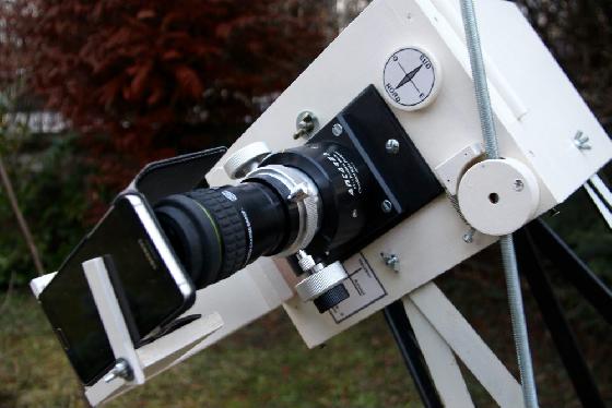

Mon smartphone est un Samsung Galaxy A5, et mon support est une réalisation personnelle, en bois.
Suis en train de concevoir un support directement couplé sur le corps des oculaires (le précédent support est rigidement lié au tube carré du télescope). Je pourrai ainsi coupler le smartphone sur d'autres instruments : Mak, lunette,...

Cela me rappelle les bricolages en contreplaqué et peinture noir mât que je faisais dans les années 80 pour faire des photos (en argentiques) avec mon Newton maison.
C'est un peu passé de mode, mais cela participe grandement au plaisir de l'amateur. ;)
Eh bien, tu vois, ces "bricolages " sont toujours d'actualité 38 ans plus tard. Et je préfère cela que d'acheter un truc tout fait, bancal, plus ou moins adapté, pour une centaine d'euros (non justifiés la plupart du temps).
Tu prêches un convaincu, j'avais acheté un adaptateur pour un Iphone 4s utilisé par un neveux et il s'est avéré être inutilisable (impossible de rapprocher suffisamment l'objectif de  l'Iphone de l'oculaire). il ne valait pas 100 € heureusement.

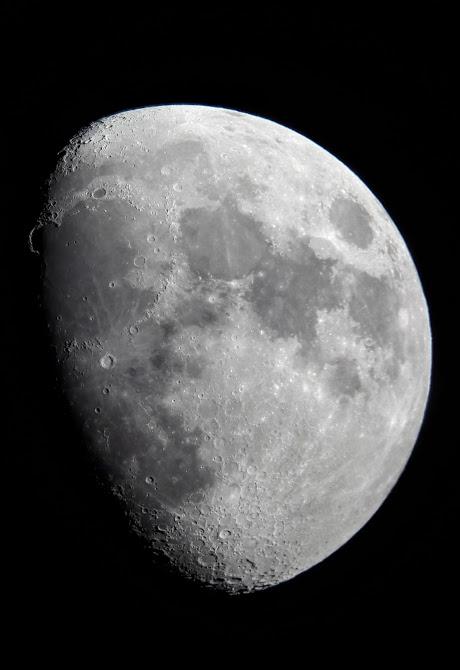

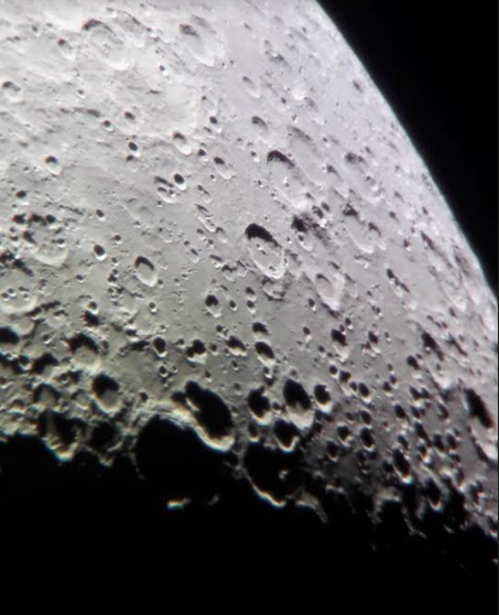

Premières photos lunaires lors du tout dernier croissant, avec utilisation des adaptateurs d'oculaires.
Je rappelle les conditions : smartphone Samsung Galaxy A5 en afocal derrière Dobson perso et oculaires Hypérion.  Photos "oneshot", aucun traitement. La nuit était loin d'être totale.

Bonjour toutiet,
Très belle série bien détaillées.:wub:
Sans traitement, elles sont déjà très belles.;)
Oui, tu devrais tenter avec une caméra, même basique mais là, tu tape fort.
Bravo et j'adore ces photos, j'attends la suite.:)
