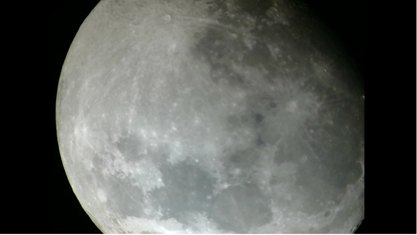

Bonjour à tous !
J'ai enfin trouvé du temps pour sortir le scope et essayer la Logitech par la même occasion.
Voici donc les photos de la Lune et de Jupiter prises en afocale avec une c270 et un oculaire Hypérion de 13mm le tout sur un dobson SW de 150/1200 :
Je précise aussi qu'il s'agit de mes tout premiers clichés et que je n'ai rien retouché, ils sont à l'état pur alors ne soyez pas trop dur :p
Pour Jupiter je suis un peu déçu car aucun détail n'est visible sur la photo alors qu'a l'œil je distinguais largement deux belles bandes grises et parallèles. Je ne sais pas si cela vient de la caméra ou d'autre chose peut-être pourriez vous m'éclairer sur ce point.

Bon premiers débuts bien que j'ai le sentiment qu'il y a un léger problème de mise au point
Il y a 2 heures, Sendro a dit :
à combien d'image par seconde il vaut mieux prendre les vidéos un rendu optimale
Je serai tenté de dire à 15 mais attends d'avoir confirmation de mes ollègues
Modifié par AxelAstro
Oui j'ai aussi eu cette impression de problème de mise au point car à l'œil les détails sur la lune et jupiter étaient bien plus prononcés.
J'ai aussi remarqué que le champ occupé par la lune est beaucoup plus important sur l'écran qu'en observation à l'œil  dans l'oculaire car au 13mm ( à l'œil )  la lune ne remplissait pas la totalité du champ de l'oculaire alors que sur l'écran elle semble combler la totalité du champ... pour faire simple en terme de champ occupé par la lune j'ai le même résultat sur l'écran avec la webcam en afocale que si j'utilisai un 8mm à l'œil ( je ne sais pas si c'est très clair ...)
J'ai pensé que le problème de netteté et de champ pouvais venir du focus de la webcam qui n'est pas réglé qu'en pensez vous ?
Est-ce possible de régler ce materiel en plein jour ? comme ça je suis prêt pour la prochaine nuit dégagée :rolleyes:
Pour Jupiter, je serai tenté de dire que c'est simplement un problème de surexposition, qui sature le capteur surement pas top du téléphone. J'avais le même phénomène.
Oui, jupiter est cramée, elle est surexposée.
Pour la capture avec sharpcap, il faut utiliser l'histogramme pour ne pas la cramer...pas facile au début.
C'est par téléphone ou webcam au foyer?
La Webcam se place directement au foyer ou avec une Barlow , et pour cela tu devra la modifier, et tu pourra ensuite avoir de très belle image (uniquement en planetaire) avec les traitements.

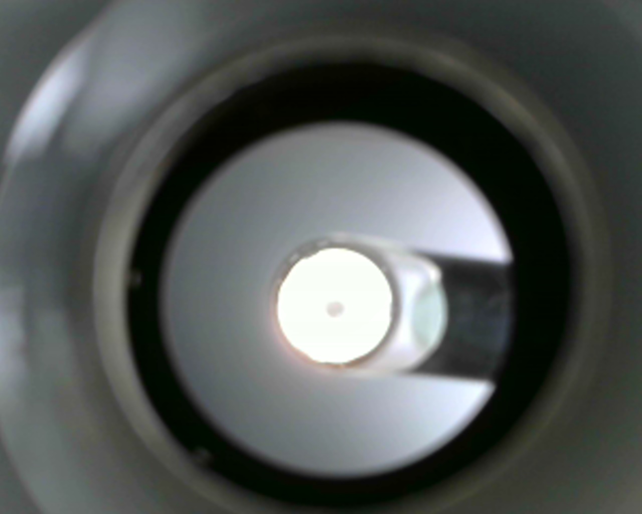

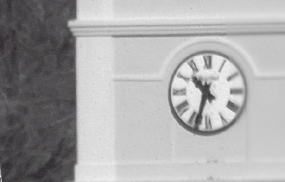

Bonjour à tous !
Après avoir suivi les conseils de ce tutoriel j'obtient ceci :
 ( Photo prise avec la lentille de mise au point de la webcam )
Et quand j'enlève la lentille de mise au point, comme conseillé dans la vidéo, je n'obtient aucune image ....
Je précise que la photo est prise de jour et sans Barlow, le problème vient peut-être de là. On devrait normalement voir un clocher d'église mais là je ne distingue que l'intérieur du scope.
Est-ce que j'ai oublié quelque chose ???
Salut !
J'ai moi même acheté une c270 il y a quelques semaines pour faire des photos planétaires sur un 130mm. C'est un bon choix pour commencer à moindre coût je trouve (voir photos à la fin). Il faut en effet que tu retires la lentille pour avoir le capteur à nu.
Est-ce que tu as un adaptateur entre ta webcam et ton PO ?
Il suffit normalement de viser puis de faire la mise au point pour obtenir une image sur ton PC.  Tu peux essayer sur une cible facile comme la Lune ou Jupiter pour te faire la main. Je ne connais pas ton télescope mais sur le mien, le foyer est à l'intérieur du tube, donc l'utilisation d'une barlow est indispensable pour reculer le foyer.

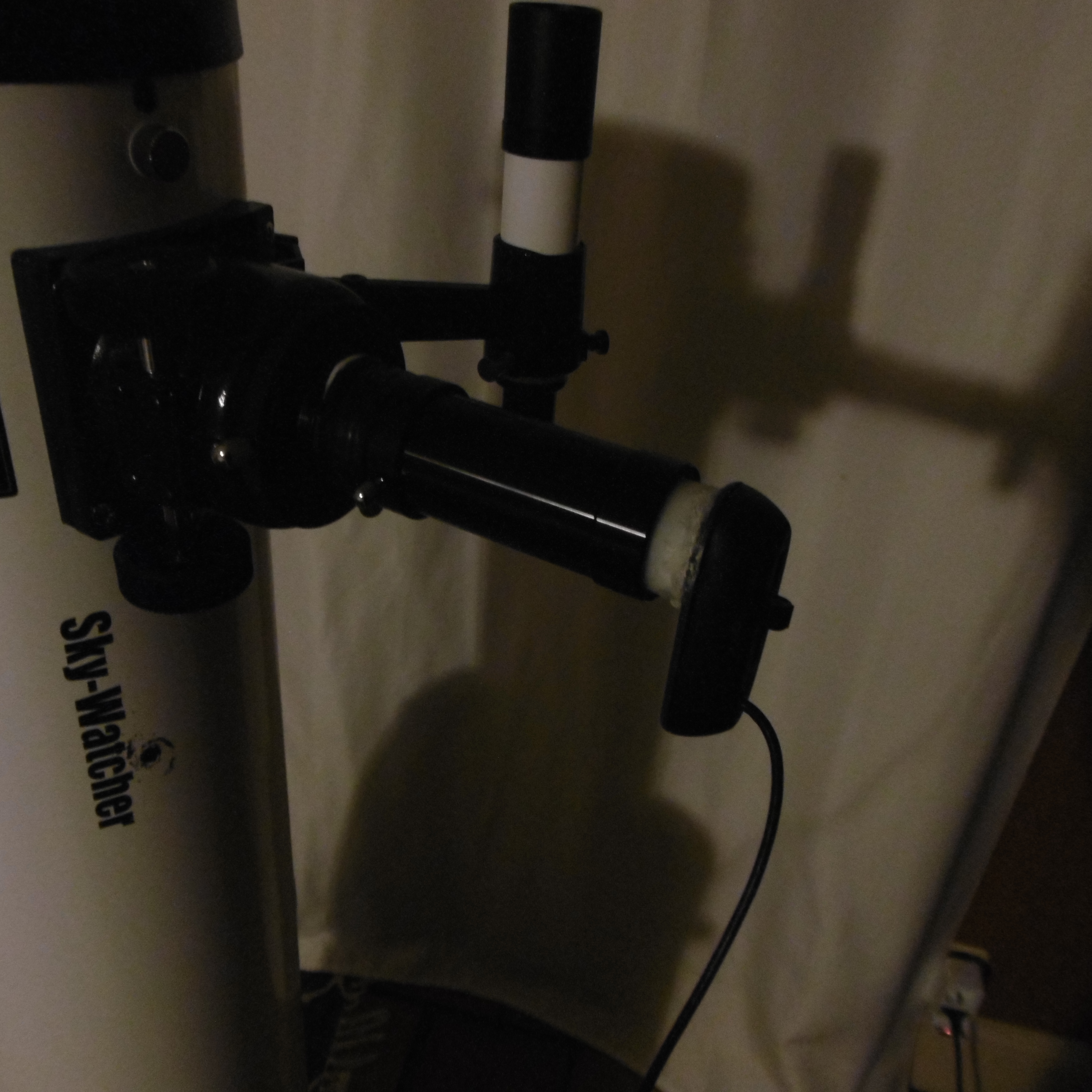

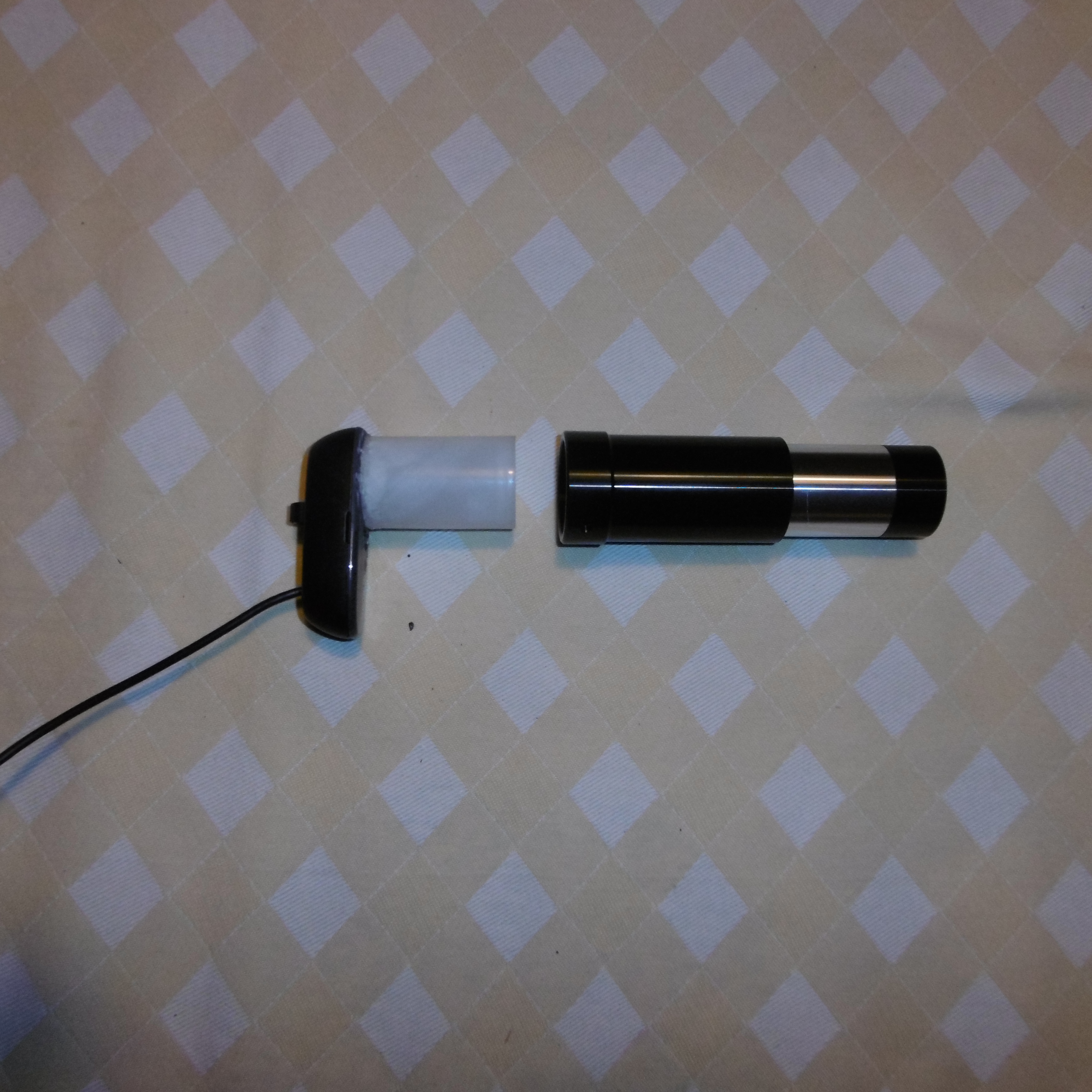

Bonsoir à tous !
Je reviens vers vous car aujourd'hui j'ai reçu ma Barlow x3 et j'ai donc tout naturellement voulu essayer la prise d'image au foyer avec ma webcam.
Seulement voila je n'obtient rien du tout, que du noir. Ma Barlow fonctionne très bien avec mes oculaires mais rien à faire pour la webcam ....

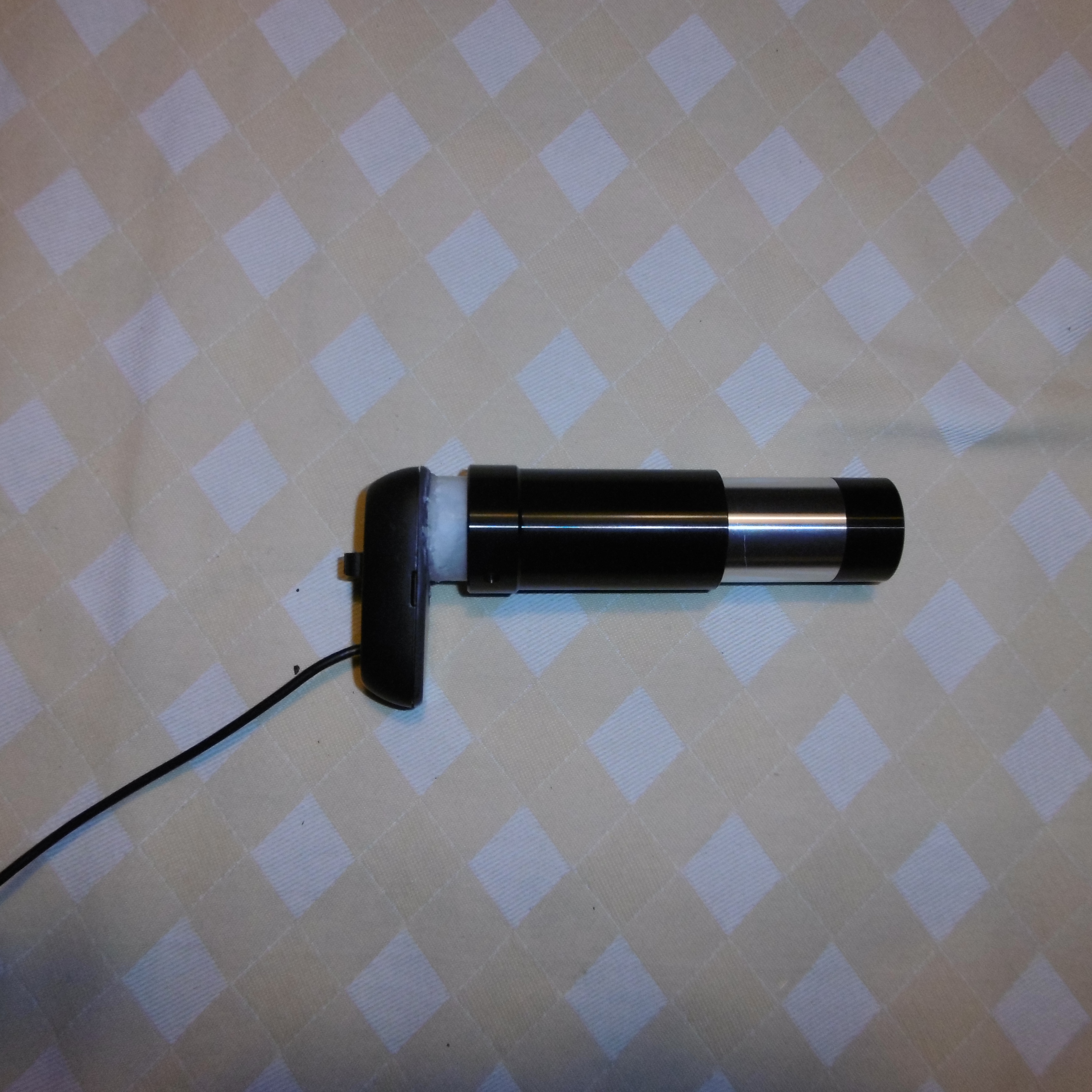

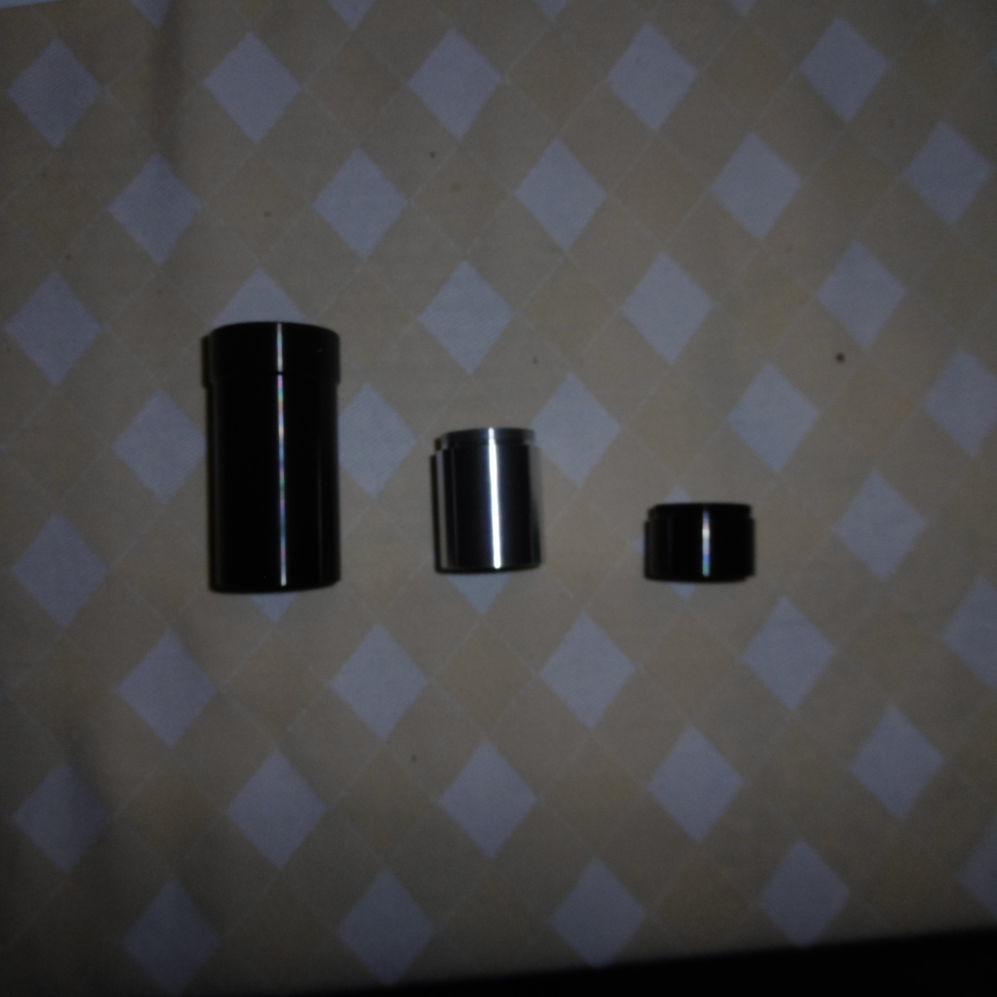

Je vous post des photos de mon montage car le problème vient peut-être de là mais je commence vraiment à désespérer de ne rien pouvoir tirer de cette webcam ....
Tout d'abord la Barlow et la c270 avec un tube de pellicule photo qui s'adapte parfaitement au diamètre 31.75 de la Barlow et du porte oculaire.
P1000540.thumb.JPG.78daeea45807d1e6e27f40e2ab079dfe.JPGP1000541.thumb.JPG.fae2d62a383d66ff7228bc38e5b302d9.JPG
Puis le tout monter sur mon porte oculaire
Je précise aussi que la Barlow se divise en 3 parties distincte peut-être y a t'il un montage particulier à faire pour obtenir une image au foyer du scope .... P1000523.thumb.JPG.b4335ea37d7dbc391479ea241a01e3cc.JPG
Voilà j'attend vos réponse car je commence un peu à perdre patience de ne pas pouvoir m'essayer à la prise d'image.
Sur ce bonne soirée à vous.
Il n'y a aucune lumière qui apparaît sur ton pc, tu as bien enlevé les caches?
Ton montage est conforme, la barlow dans le PO et la caméra ensuite.
Tu utilise quoi comme logiciel de capture?
Vérifie bien ton exposition de ta caméra, si baissé à fond...c'est noir et à l'inverse très brillant.
Il ne suffit pas de brancher, il faut régler ta caméra pour voir.
Et si tu fait marcher ta caméra hors du télescope, marche t'elle, dégage t'elle une luminosité?
Il faut que tu soit très patient avec cette discipline, cela demande beaucoup de temps, de patience et avoir le temps de régler beaucoup de paramètres pour décrocher des photos.
C'est pas des photos prises à l'arrache, il faut être méthodique...c'est spécial!
Salut
je te post un peu mon expérience cela pourra t'aidée j'espère.
Moi quand jai modifier la c270 Logitech j'ai d'abord fais des tests en plein jour sur le cloché du village qui doit être entre 1 a 2 kilomètre de chez moi, jai visé a l'oculaire l'horloge qui a des contrastes assez élever.
Pour ton montage je trouve le tube d'aspirine trop long peut être qu'au foyer cela est trop long fais moi une photo cam au foyer sans barlow,( l'Ideal serai que ce soit sur le même plan focal) le principe serait tu pointe l'objet lointain avec un oculaire de grande focal (20 ou 25) tu centre, tu passe a un 10  tu recentre et tu monte ta camera tu devrais être pas trop loin ( si tu a bien centré ton tube d'aspirine) il faudra retouché la map c'est a dire avancé ou reculer le porte oculaire ;=
la nuit même procedure de centrage de la cible avec en préalable augmenté le gain et l'exposition pour que la cible brille bien plus facile a repérer une fois centré dans la camera tu fais la map et tu ajuste le gain et l'exposition et au besoin tu refais la map  cela devrait marché.
si tu peux sacrifie un oculaire bas de gamme comme cela tu peux monté des filtres ou la tète de barlow direct dessus voici mon montage, je l'est donné depuis :) et le copain fait des photo sans suivi avec une lulu de 60

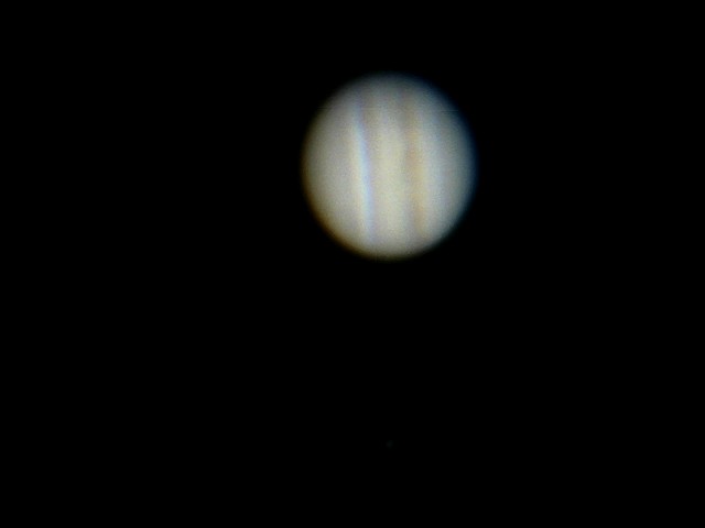

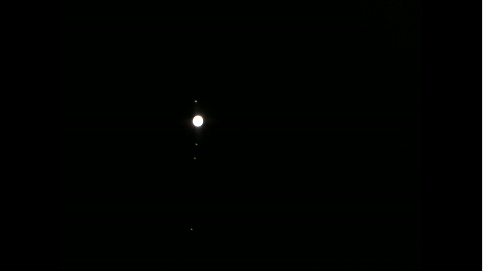

Bonsoir à tous !
Nouvel essai se soir. La lune étant de sortie j'ai décidé de la pointer pour voir si j’obtenais quelque chose sur l'écran de mon PC et la surprise ! l'écran passe de noir à gris. Après une mise au point j'obtient enfin une image !
Je décide ensuite de pointer Jupiter et voilà ce que ça donne :
 j'ai récupérer la meilleure image sur un film de 30 seconde et je n'est effectuer aucun réglage préalable à la prise d'images tout est par défaut car essayé de garder la planète dans l'objectif est déjà bien compliqué mais je suis déjà plus que satisfait.
Demain je retente donc l’expérience en  essayant de filmer d'autres planète avec différents réglages.
Autre question, avec la barlow x3 le grossissement est énorme. Si je l'enlève et que je met directement la webcam dans le porte oculaire vais-je obtenir une image ?

Bravo Sendro belle premiere. :wub:
Pour ta question concernant la prise au foyer il n'y a pas de raison :)
Concernant tes prise avec la barlow tu as un dobson 150/1200 donc avec la barlow tu passe a une focale de 3600 c'est pas mal je trouve( peut être une barlow 2,5x passerai mieux) , moi avec le C8 je dépasse les 4000 ;)
Partage ta video sur Dropbox pour voir si on peut en tiré une meilleurs image ;)
essaye aussi de stacker avec Asi3 et r6 pour les ondelettes tu aura plus de détails ;)
