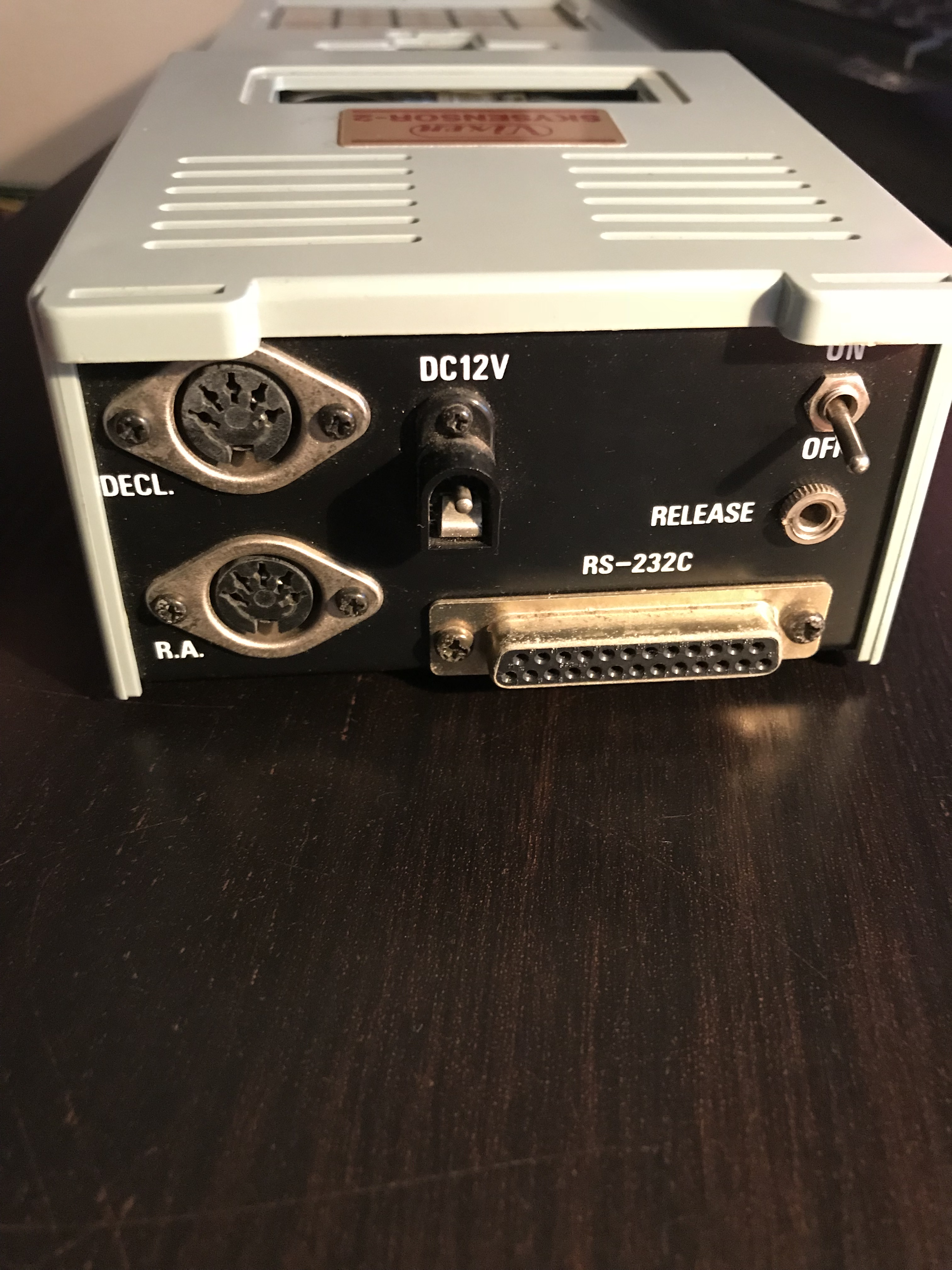

Pardon erreur de ma part c'est un SkySensor-2 de chez Vixen, pas de RJ4 mais du RS-232 25 broches pour la communication et au vu de la notice il est impossible de le connecter à un ordinateur récent ou moins récent d’ailleurs car il faut lui parler en BASIC. Je pense changer le système Goto par un kit raquette + Moteur.

Édit: quelques photos
https://imageshack.com/a/img923/7882/sU63Uy.jpg
https://imageshack.com/a/img924/8454/VlXED0.jpg
Modifié par Pops
Salut et bienvenue sur le forum
Je viens de voir que tu as rectifié car j'allais te poser la question pour savoir si c'était pas plutôt un Skysensor2, car en 1980, je ne pense pas que le goto SkyWatcher existait, ta monture est sûrement une Vixen GP ou GPDX, du très bon matos
logiquement le rs232 permet la connection a un pc doté d'un port série ou d'un adaptateur usb rs232 peut être serait il judicieux de posé la question aux anciens dans la section debutant il y a plus de passage et donc plus de chance d'avoir une confirmation

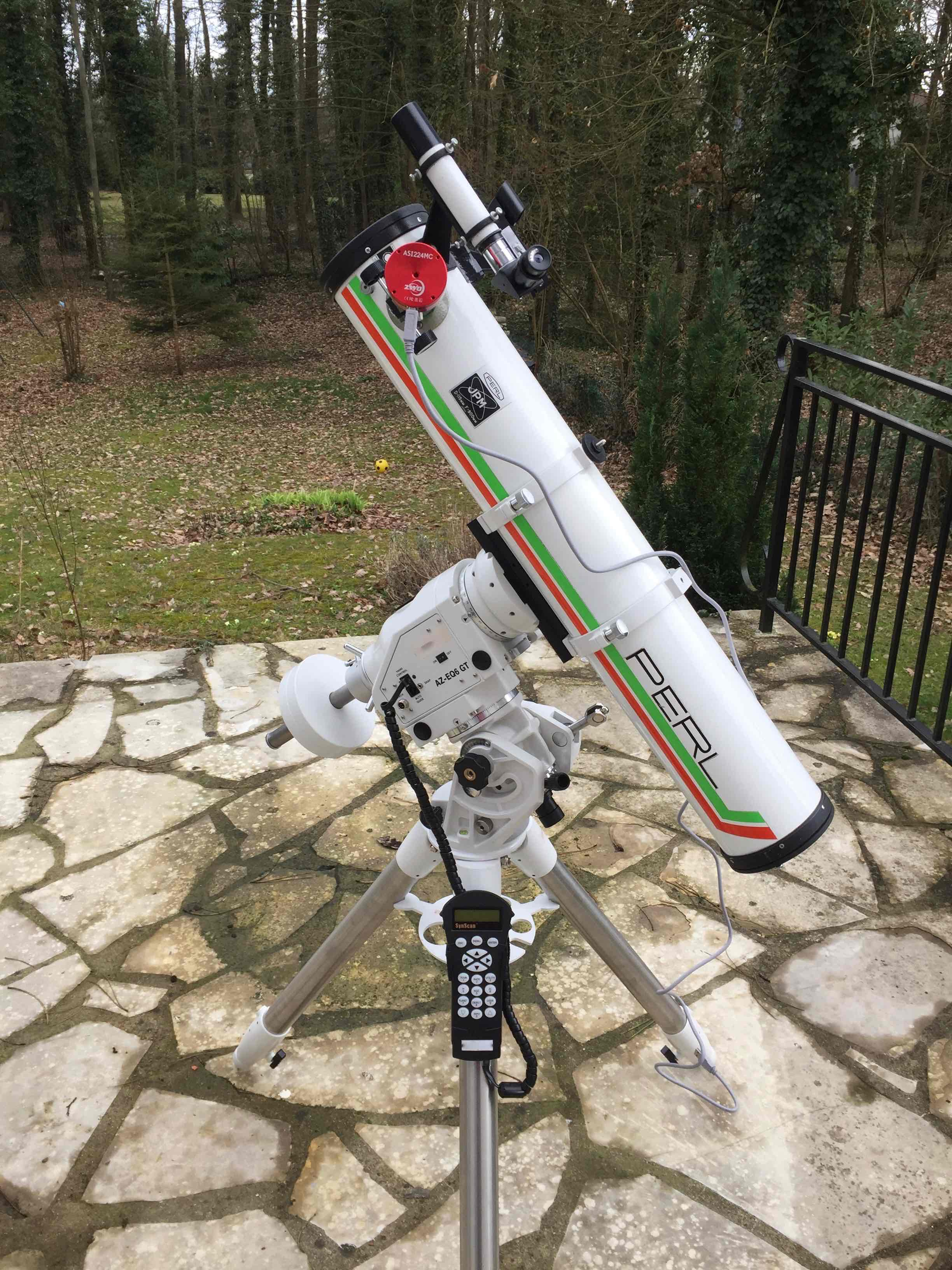

Voici des photos de la config.
@silver-frog oui j'ai un CANON 450d et un mac portable (à voir pour les logiciels compatible). Je pense essayer une fois que je maitrise ce que je veux voir, mais j'ai déjà commencer à regarder les bagues T2, extender, etc ...
