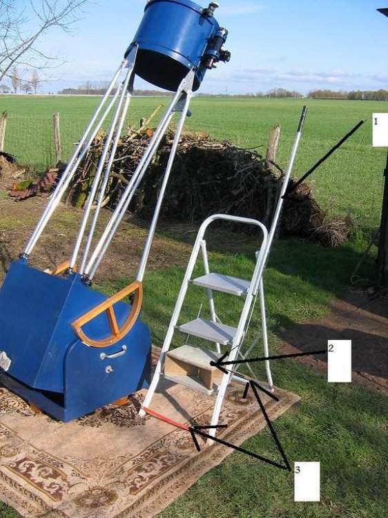

Mon escabeau amélioré
:1- rampe pour l'équilibre
2- demi marche pour être à la bonne hauteur
3- barres anti - enfoncement
Bonne idée tout ça. Les chaises astro sont difficilement utilisables sur les dobson au delà de 400mm.
Le dispositif anti-enfoncement c'est bien vu. En voyant ta photo, je me dis qu'on pourrait même les élargir en les installant à ras des pieds et en les faisant déborder pour être aussi-basculement.
Ce qui me semble préférable à cause de la rambarde qui améliore le confort, surtout pour les néophytes, mais dégrade le porte à faux avec risque de chute.
Et les marches intermédiaires, c'est nécessaire mais difficile à concevoir. Parce que la largeur est faible et bonjour le dos. Là, l'idée du rehausseur amovible j'aime bien.:cool:
Modifié par Bernard Augier
pas mal pas mal....

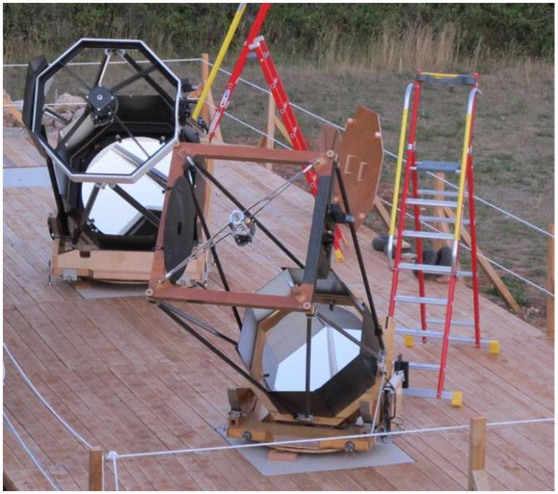

sur ton 1, super, mais poussons le concept jusqu'au bout : 2 tubes de part et d'autre, reliés en partie haute par une traverse (ou un tube cintré en U). Mais tu résous élégamment le manque de rambarde haute sur les trucs du commerce !!!
idem que Bernard pour le 3.
une barre supplémentaire gênerait les mouvements du télescope, idem pour la barre anti-enfoncement
qui butait sur la base du télescope. j'utilise cet escabeau depuis plusieurs année sans problème ,
beaucoup de débutant son monté sans tombé.
Oui, et puis, avec un tapis d'Orient en-dessous, le risque est réduit...:be:
Si " beaucoup de débutant son monté sans tombé. " alors pas de soucis.
Mais j'peux te dire que ces propositions ne sont pas des clopinettes et ont déjà permis bien des choses.... sans entraver la bonne marche de l'engin.
Tout à fait. Mais trois marches pour beaucoup d'observateurs néophytes ou enfants un peu turbulents, dans la nuit, ça leur fait toujours un drôle d'effet. Et c'est bien d’éviter qu'ils confondent télescope et rambarde. ;)
