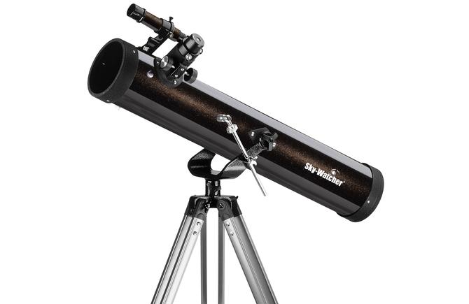

Oui pardon effectivement, j'était persuadé l'avoir dit mais je n'ai cité que la marque.
Il s'agit d'un newton Skywatcher N 76/700, celui ci:

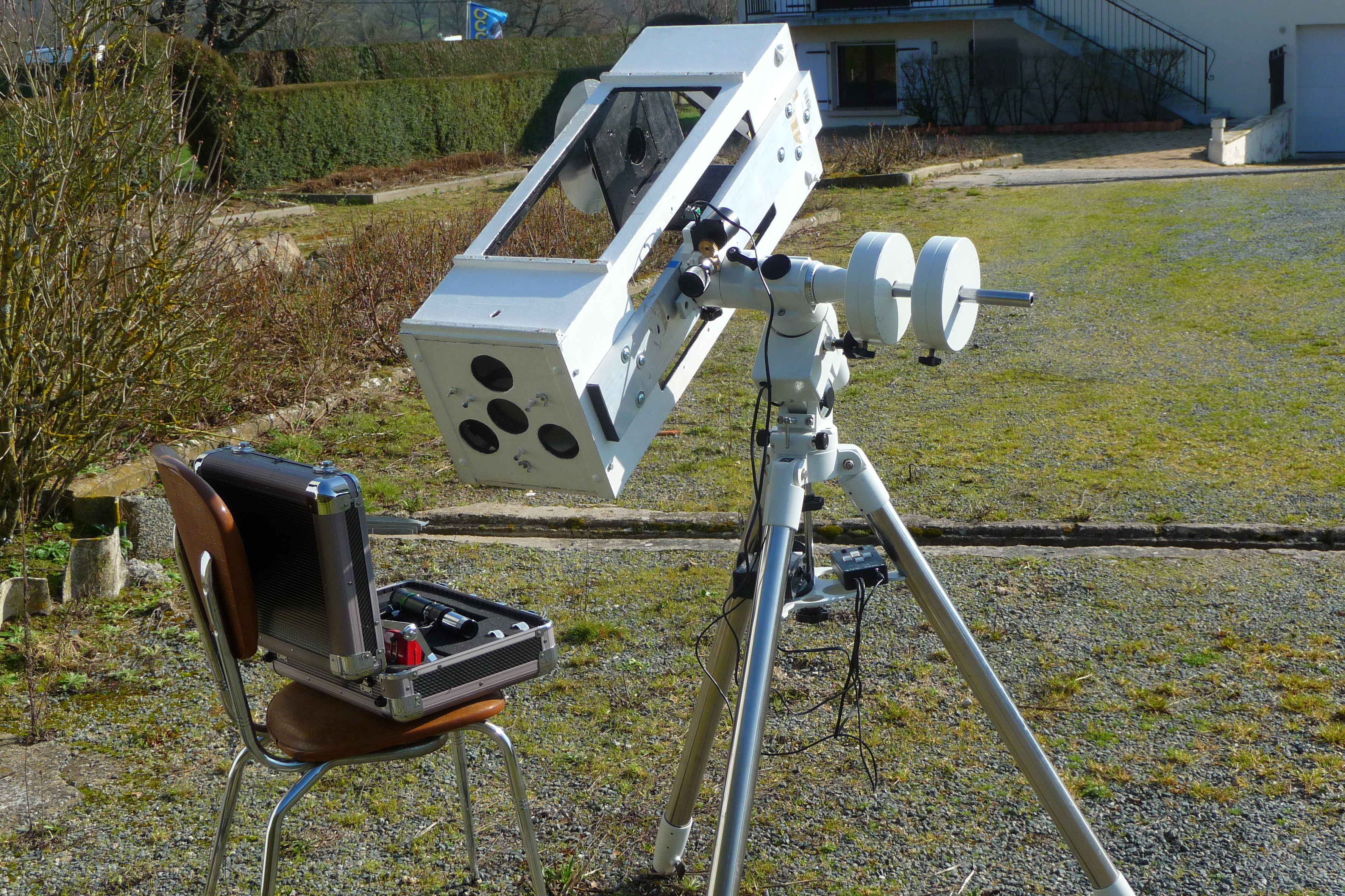

j'ai la photo car jean marc me les a envoyer lors de mon achat

Pour adapter ton tube sur une équatoriale, il faudra des colliers et bricoler un peu, est ce judicieux d'acheter une EQ1 a 100€ ou la AZ goto d'occase a 150€ pour ce tube et faire l'adaptation, ou est il préférable de faire avec ce que tu as, et garder tes sous pour un futur instrument, la deuxième solution emporterait mon choix, mais ce n'est pas interdit de faire le contraire ;)
Comme le dit jeap et je n'avais pas la photo avant de te répondre ?

Ok, et si je garde le même raisonnement en partant sur la monture EQ5? Je pense, à voir la photo, qu'elle devrait supporter un 200.

bien vu jeap je n'avais pas tous les elements avant ma réponse les photo ne s'affichais pas :?:

Antony +1 pour eq5 jean marc de l'annonce est quelqu'un de très sympa étant en affaire avec lui je peux te l'affirmé peut être qu'il pourra faire un colis mais renseigne toi pour les collier et la queue d'arronde pour s'avoir ou tu en sera coté budget :)

Un 200/1000 sur une EQ5 est a la limite de la charge en visuel, pour l'astrophoto, il faut passer au calibre supérieur en monture
oui en plus j'ai zapper la réponse d'Antony a internet au village faut que je redémarre le routeur a chaque fois :cry:
Un 150/750 est plus raisonnable pour l'eq5 et parfait pour le cp et le planetaire moyennant barlow et autres equipement

J'y vais aussi de mon petit avis si tu me permets. Prendre une monture Eq1 neuve pour ton 76/700 ça me semble franchement un mauvais calcul.
