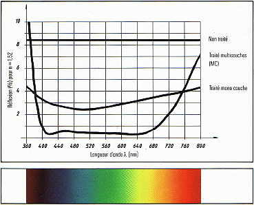

Quand c'est marqué FMC : c'est bien du Fully Multi-Coated (genre 7 couches sur chaque face air-verre)
http://astro-carl.com/imprimer.php3?id_article=87

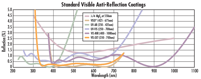

Pour du moyen/haut de gamme, par ex.: 15 couches pour le EMD de Explore-Scientific
Là on descend sur les meilleurs traitements disponibles, par exemple de ce type (orange) :
La différence compte quand on augmente le nombre de surfaces air-verre (0,5% vs 0,25%) , surtout si le concepteur a prit un risque d'images fantômes dans le design.
Sur un SWA (type erflé II moderne en 2-1-2), qu'on utilise à f/D>=7 on s'en moque un peu...
Pour la transmission globale Allez chercher 97% au lieu de 94% ça changera pas énormément la performance.
