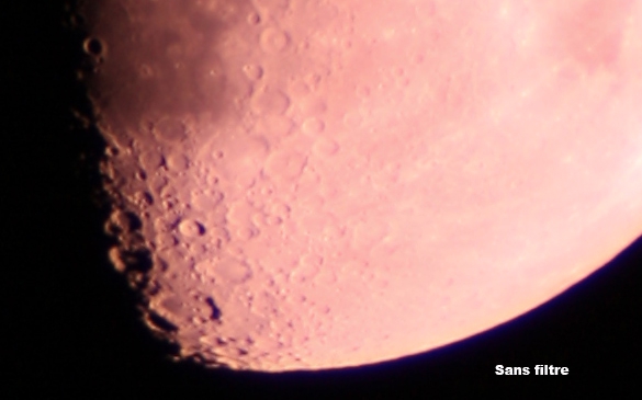

Image 1:
Sans filtre:
Liseret bleu bien présent sur le limbe de la Lune et sur les cratères.

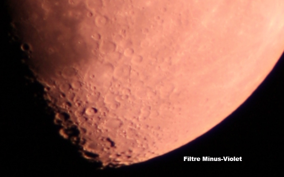

Image 2:
Filtre Minus-violet:
L'absorption du liseret bleu par le filtre est importante.
La Lune se pare d'une lumière plus chaude et contraste meilleur.

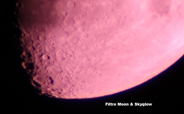

Image 3:
Filtre Moon & SkyGlow:
Le liseret bleu est apparent comme la prise de vue sans filtre.
La couleur vire nettement vers le violet.
Peut-être un peu plus de contraste ???

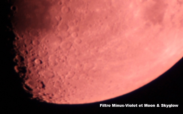

Image 4:
Filtre Minus-Violet et Moon & Skyglow.
La combinaison des deux n'apporte pas grand-chose de plus hormis, une teinte sépia.
Par conséquent, un travail post-prise de vue sur la couleur sera indispensable.
De plus, le Baader Minus-violet combine déjà les filtres Skyglow et Frange Killer...
