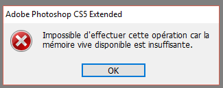

Bon, outre le fait que DSS met quasiment plus de temps à empiler les images avec Drizzle activé qu'avec Siril, une fois l'empilement terminé, DSS met environ 30 minutes à m'afficher l'image, et pourtant j'ai une bonne bécane de course avec GTX980 et 32Go de Ram...
Une fois que j'ai pu afficher toute l'image, et après enregistrement de la TIF, voici ce que CS5 m'affiche :
Effectivement l'image TIF fait 467Mo !!!
Bref, c'est plié pour moi pour DSS :D Vive Siril...

Je viens de télécharger cette version 3.1.0 finale et effectivement maintenant :
- l'image finale apparaît bien plus rapidement
- la TIF en drizzle (en 32 bits réels) s'ouvre maintenant sous CS5 (par contre celle en 32 bits entiers ne s'ouvre toujours pas, pb mémoire), alors que sur la version béta même la TIF en 32 bits réels ne s'ouvrait pas
Pour info, mon CS5 est bien configuré avec le maximum de mémoire (32Go)

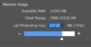

Moi j'ai traité une image avec un drizzle X3 elle faisait 926mo, il suffit d'augmenter la mémoire de travail sous PS
Intéressant, tu parles probablement de cette option :
personnellement, je n'ai que 16Go de ram sur ma machine, mais même en lui permettant de tout utiliser, je n'arrive pas a ouvrir le tiff de 450Mo
Combien as-tu de mémoire ?
Perso, je n'ai aucun problème pour ouvrir de plus gros fichiers avec plusieurs calques, jusqu'a 900Mo sans soucis. Mais bizarrement, ce tiff drizzlé ... non.
