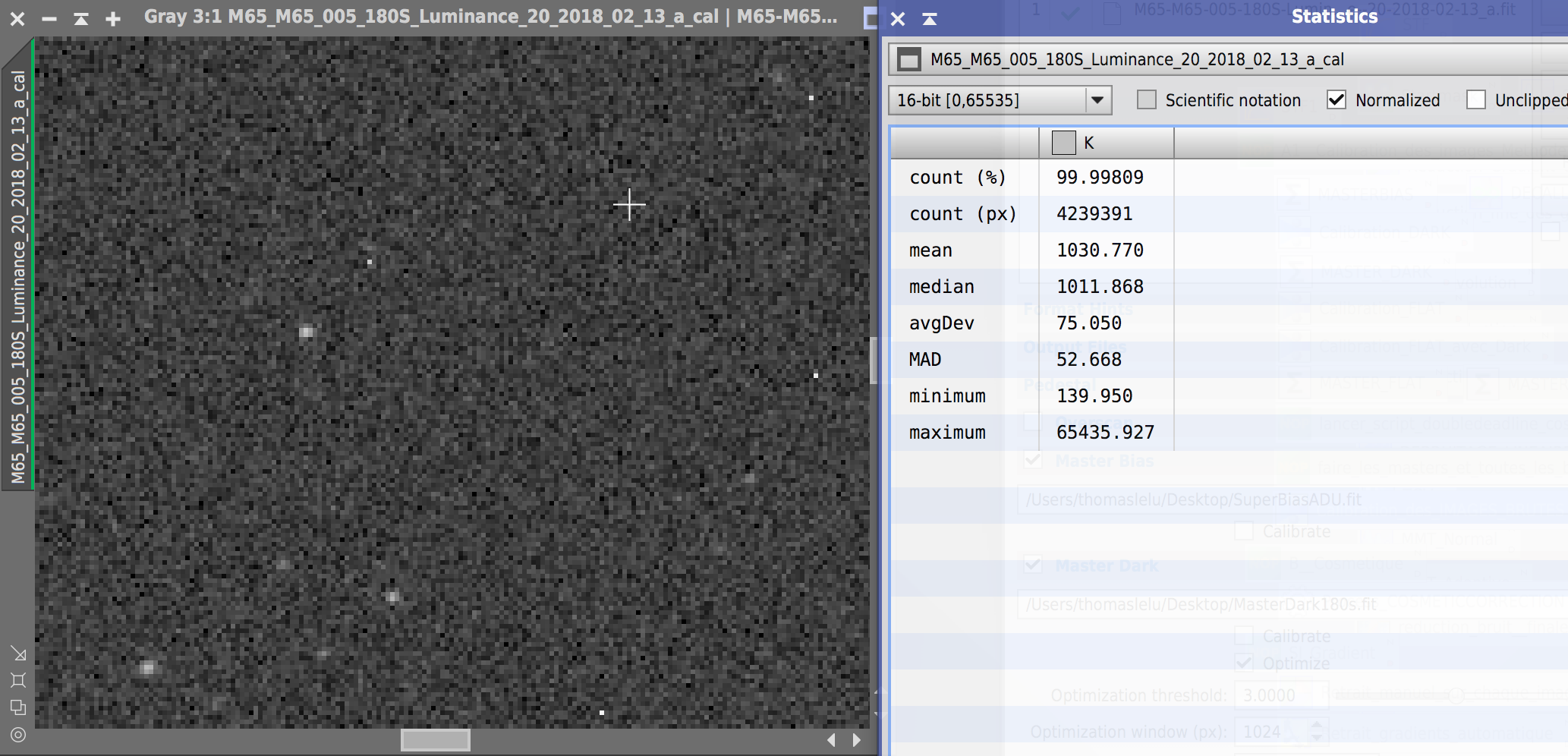

J’ai actuellement un souci au niveau du per-traitement et plus précisément au niveau de la calibration des brutes sous PIXINSIGHT 1.8 avec les MasterDark, MasterBias et MasterFlat.

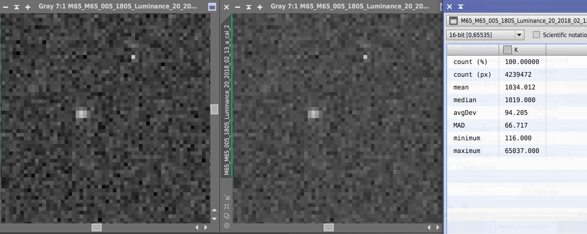

Voici le résultat de ma sortie de calibration avec Dark, bras et Flat.
Regarder le fond du ciel avec ces nombreux pixels noirs :
Si je supprime le FLAT, le fond du ciel est beaucoup moins impacté :

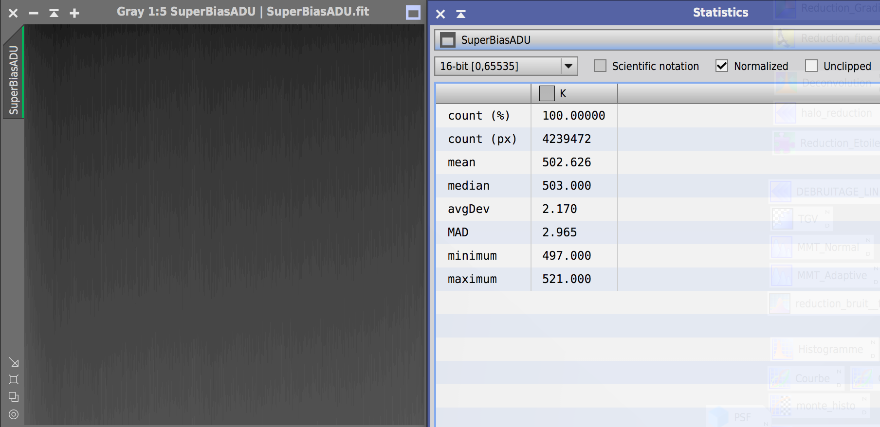

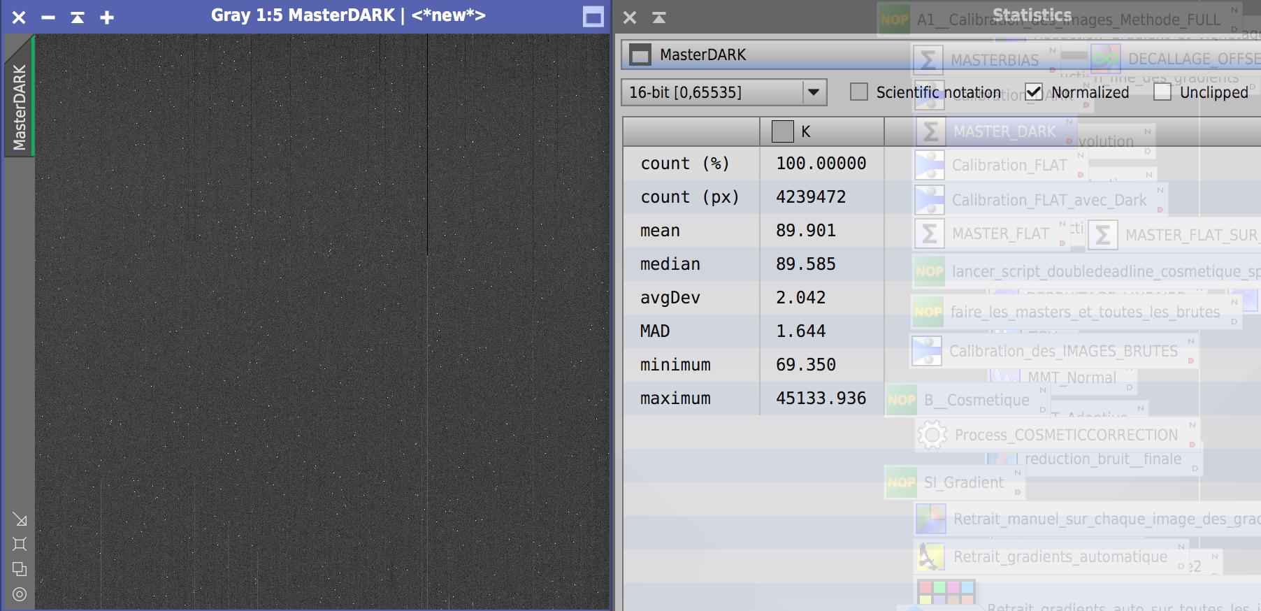

Mon MAsterDark possède une ADU inférieur au MasterBIas ! J'ai donc utilisé PixMath pour corriger mon MasterDARK....
A voir si cela ne serait pas le problème ....
Donc, le problème vient du masterFlat mais je n’arrive pas à trouver pourquoi.
Est-ce au niveau de l’ADU ? De la calibration des FLATS ?

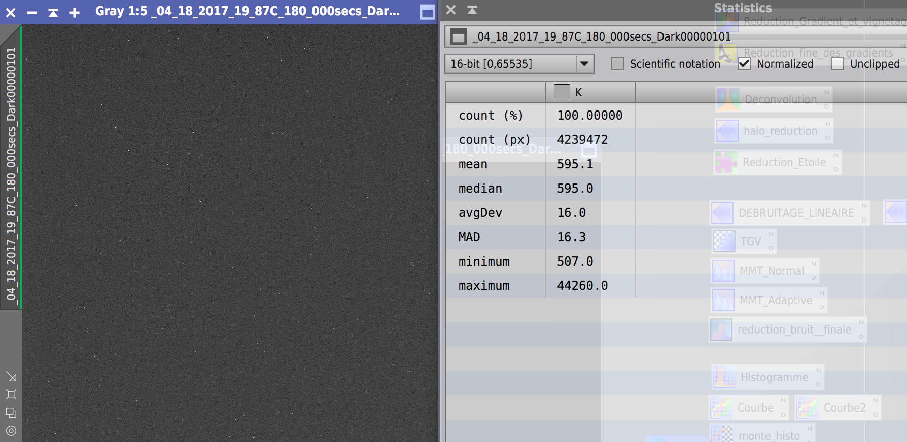

Un Dark :
Lien du fichier : https://www.dropbox.com/s/tx9m9l43jqpxibg/04%2018%202017_-19.98C_180.000secs_Dark00000073.fit?dl=0
MasterDARK :
Lien vers le fichier : https://www.dropbox.com/s/8yc1te6vhgvsqja/MasterDARK.fit?dl=0
MasterDARK corrigé ADU :
Lien du fichier : https://www.dropbox.com/s/1rkuqt65r1nf00f/MasterDark180s.fit?dl=0

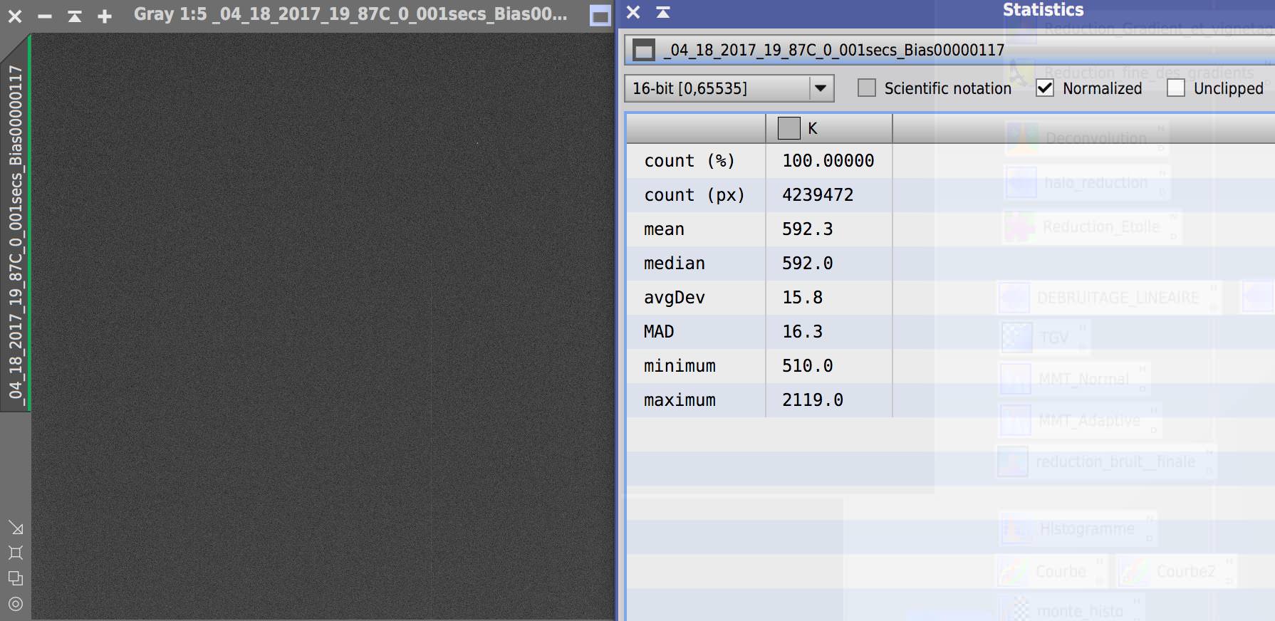

Un bias :
Lien du fichier : https://www.dropbox.com/s/t5hfavd0arwz7p1/04%2018%202017_-19.86C_0.001secs_Bias00000240.fit?dl=0

SuperBIAS corrigé ADU :
Lien du fichier : https://www.dropbox.com/s/yi46y6q31tu8297/SuperBiasADU.fit?dl=0

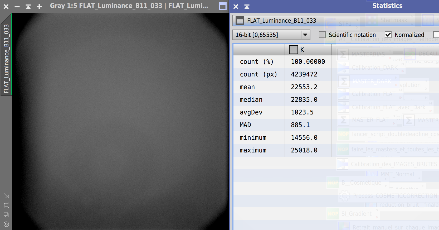

Un FLAT :
Lien du fichier :https://www.dropbox.com/s/4s6i6dps8i12kwy/FLAT_Luminance_B11-033.fit?dl=0
Le MasterFLAT :
Lien du fichier : https://www.dropbox.com/s/9snbwb8x5p3hbvq/MasterFLAT.fit?dl=0
Merci d'avance pour votre aide.

L'ADU de mon MasterBIas était plus bas que l'ADU de mon MasterDark. Donc lors de la calibration ça fou la merde car on retranche le bias au dark. Des valeurs négatives apparaissent et cela ne doit pas exister : résultats = pixels noirs
Avec les nouveaux process de l'AIP, il y a un process PixMath pour réduire l'ADU du MasterBias.
Je viens de voir que tes colonnes noir et blanches disparaissent avec la correction du dark .... comment ? c'est quoi le principe ?
J'avais utilisé le script de l'AIP pour les colonnes mortes ;)
