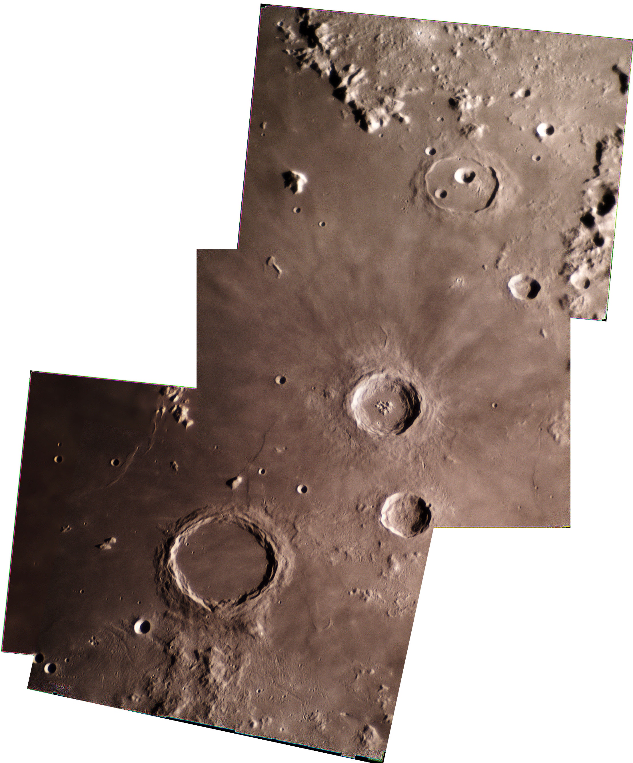

Belle mosaïque!Pourquoi cette teinte beige?Pour les cratères tu devrais te concentrer sur un et faire les tuiles autour pour avoir une image uniforme.
En tout cas bravo pour ce joli panel!
Merci a vous.
Oui, sans conteste, un fond noir est une EXCELLENTE idée que je regrette de ne pas avoir eu...

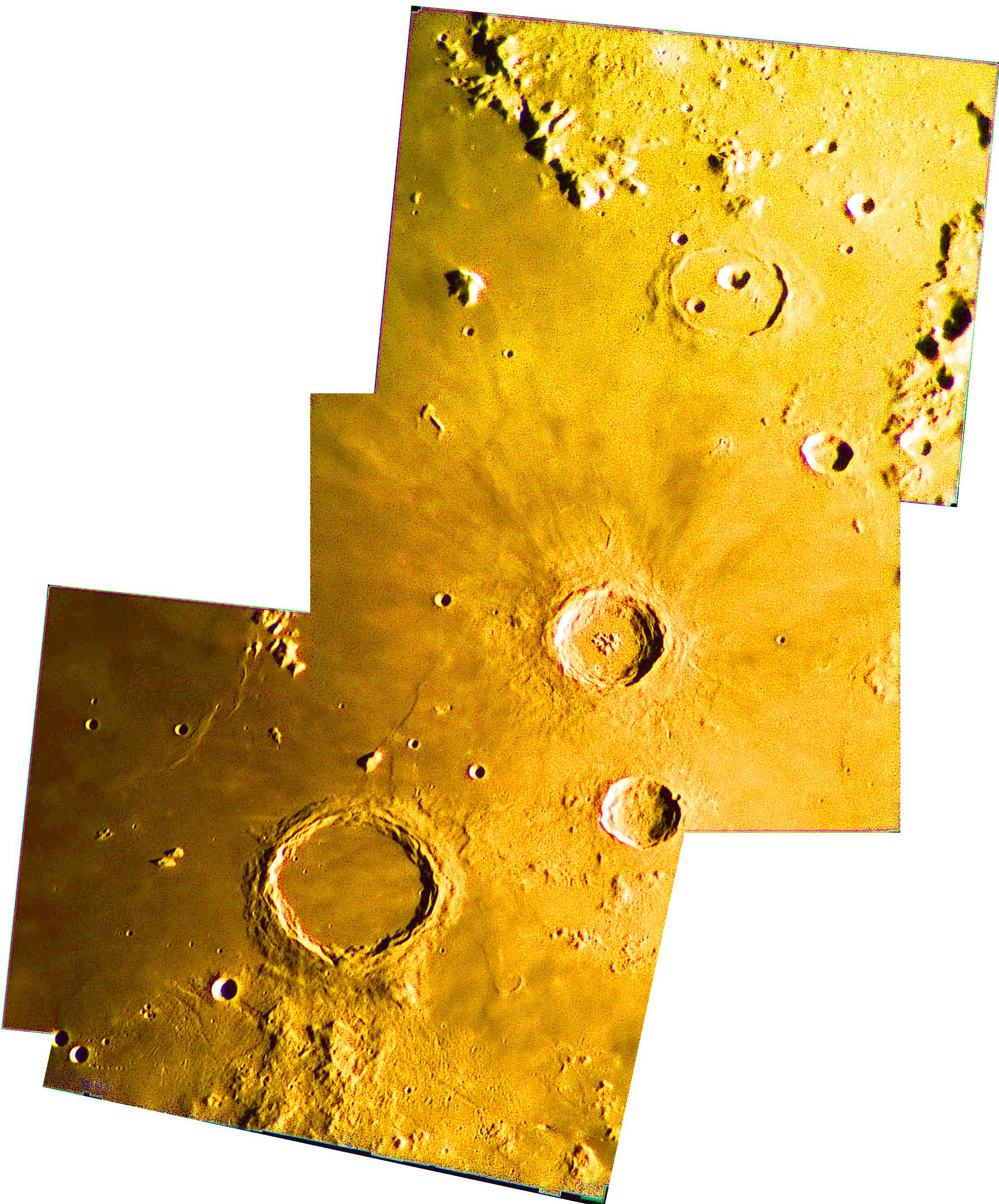

Pourquoi cette teinte? Parceque c'est une photo couleur, faite apres une balance des blancs (perfectible), et ça donne ça... Maintenant, je peux faire du noir et blanc avec, mais je trouve dommage de perdre des informations couleur, parcequ'il y en a: il y a des nuances plus rouge et plus verte, sans doute des difference dans la composition (oxyde de fer ou de titane?) visible autour d'aristillus, que je trouve dommage de perdre. Maintenant cette couleur bronze peut sembler etrange , j'en conviens... Je pourrais faire la version NB et la version couleur sur saturée pour mettre en valeur ces nuances... On verra ce soir, la je suis au boulot... (si si..)
Teinte sépia comme les anciennes cartes postales ;) C'est original !
Plus sérieusement c'est une belle mosaïque avec une belle résolution, hormis le fond blanc déjà remarqué précédemment, tout va bien :)

Merci. Oui, je trouve ça interessant: autour d'Aristillus, on a l'impression que la couleur est plus rouge sombre que dans les environs. Ca veut sans doute dire que la grosse meteorite responsable etait tres riche en fer.
Très belle mosa, je suis d'accord pour garder l'information de la couleur. Il y a déjà eu un article la dessus dans une revue (je ne sais plus laquelle malheureusement).

Oui, c'est interessant ces couleurs. Je viens de verifier sur le post du spécialiste couleur de la lune (easybob08). La region d'aristillus est en fait plutot riche en titane, mais effectivement il y a une surcharge de fer juste autour du cratere. Je crois que ma balance des blancs verdit trop l'image.

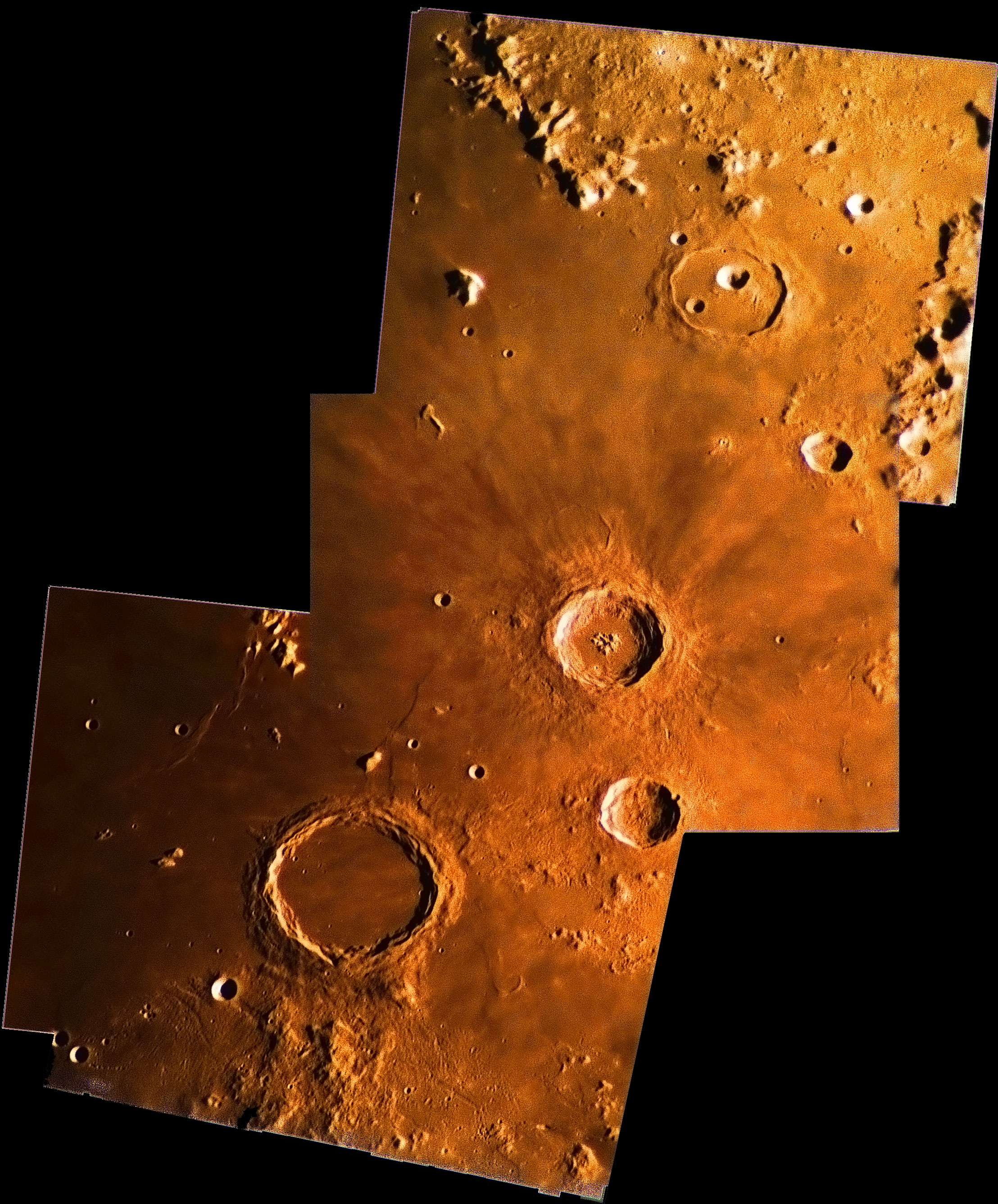

Je parlais de ces nuances rougeatre a gauche d'Aristillus, comme un ejectat plus "ferreux" que la mer de lave sous jacente, ou peutetre y a t il une autre explication?
J'ai fait un essais de sursaturation des informations colorées, mais c'est a partir du jpeg du site, c'est perfectible: a gauche d'aristillus on voit clairement une couronne d'ejectat rougeatre, sur fond plus vert a gauche.

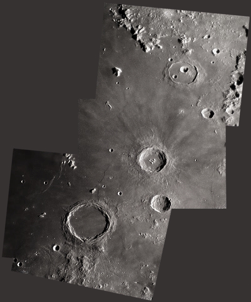

Daniel j'ai fait joujou avec ton image en la dé-saturant et en ajoutant un fond : AstroArt V 6.
Je peux la supprimer quand tu veux pour ne pas polluer ton thread :)

Voila une version realisée a partir de la photo originale avec photoshop: On voit quand meme des plages de nuances differentes, ce n'est pas la matrice de bayer, c'est a grande echelle.

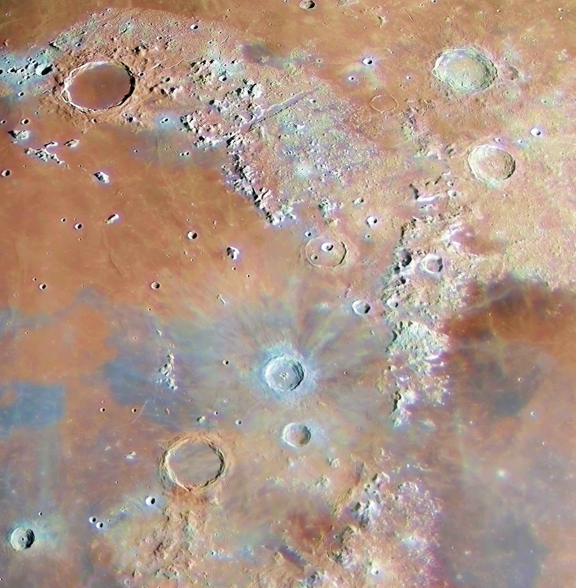

Voilà une photo posté par Easybob08, que tu puisses te rendre compte que ton image est tout simplement monochrome et qu'on ne peut pas déduire quoique ce soit des couleurs que tu penses voir.
En couleur :

C'est rigolo ça! effectivement, la qualité n'a rien a voir, mais je reconnais sur l'image d'easybob, le meme detail a gauche d'aristillus: un espece de M couché, rouge a droite, moins rouge a gauche: On a la meme chose

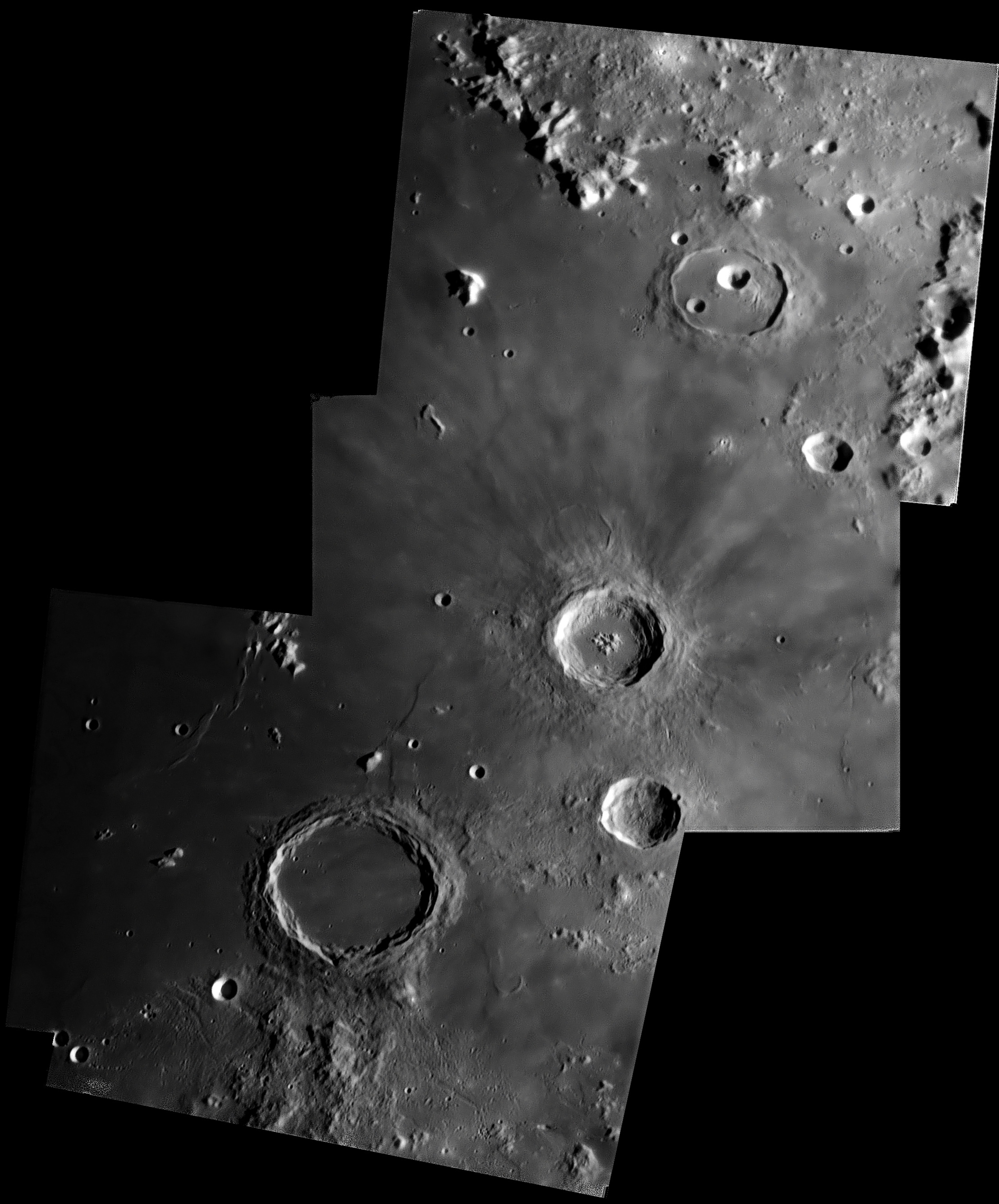

voilà ce que j'obtiens de mieux avec ton image :
