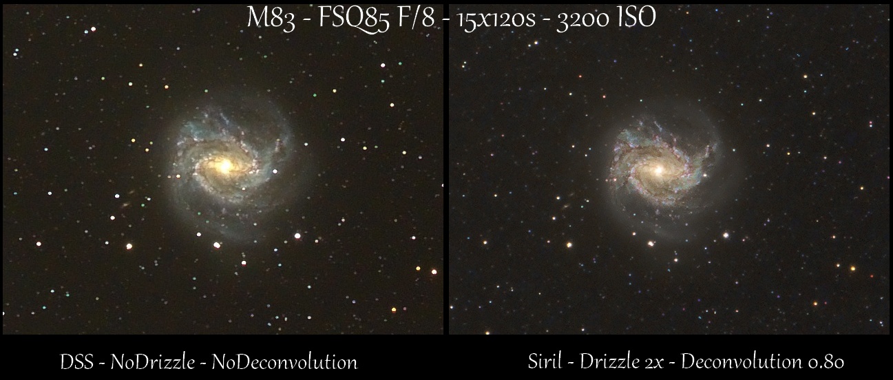

Je reviens ici pour poster un comparatif que j'ai fait ce midi :
Comme je le disais plus haut, je trouve personnellement que mes étoiles ont une bien meilleure tronche avec Siril + Drizzle, avec des couleurs visibles sur certaines étoiles alors qu'avec DSS les étoiles sont globalement blanches.
La galaxie m'a l'air mieux résolue aussi.
Je sais pas ce que vous en pensez ?
Tu as entièrement raison !!!
Et pas besoin d'un long discours, ton comparatif se suffit à lui même ! :)

Y'a de le la déconvolution et du drizzle mais y'a sûrement ot chose...
Il faudrait comparer sur des images linéaires en niveau de gris avant et après un ou les deux traitements

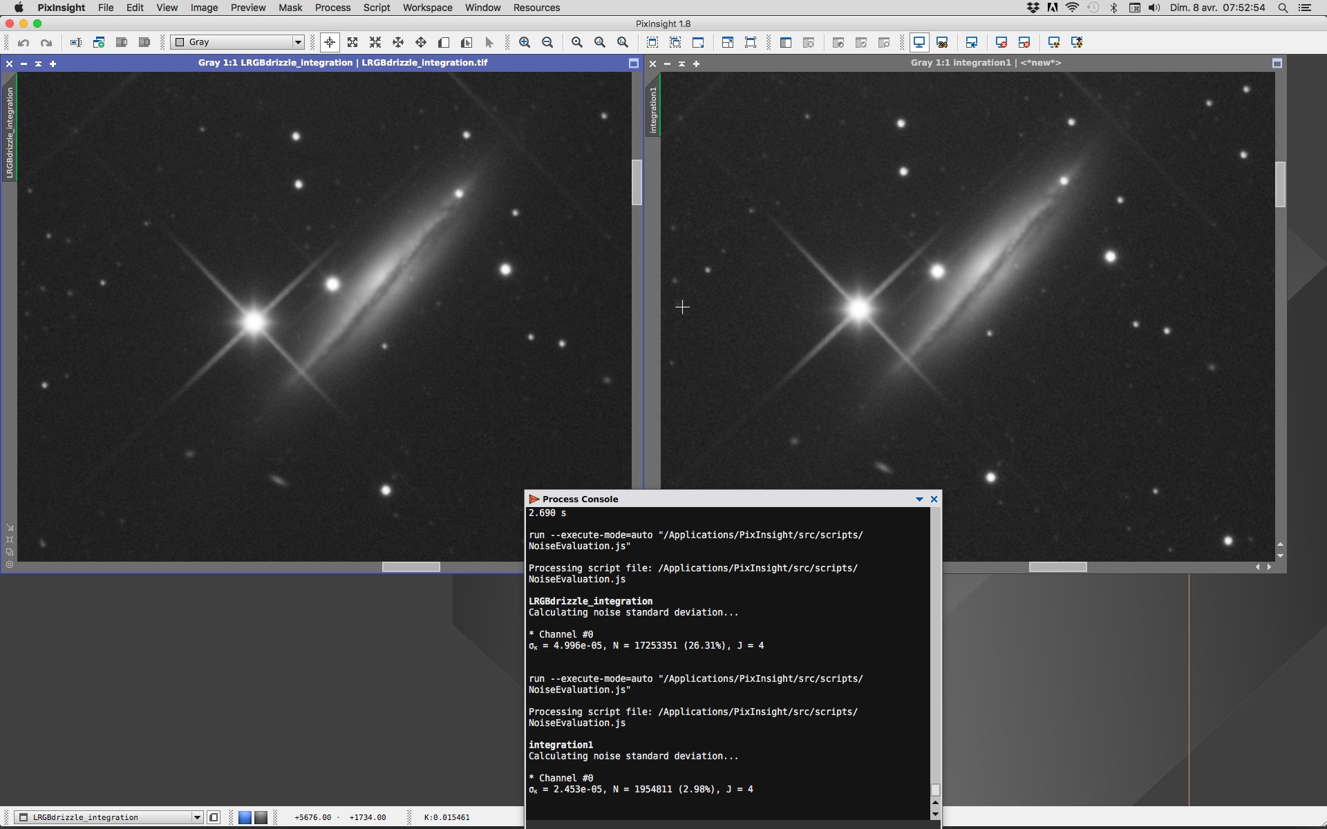

Une comparaison avec et sans drizzle. C'est un crop de l'image de M106 récemment publiée. Elle est issue de l'alignement drizzle et de l'intégration drizzle de 34L et 24 RVB de 300s bin1.
Avec un dithering aléatoire de 1,5 pixel entre chaque pose.
L''image sans drizzle a été redimensionnée par 2 en mode bicubique pour la comparaison. Ce sont des images linéaires visualisées en STF par pixinsight.
Le bénéfice en résolution est minime, voire nul.
Par contre le bruit a été multiplié par 2 comme indiqué par les valeurs sur la console.

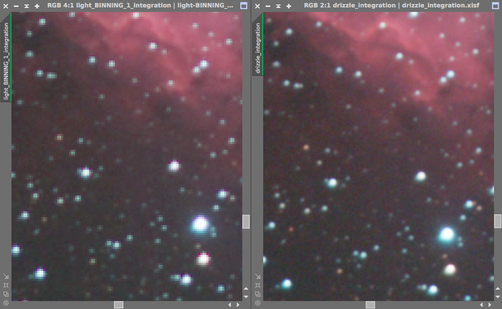

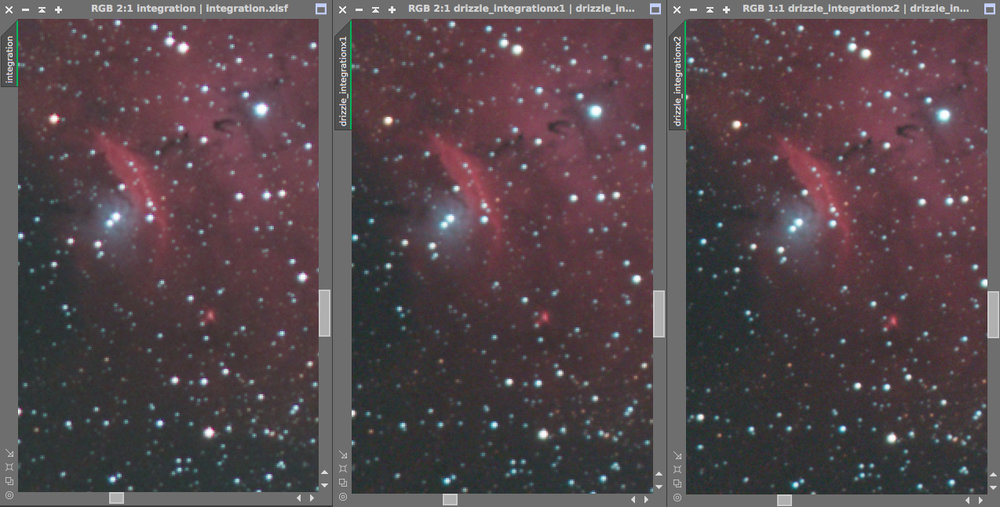

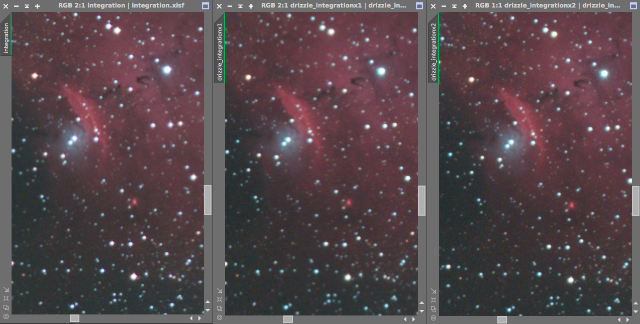

Je l'ai déjà mise, mais je la remets : le résultat du drizzle (ici sous Pix, mais l'ago est proche avec siril), du moins avec l'A7s, et sous réserve d'avoir fait un petit dithering, est plus qu'évident.
Empilement normal (200%), drizzle x1 (200%), drizzle x2 (100%)5aca22adbe2f2_comparaisondrizzle.thumb.jpg.a78d768f4dc911a009c4323b38f11fc0.jpg
Empilement normal (400%), drizzle x2 (200%)
En effet c'est évident !
L'image qui a subi le drizzle n'a pas une meilleure définition et elle est vraisemblablement plus bruitée.
Les étoiles sont moins pixelisées mais le résultat aurait été le même en multipliant l'image par deux en nombre de pixels. Avec moins de bruit.

Pour le coup, je suis tout à fait d'accord avec Litobrit !
Les versions Drizzle semblent meilleures car tu n'as pas fait d’interpolation bicubique sur la version standard, mais on ne vois pas plus de détails ou les étoiles proches ne sont pas mieux séparées.
Par contre, certaines étoiles sont plus colorées avec les versions Drizzle.
Le drizzle ne peut pas avoir d'effet notable sur les étoiles et leur éventuelle séparation.

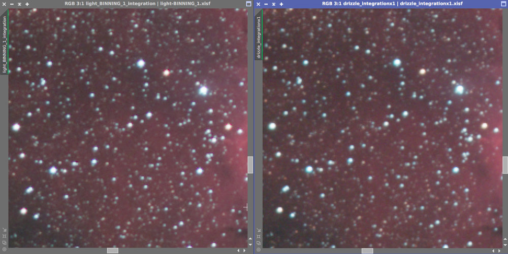

Ben justement, je trouve que l'effet le plus notable du drizzle est sur l'aspect des étoiles, et particulièrement avec les gros pixels de l'A7s qui peuvent sous échantillonner. Il y a nettement moins d'artefacts.
On le voit bien sur la première image en comparant un empilement standard avec un empilement drizzle"x1" (qui ne touche pas à la résolution de l'image). Et je ne trouve pas l'image plus bruitée, enfin faudrait que je ressorte les brutes en full parce que là c'est tout piti :p
L'amélioration des étoiles n'a rien à voir avec le drizzle. C'est le simple effet du doublement de la taille de l'image.
Et ce ne sont pas des artefacts, ce sont les effets de la pixelisation.
La différence de bruit ne se verra qu'en exploitant à fond les possibilités de l'image et là ça sera trop tard, ou en le mesurant avec les outils spécialisés
Et bien si justement, c'est l'algo d'empilement par drizzle qui a permis d'améliorer la qualité de mes étoiles, et la couleur générale de l'image.
Mais cela ne s'applique pas tout le temps. Et pour que cela soit efficace, il faut être en sous-échantilonnage (souvent pour l'imagerie grand et moyen champ), et faire du dithering.

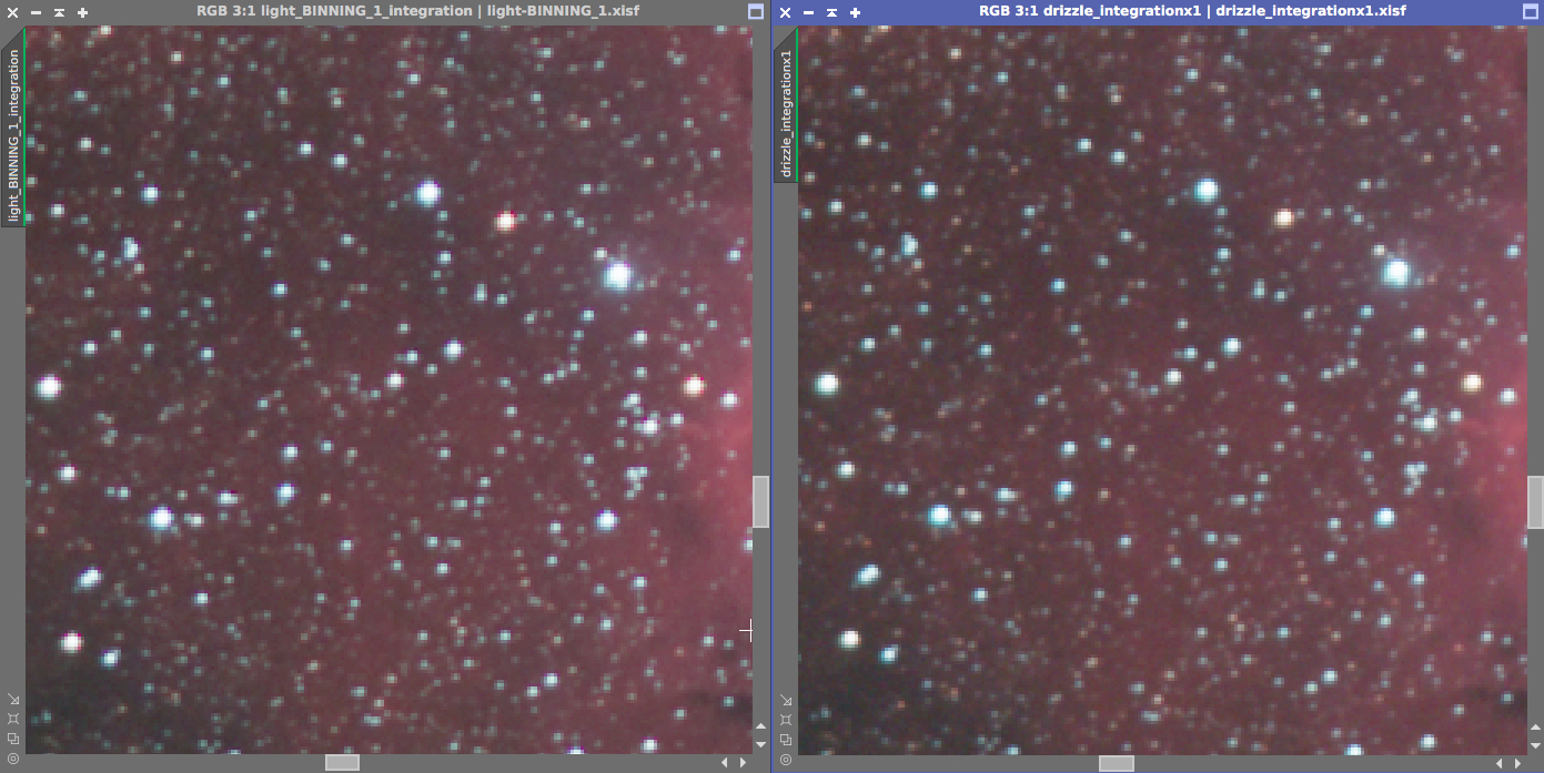

Je viens d'ouvrir mes brutes empilées (M8) pour faire la comparaison des modes d'empilement sous Pix, même paramètre, juste le drizzle activé sur la seconde (x1, ce qui n'augmente pas la taille de l'image), et juste un STF. Me dites pas que le drizzle n'a rien fait sur les étoiles ;)
Un peu de lecture ici également : http://www.stark-labs.com/craig/resources/Articles-&-Reviews/Drizzle_API.pdf
5aca637be58be_Capturedcran2018-04-0820_36.thumb.jpg.b6904c3887cc0432f8622e80a54979bb.jpg
Je ne vois pas vraiment de différence sinon que les étoiles de droite sont plus floues. Le fond semble le même.
Je ne vois pas ce que peut être le drizzle 1 ?
