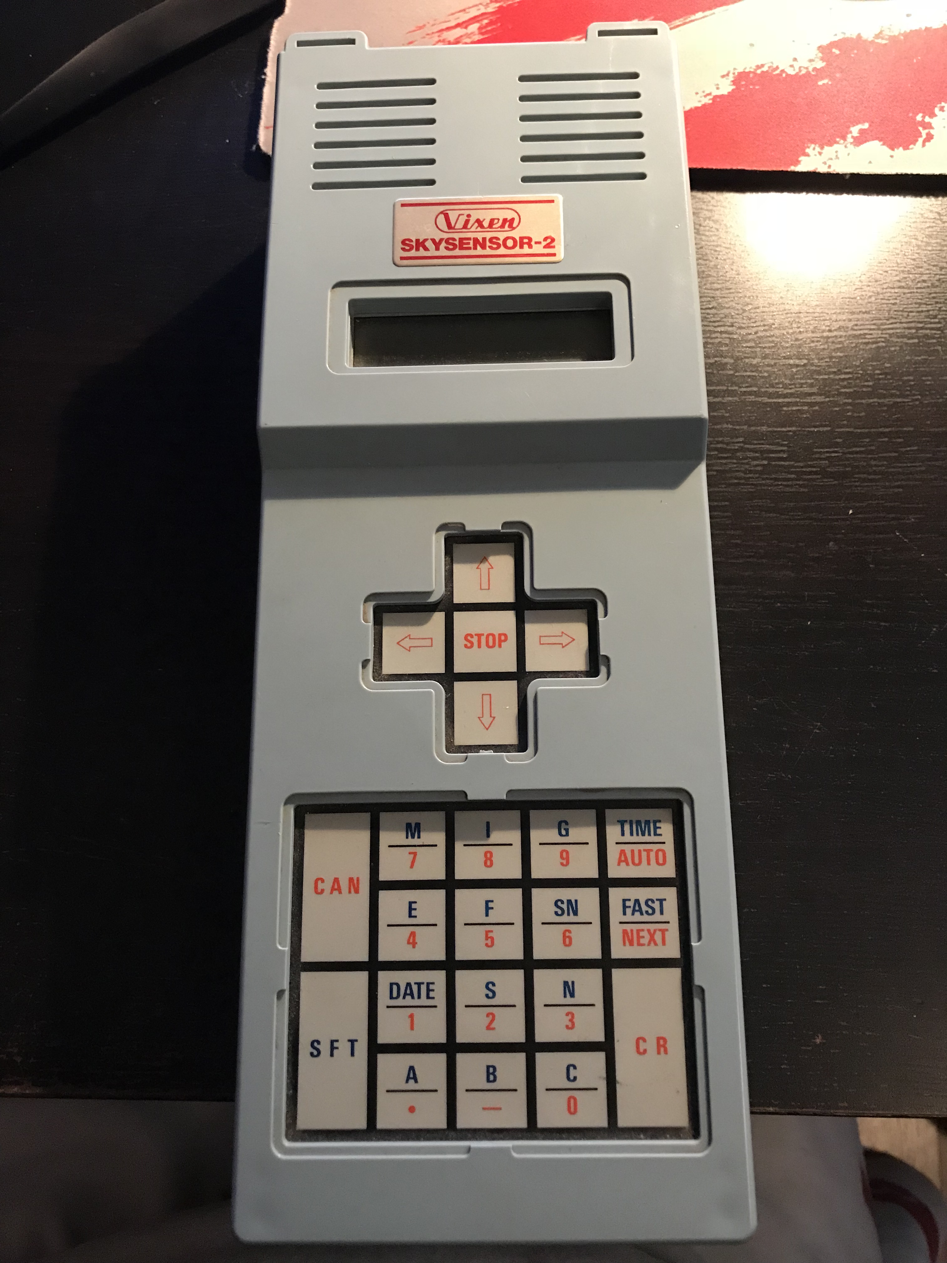

j'ai récupéré dans un grenier un C8 avec une monture Eq5 ou Cg5 (les copies des Super polaris ou Great Polaris) avec une raquette Sky-sensor 2.

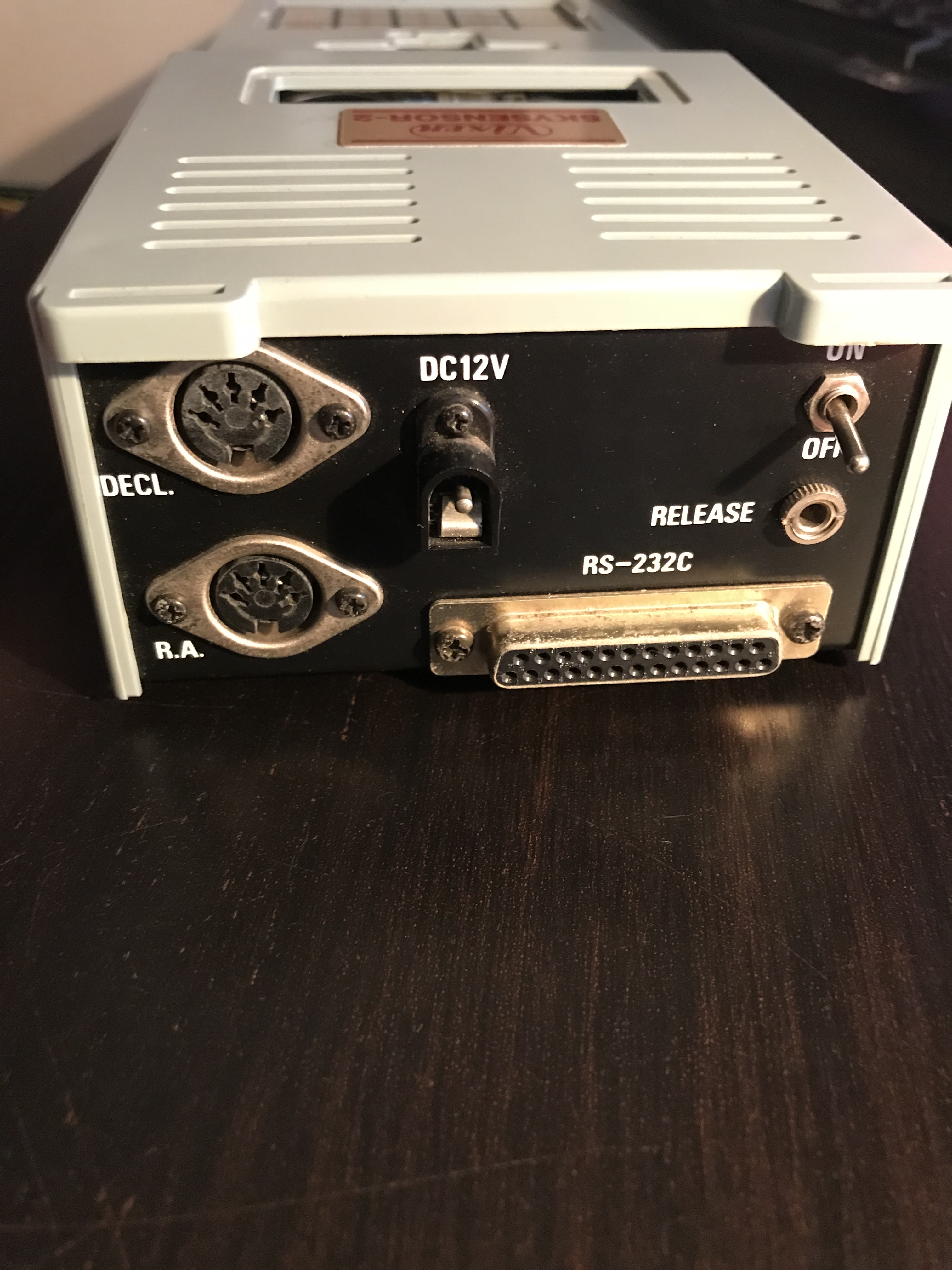

J'ai peut d'espoir au vu du manuel (je l'ai scanné en PDF pour ceux qui le veulent) de le faire dialoguer avec un ordinateur et Stellarium ( j'ai essayé quand même), mais auriez vous des pistes pour m'aider.
Merci d'avance

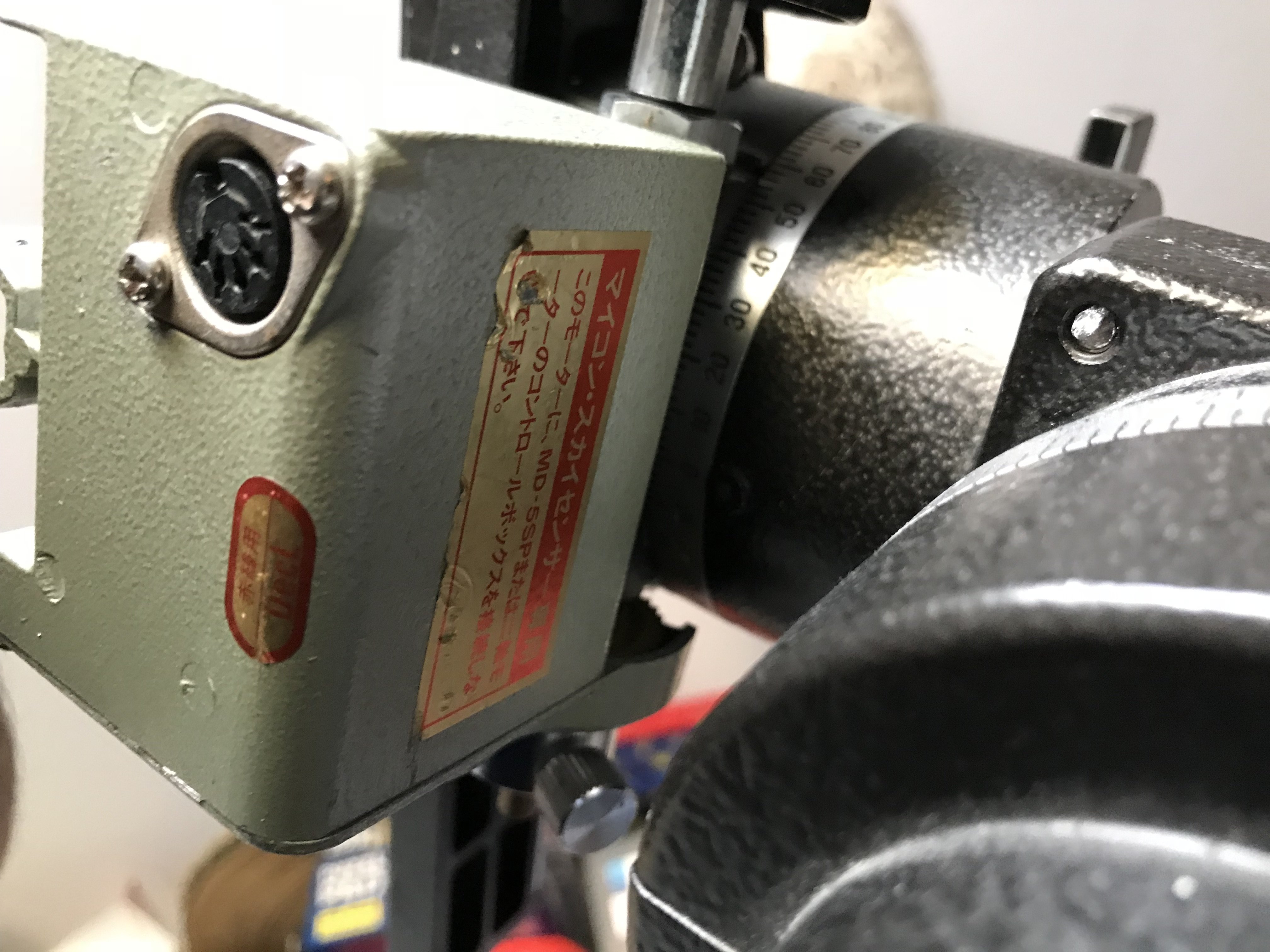

Une photo des moteurs ?

Aucune trace du protocole rs232 utilisé?
Apparemment la version 2000 causait en lx200, mais là............

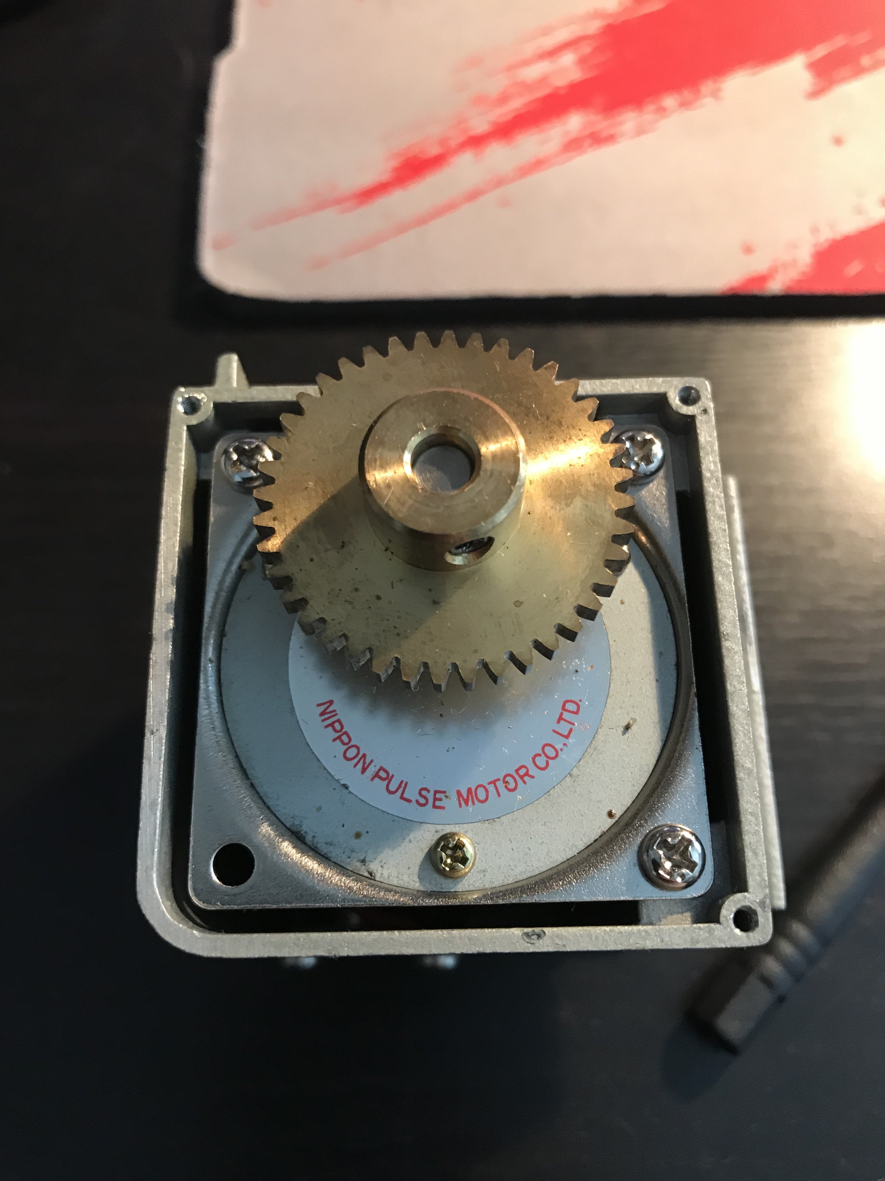

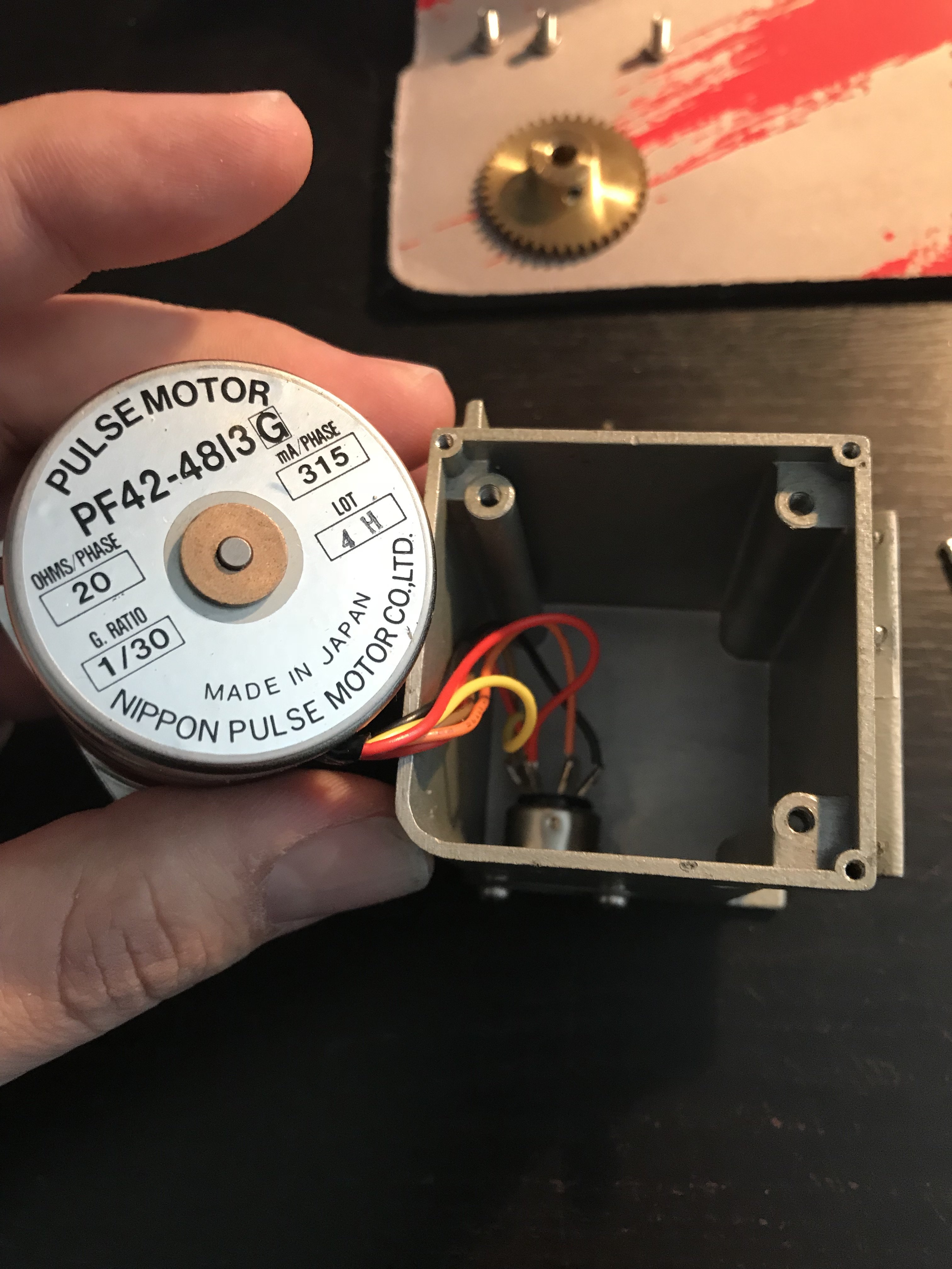

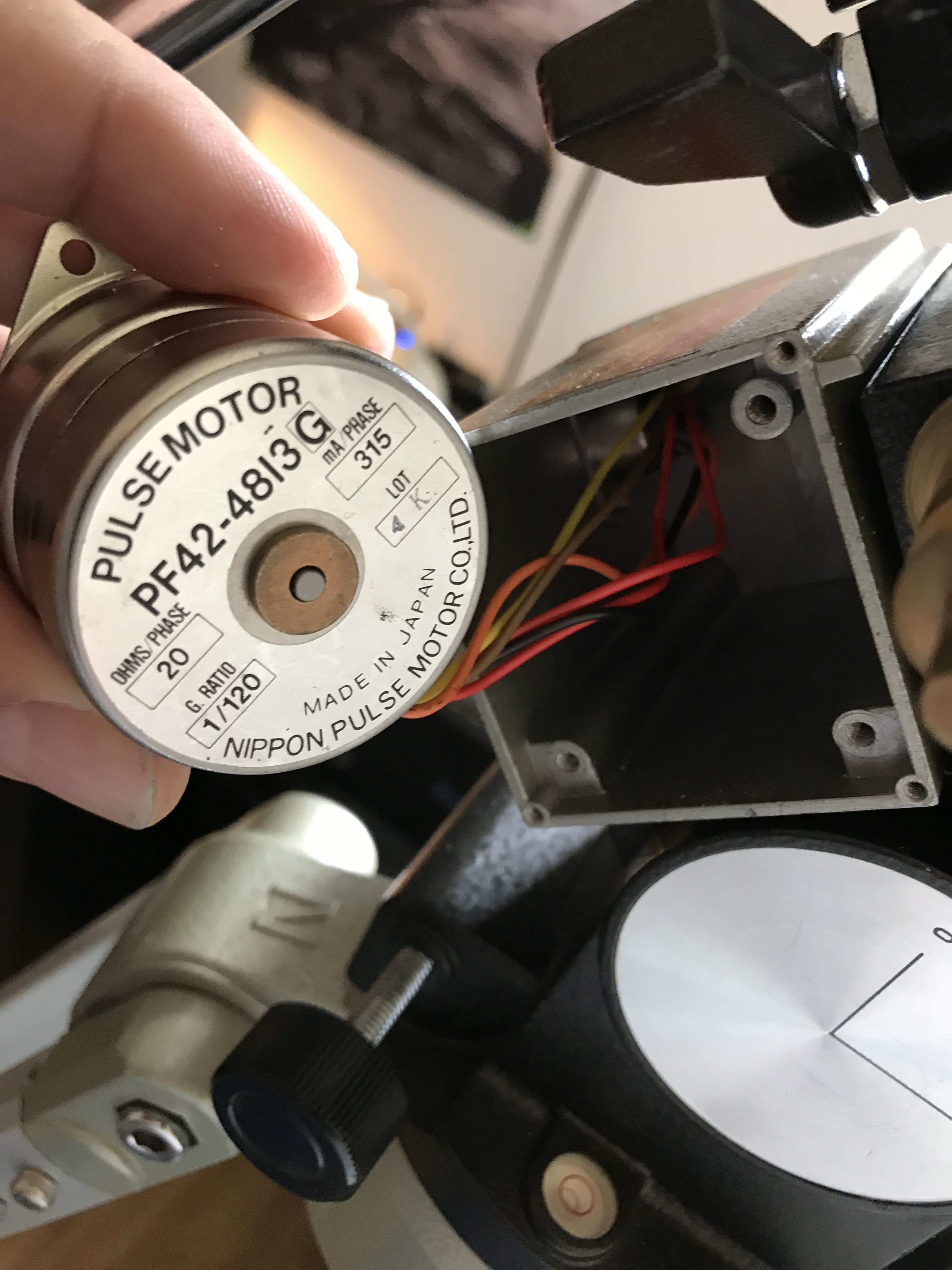

Du coup j'ai mis la photos des moteurs, est ce que il y aurait une solution en gardant ces moteurs ou alors il faut que je passe sur un kit d'upgrade complet ?
Tu as moyen d'enlever les capots des moteurs ? parce que là ca ne cause pas vu qu'ils sont cachés...
Il faudrait au minimun savoir s'ils fonctionnent...
Tu bricoles un peu ?
Oui ils marchent, je leur ai fait une petite révision car il y avait pas tourné depuis très longtemps.
Les moteurs marchent car j utilise la raquette, je met une date ( pas le bon siècle du coup), les coordonnées et l heure de mon lieu, je pointe Polaris, je rentre les coordonnées en manuel ( issue de stellarium) et je donne les coordonnées de ce que je veux voir.
bon j ai fait des essaies sur ma terrasse mais je ne suis pas sur à 100% de ce que je pointe.
juste je n ai pas de suivi planétaire et je voudrais commencer par la lune ( comme ça je suis sur de ce que je pointe) puis de planète en planète puis on verra bien.
Parfait.
Et enlever les capots ?
Si tu bricoles, c'est assez simple de retrouver le brochage des moteurs, et de monter une Astroeq ou un OnStep
Tu t'en tirerais pour moins de 100€ au pif
Sur ce modèle (j'ai eu la version 3 et le Sky Sensor 2000 PC), il n'y avait pas de communication via RS-232 et reprise du protocole LX200. Le pointage était très lent mais fonctionnait très bien. Si tu veux pointer M57 tu te calais déjà sur Vega. Sur la version 3, il existait une puce pour l'upgrader au moment du Millenium.
Le tien à l'air en bon état.
Bon ciel !

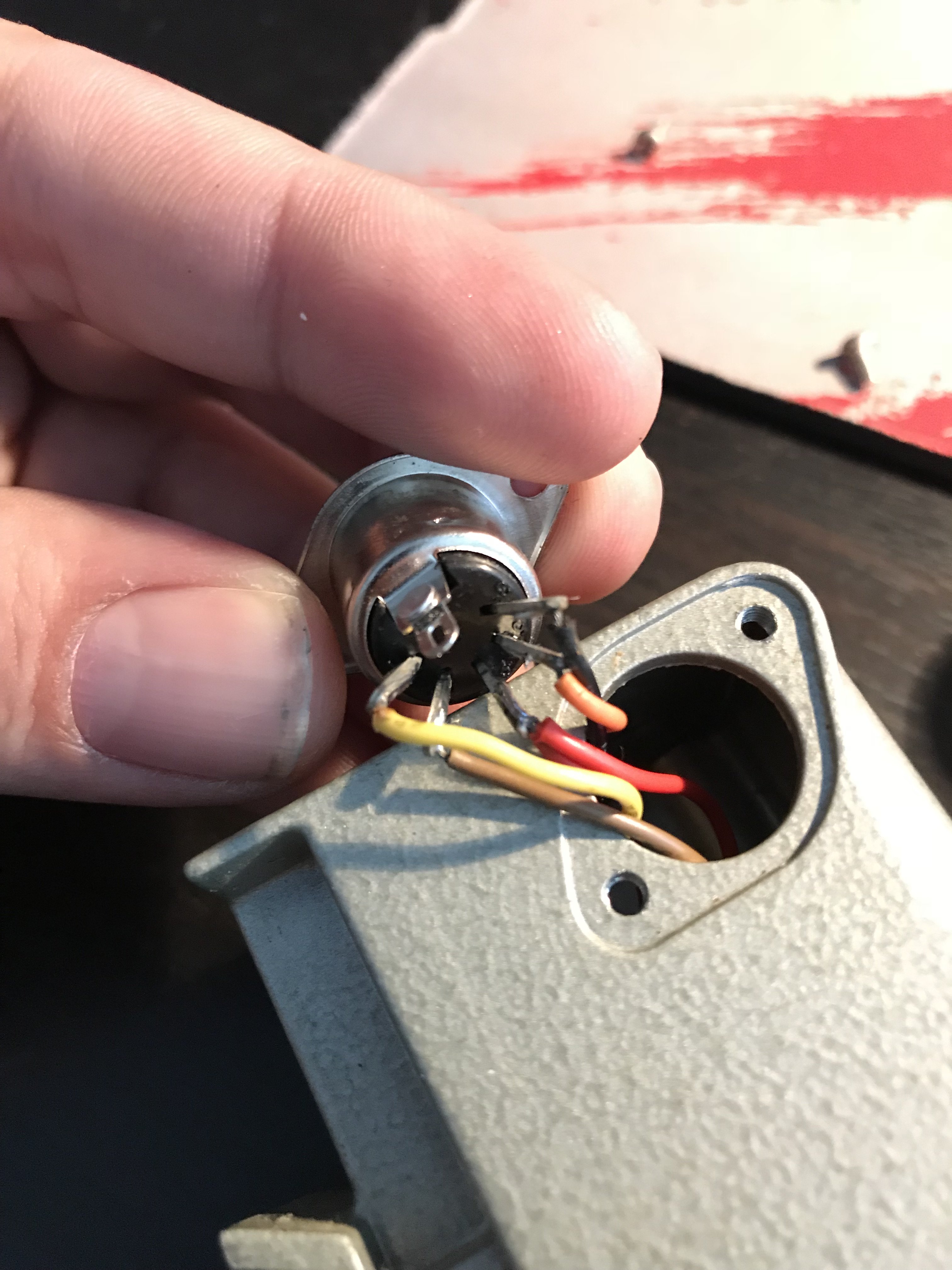

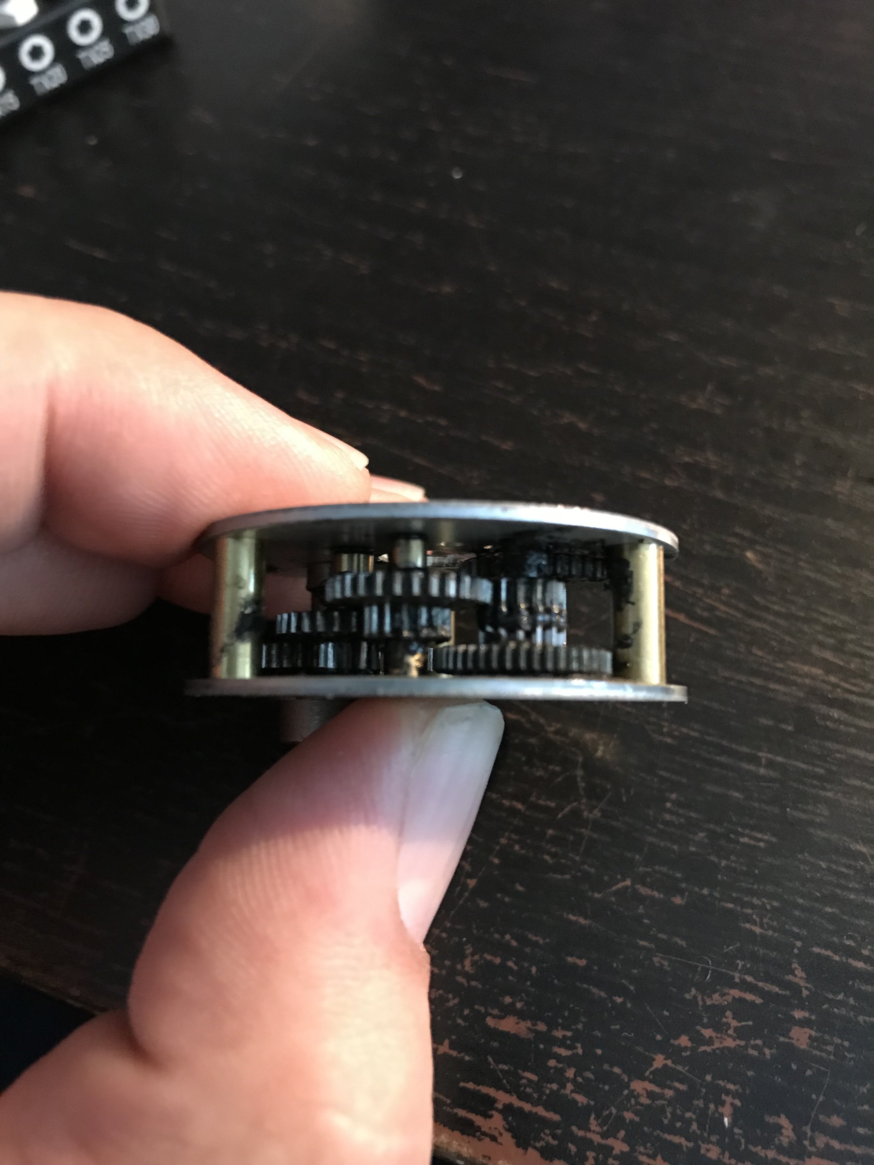

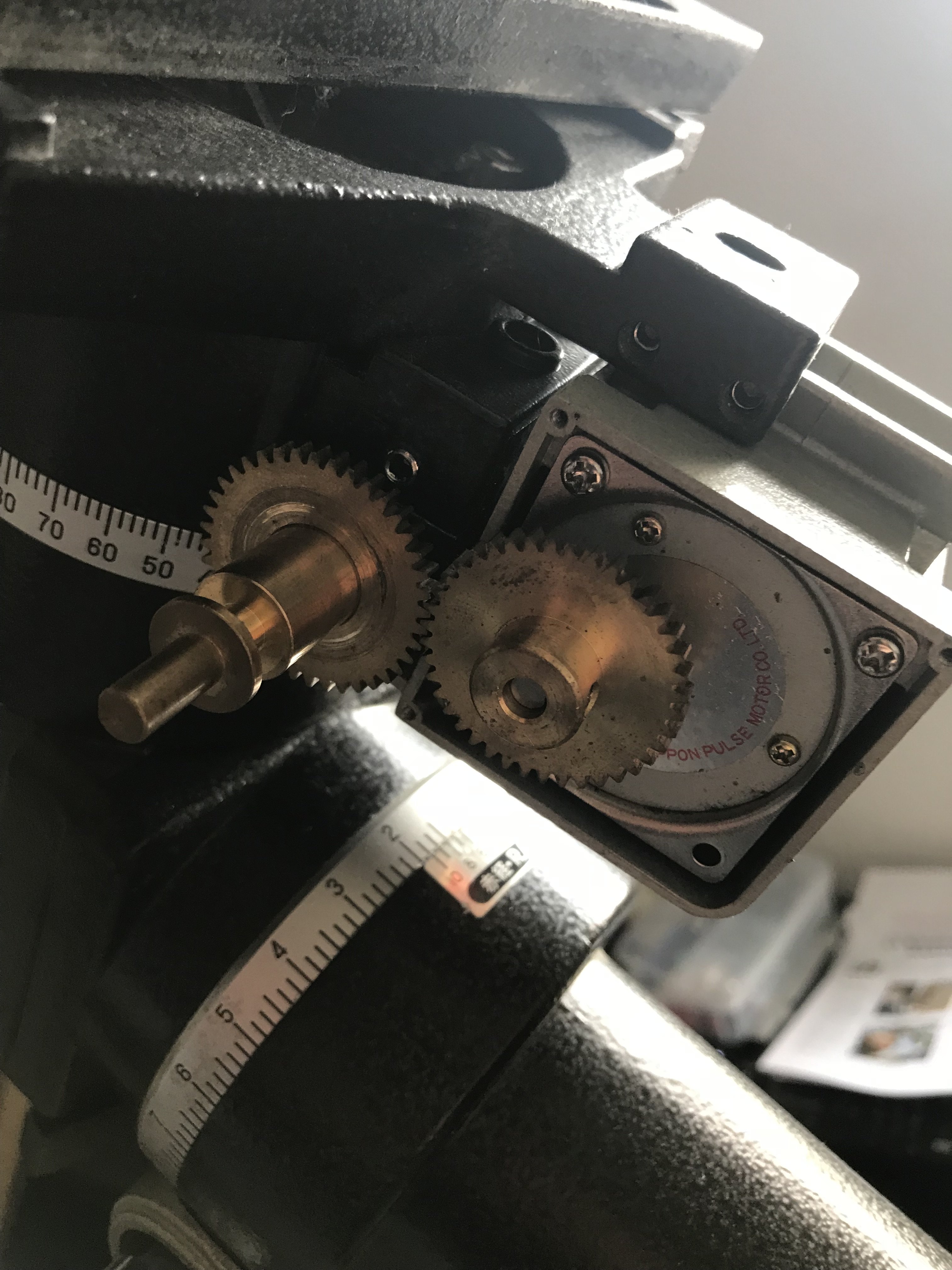

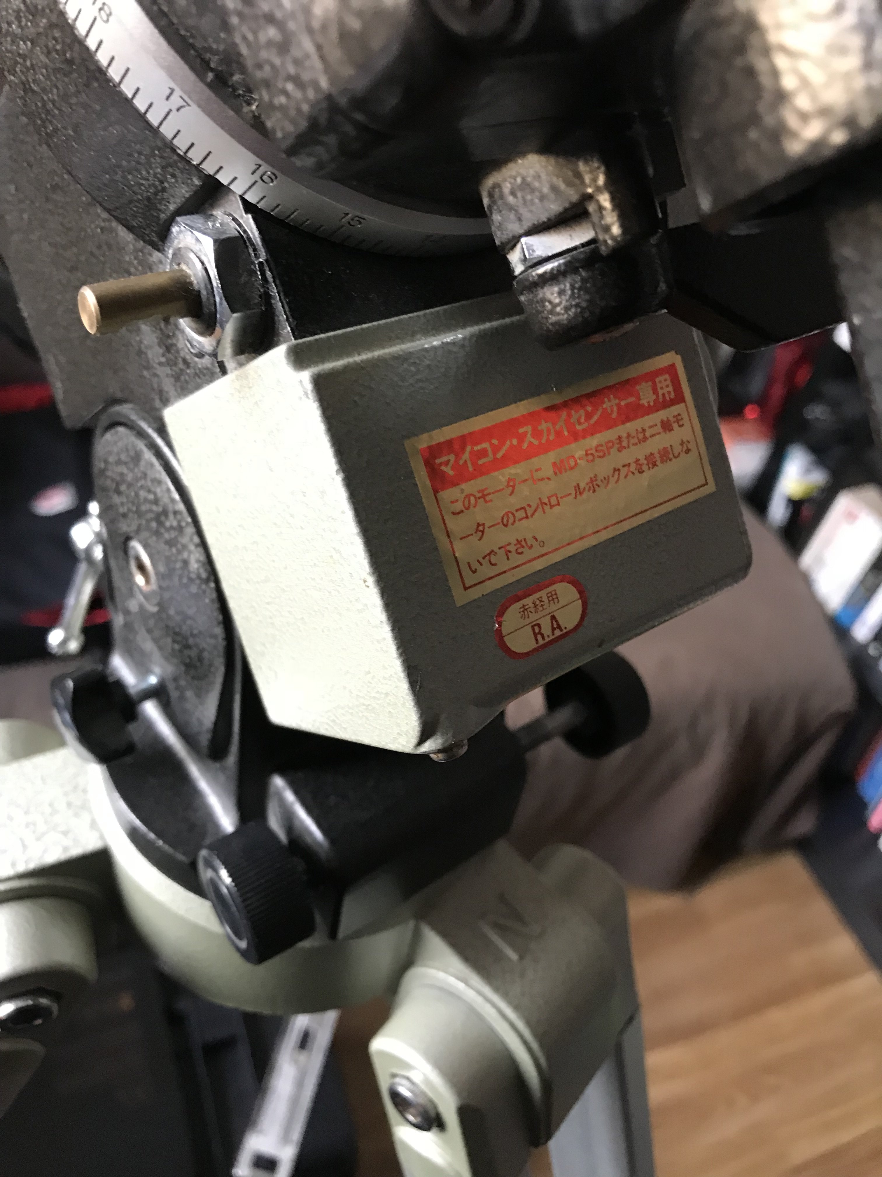

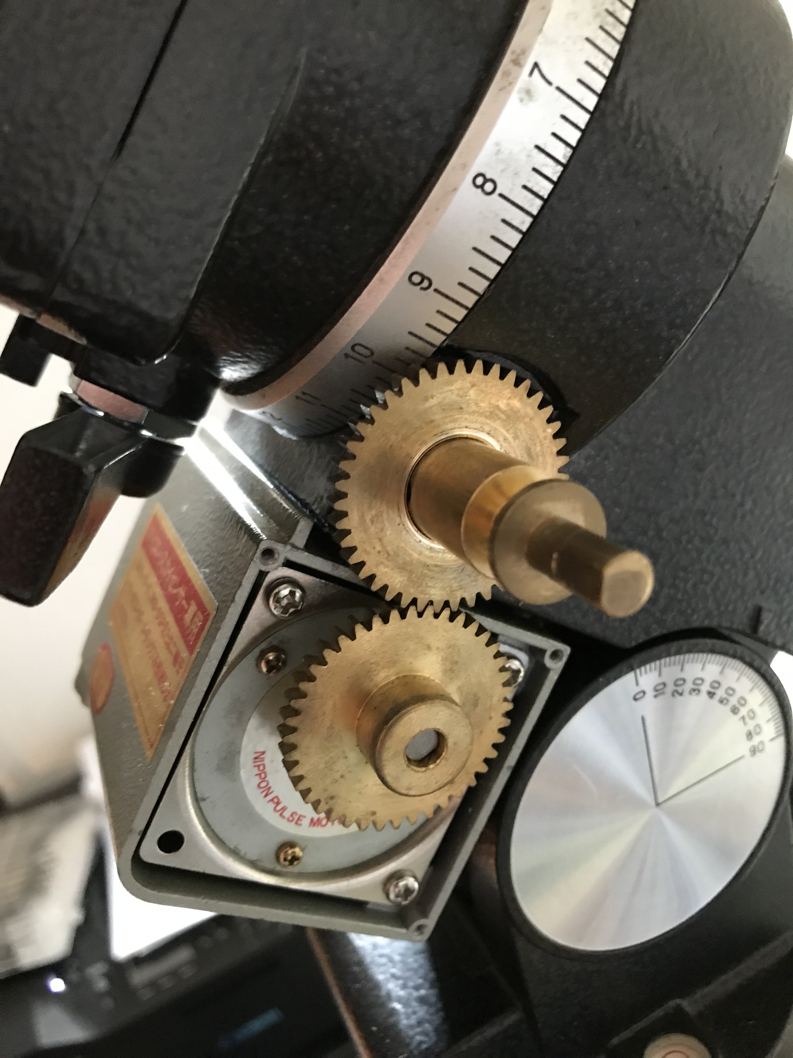

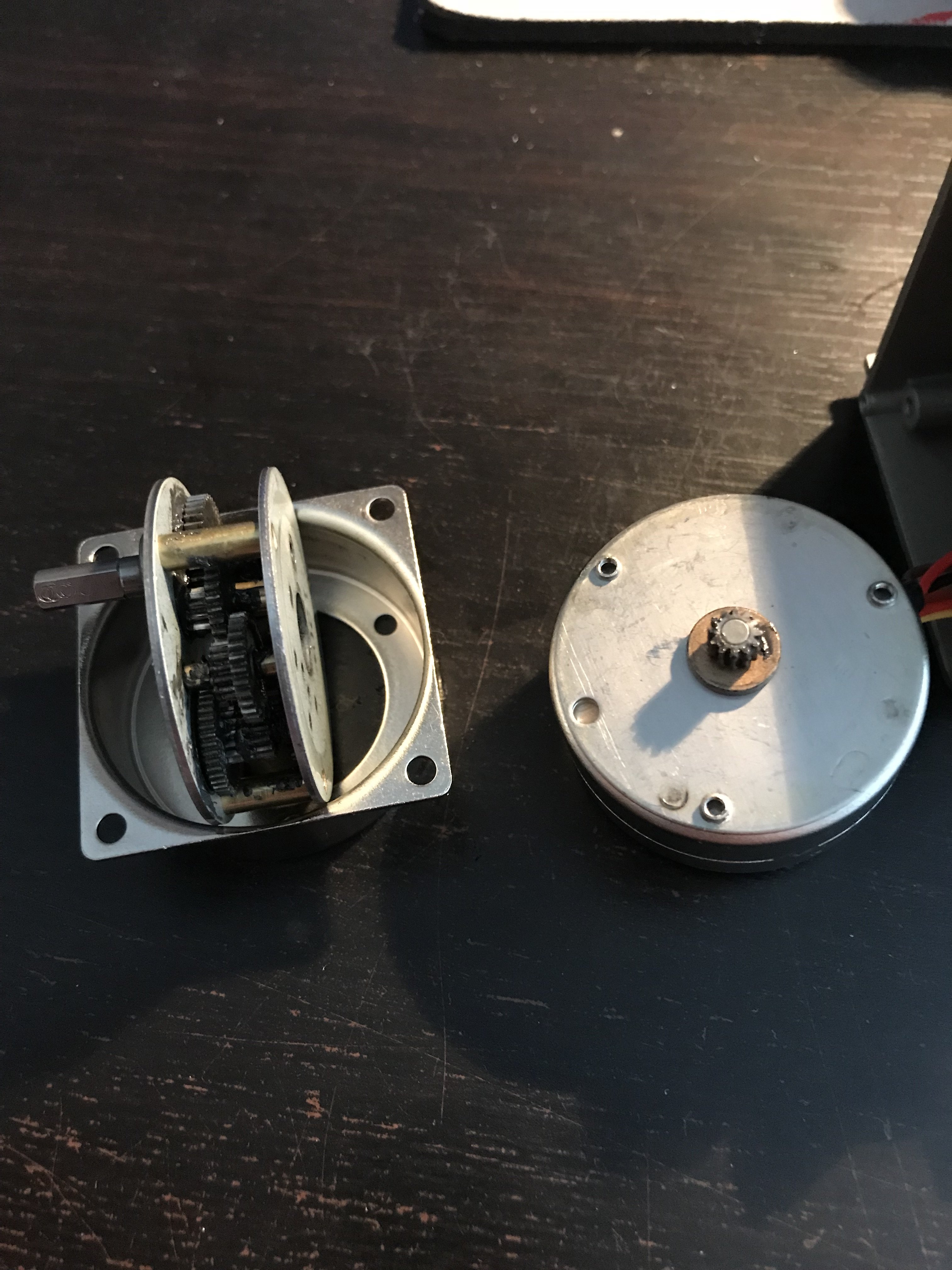

Voici les photos du démontage.
@Skywatcher707 Je n'ai trouvé que des puces pour l'upgrade du 2000 en Italie ( http://www.astrosell.it/annuncio.php?Id=84508)  et Allemagne ( https://astrogarten-shop.de/en/accessories/mounts-tripods/optional-parts-accessories/vixen-eprom-2-10-skysensor-2000.html).
@gehelem J'ai regardé, je réfléchi à monter une AstroEq mais ça fait un moment que j'ai pas bricoler ( va falloir retrouver et dépoussiérer le fer à souder), j'ai vu ton post dessus. Je vais partir à la recherche des docs des moteurs.
