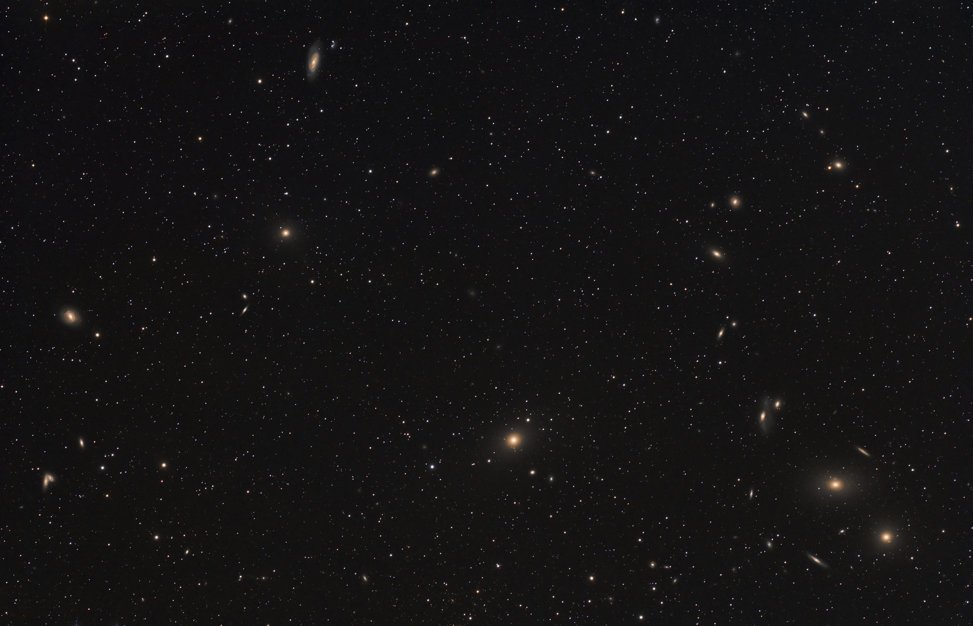

voici une image réalisée mercredi 14/03 depuis la Drôme.
Lunette FSQ106 au foyer sur EM200 Temma2 pilotée en Bluetooth par SkySafari 5 pro.
Sony A7S à 3200 ISO, 110 poses de 30 secondes retenues, soient 55 minutes.
Autoguidage + Dithering par Lacerta M-Gen II.
Traitement Siril + finition CS5.

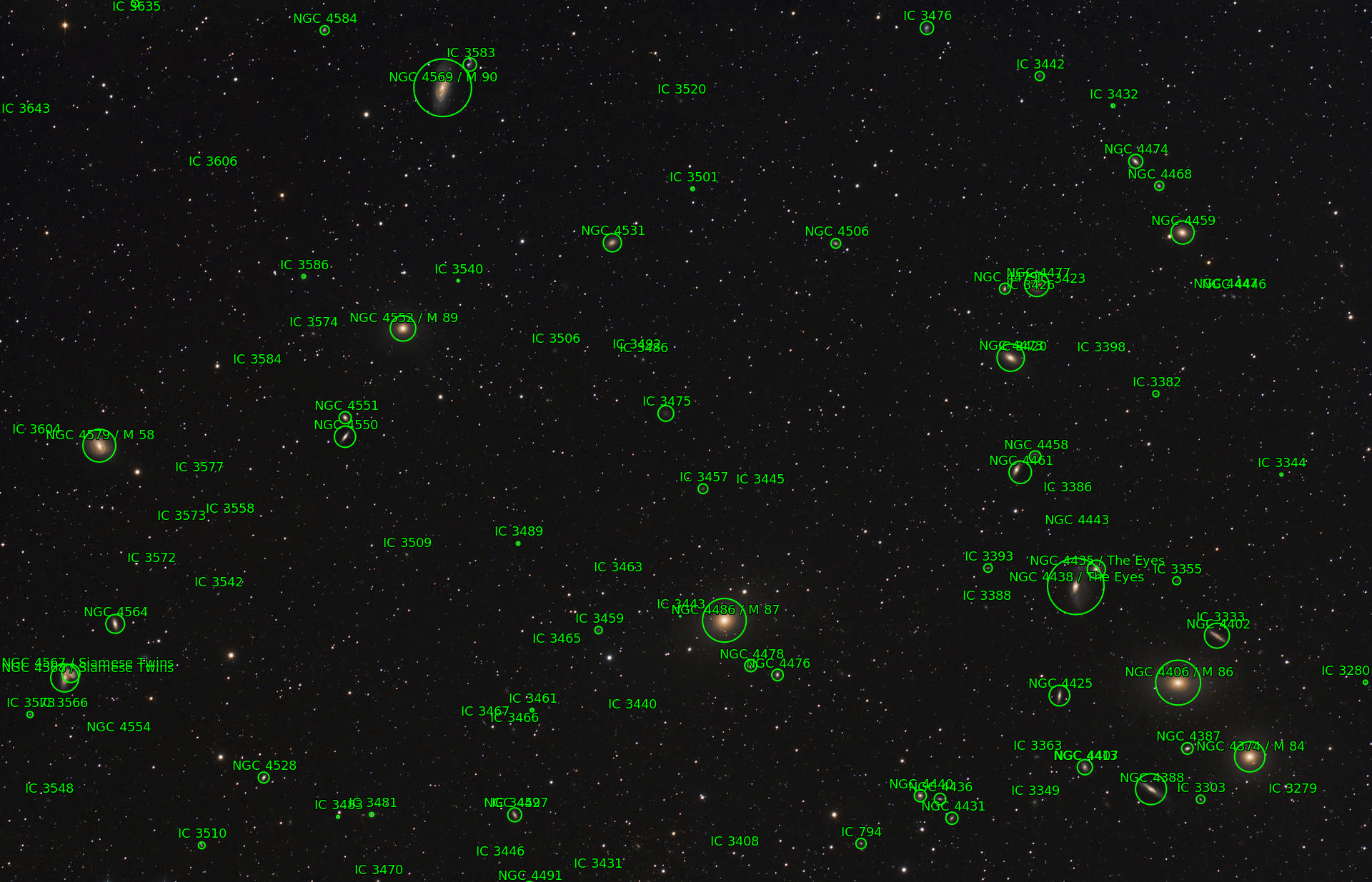

Une image annotée par Astrometry.net , ça grouille de galaxies de partout !!
On y voit la Chaîne de Markarian à droite de l'image, avec M84, M86, NGC4438, 4458, 4459, etc..
Mais aussi des galaxies très esthétiques comme M90 ou M58, sans compter les siamoises en bas à gauche et l'énorme M87 :
2471064&key=df6d0fcb48be7f164a9f45d111bae81fd8c173bf019c37486cba93bc63210413
Et l'image (cliquez dans l'image pour visualiser la full) :

magnifique ce champs. J'aime ce fond de ciel qui met en valeur toutes les galaxies, même les plus faibles. Après c'est une question de goût?

Décidément, ce champ est vraiment chouette :)
J'accroche un peu moins avec le coeur des galaxies, il y a un je-ne-sais-quoi qui me gêne, comme si il y avait un palier de luminosité sans transition douce...
Mais sinon, top !

Par contre sur la full, je remarque que tes étoiles sont très légèrement étirées...
Une idée d'où cela vient?
Je suis complètement d'accord avec toi, je l'ai vu aussi, mais je n'ai pas réussi à faire mieux. J'essaierai de la reprendre cette semaine à tête reposée et surtout avec mon écran calibré que je n'avais pas dans la Drôme.
Une turbulence de folie cette nuit-là peut-être. Je m'y suis pris très tard pour faire cette image et c'était déjà très bas.
Peut-être que le Lacerta a eu du mal avec la turbu, et peut-être aussi que j'ai pris une étoile un peu trop grosse.
Si tu as le choix lors de la recherche d'étoiles, il vaut mieux toujours prendre la plus faible, le guidage s'en sort mieux.

Le 17/03/2018 à 13:43, bradisback a dit :
Ah ben je viens de trouver le soucis : j'ai pas mal de poses complètement bougées dans la séquence (sur cette séance j'ai eu pas mal de monde qui a marché voire sauté à côté de la monture...), et comme j'ai intégré toutes les images dans la séquence d'empilement, ça a provoqué cette bouillasse !!
J'ai refait le traitement en virant les images bougées mais il ne me restait plus que 77 images sur les 110 de départ... Bon finalement j'ai laissé comme ça, parce qu'avec 77 images empilées, j'ai pas mal de bruit et je n'arrive plus à obtenir de belles couleurs dans les bras de M90.

Ok, au moins tu as mis le doigt sur ce qui a étiré tes étoiles, alors que tu as toujours des étoiles bien rondes.
Une autre solution est de simplement redimensionner la full, et comme ça on ne voit plus rien... :D:D

Ton champ est superbe !
Les galaxies ont tendance à tirer un poil trop sur le jaune. Je trouve que l'outil d'équilibrage colorimétrique de Siril est facilement pris en défaut sur les galaxies, je ne sais pas l'expliquer mais je dois souvent m'y reprendre à plusieurs fois pour avoir des couleurs qui me plaisent.

effectivement, histoire de taquiner, étoiles allongées mais t'as donné l'explication, et ensemble un peu jaune: on dirait l'impression visuelle avec un nagler :be:
Mention spéciale sur les "twins" 4567 et 68 :wub:
Normalement c'est bien plus simple avec les galaxies car elles ne privilégient aucune couleur.
Il faut prendre ta référence des blancs dans un bras de la galaxie.

Je sais bien. Malgré tout sur ces groupes galactiques les bras sont relativement petits et on a vite fait de prendre un noyau avec
il y a 10 minutes, mbnb24 a dit :
C'est vrai que quand c'est petit comme ça c'est pas évident.
