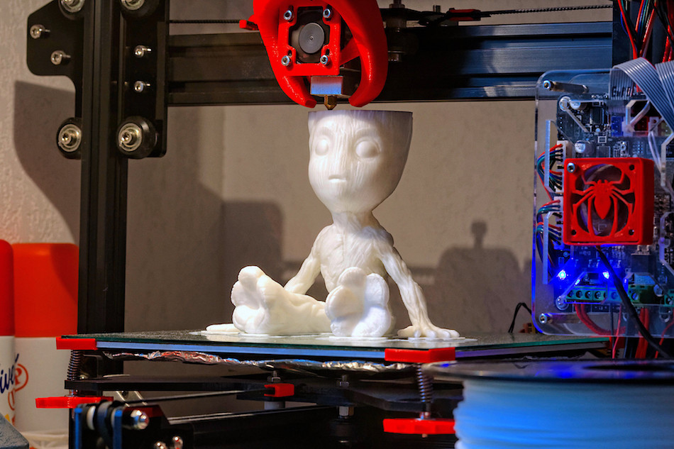

Pas très actif du côté de mes projets astro ces derniers temps, voici une petite digression montrant ce qu'on peut obtenir avec une imprimante 3D chinoise à moins de 200€ en Kit. On avait déjà parlé de la TEVO Tarantula dans ce sujet...
Je vous propose un reportage photo montrant la qualité d'impression obtenue après 6 mois de dressage de la bête (à moins que ce soit le dresseur... ) sur un Baby Groot (astro oblige! :D )

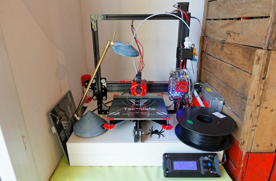

L'imprimante (version de base sans option) en elle même a subit assez peu de modifications structurelles:
- ajout d'un ventilateur avec impression d'un fang pour le refroidissement du filament en sortie de tête.
- impression de 4 molettes pour régler plus facilement la hauteur du plateau.
- installation d'une plaque de verre de chez brico machin.
- impression de 4 équerres pour caler le verre sur le plateau.
- impression de tendeurs de courroies en X et Y.
- impression d'un boitier pour protéger l'écran de commande
- ventilateur de la carte électronique remplacé par un noctua avec impression d'un petit cache sympa car le ventilo original était un peu trop bruitant à mon goût.
- impression d'un silencieux installé sur le ventilo de l'alimentation (elle aussi un peu bruyant).
Ce sont toutes les pièces en impression rouge visibles sur la photo (sauf le boitier de l'écran de commande que j'avais imprimé en noir)...
Note: on aperçoit à gauche un plateau chauffant de rechange tout neuf. En effet, la sonde de mon plateau d'origine ne fonctionnait pas lors du montage. Contacté par mail, TEVO m'a fait parvenir gratuitement un plateau neuf. Pendant ce temps, j'ai ai profité pour remplacer la sonde défectueuse.:)

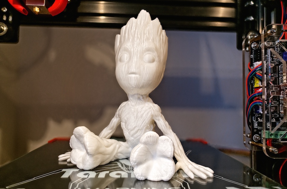

Passons maintenant à bébé Groot...

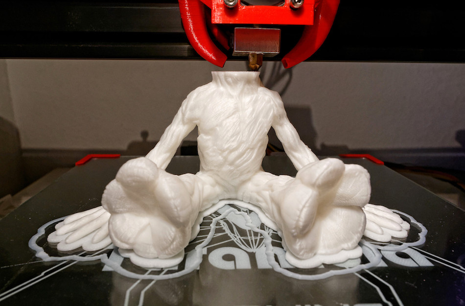

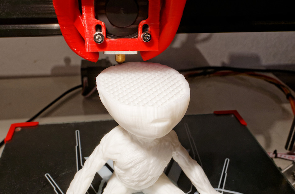

Informations techniques sur l'impression:
Temps d'impression: 27h50m
Slicer: Simplify 3D
Resolution: 0.1mm
Remplissage: 15%
Vitesse par défaut: 60mm/s
Filament: Pla Geeetech® 3D White
Température plateau/tête d'impression: 50°c/195°c
Taille du modèle: 15,5cm x 15cm x 8cm

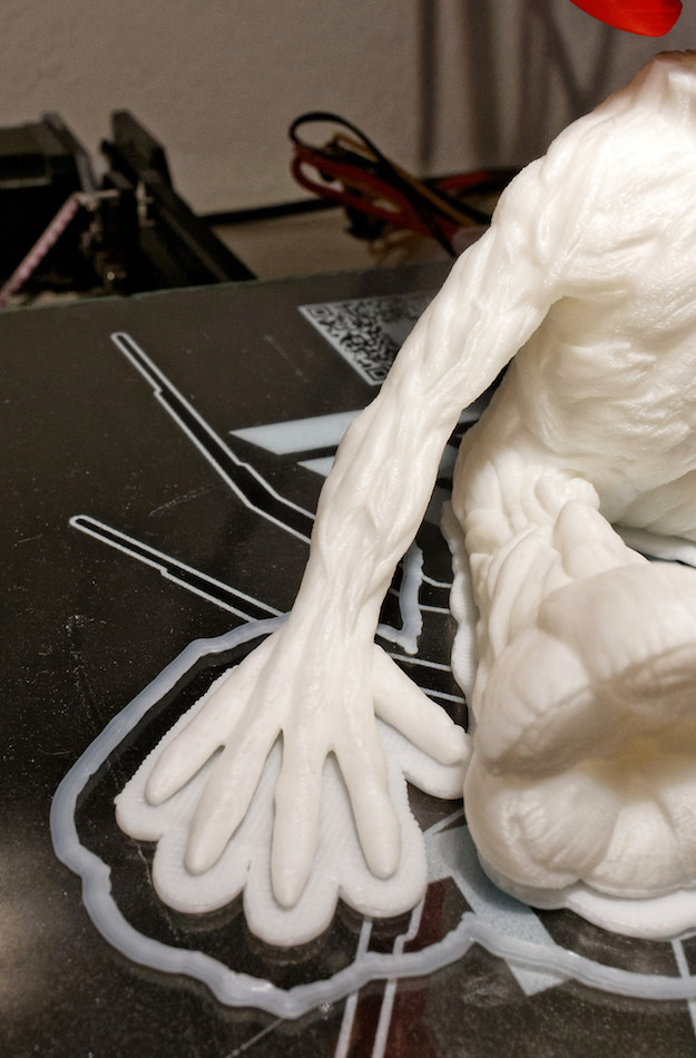

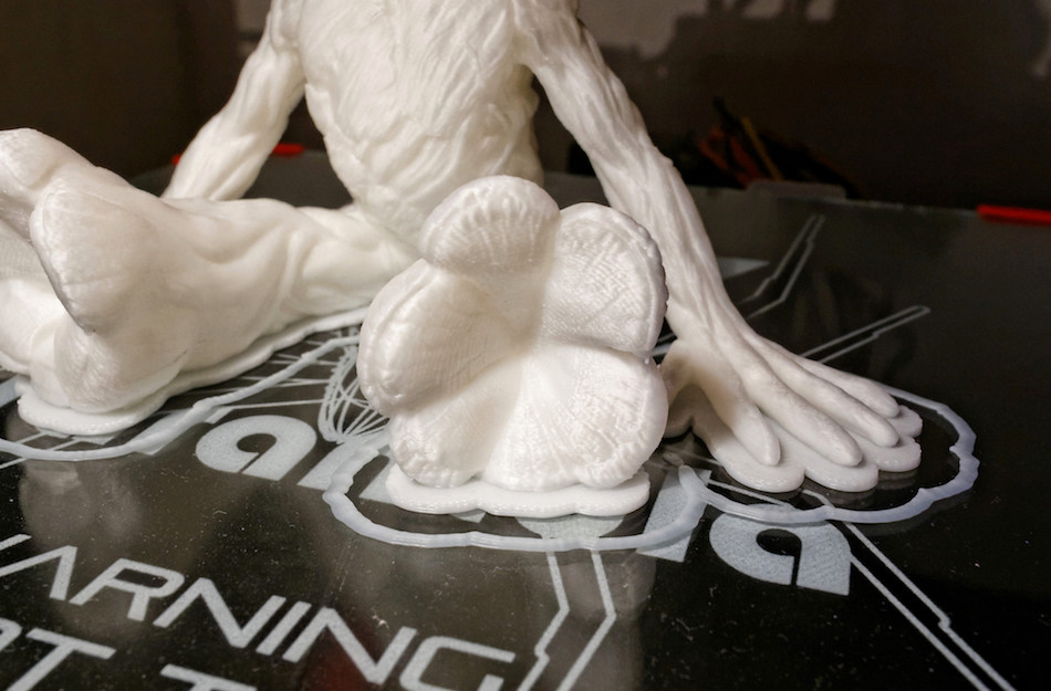

Je pense que les photos parlent d'elles même. J'avoue honnêtement que je ne me serais jamais attendu à un tel rapport qualité/prix.

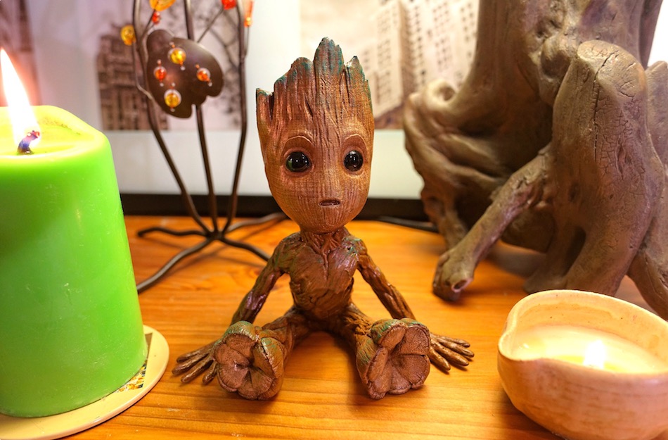

Et pour le fun, la peinture du bébé... :)
De quoi concevoir de belles pièces pour des projets astro (ou pas). :D
