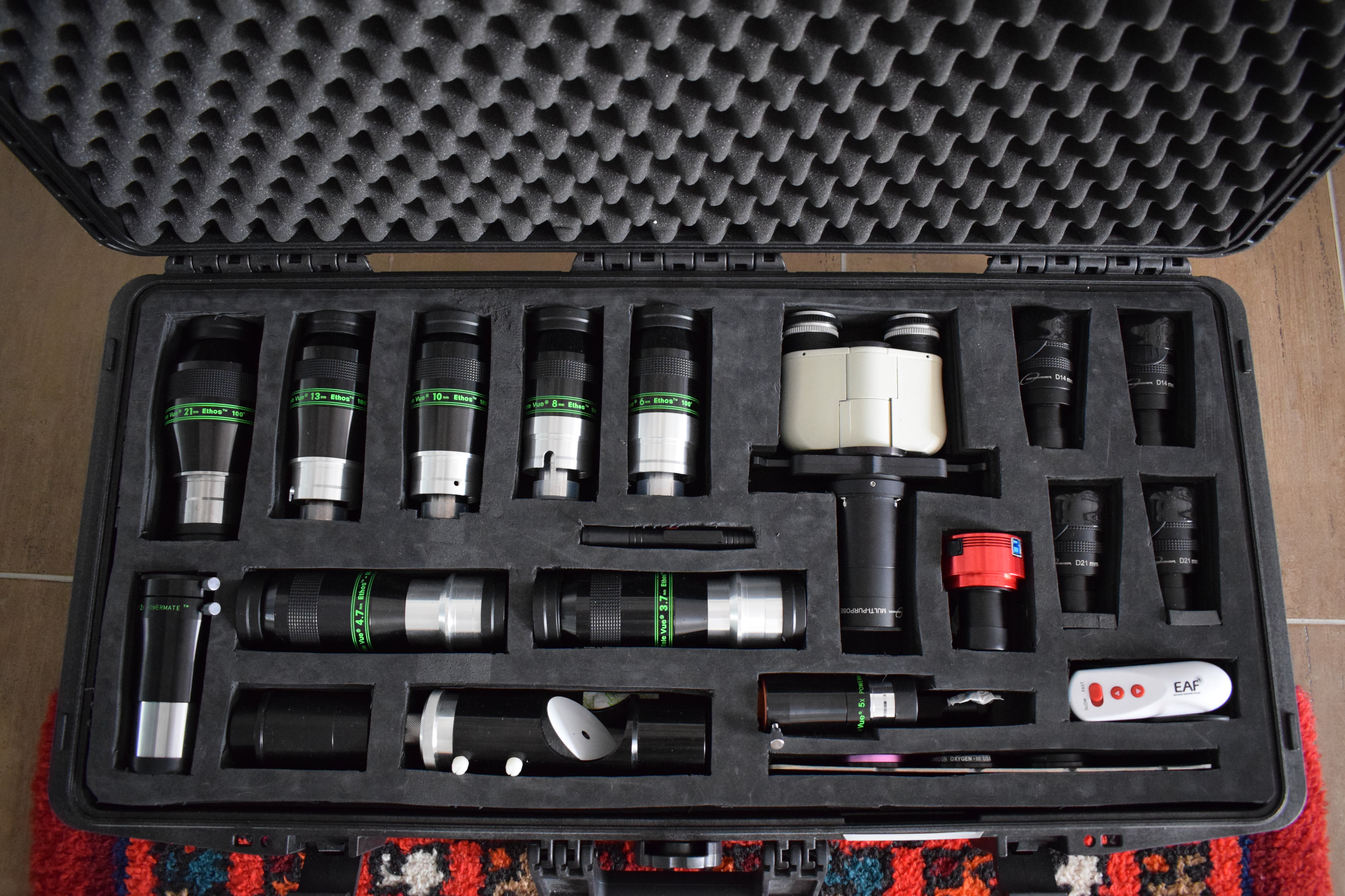

Outre le télescope, tu es superbement outillé avec des accessoires haut de gamme, ( Feather touch motorisé, oculaires, passe-filtre, push to,.........). Manifestement tu maitrises bien ton sujet. Malgré  son aspect épuré voire quelque peu "frêle" de prime abord, le télescope semble avoir quelques atouts très intéressants notamment en termes de qualité des mouvements.......

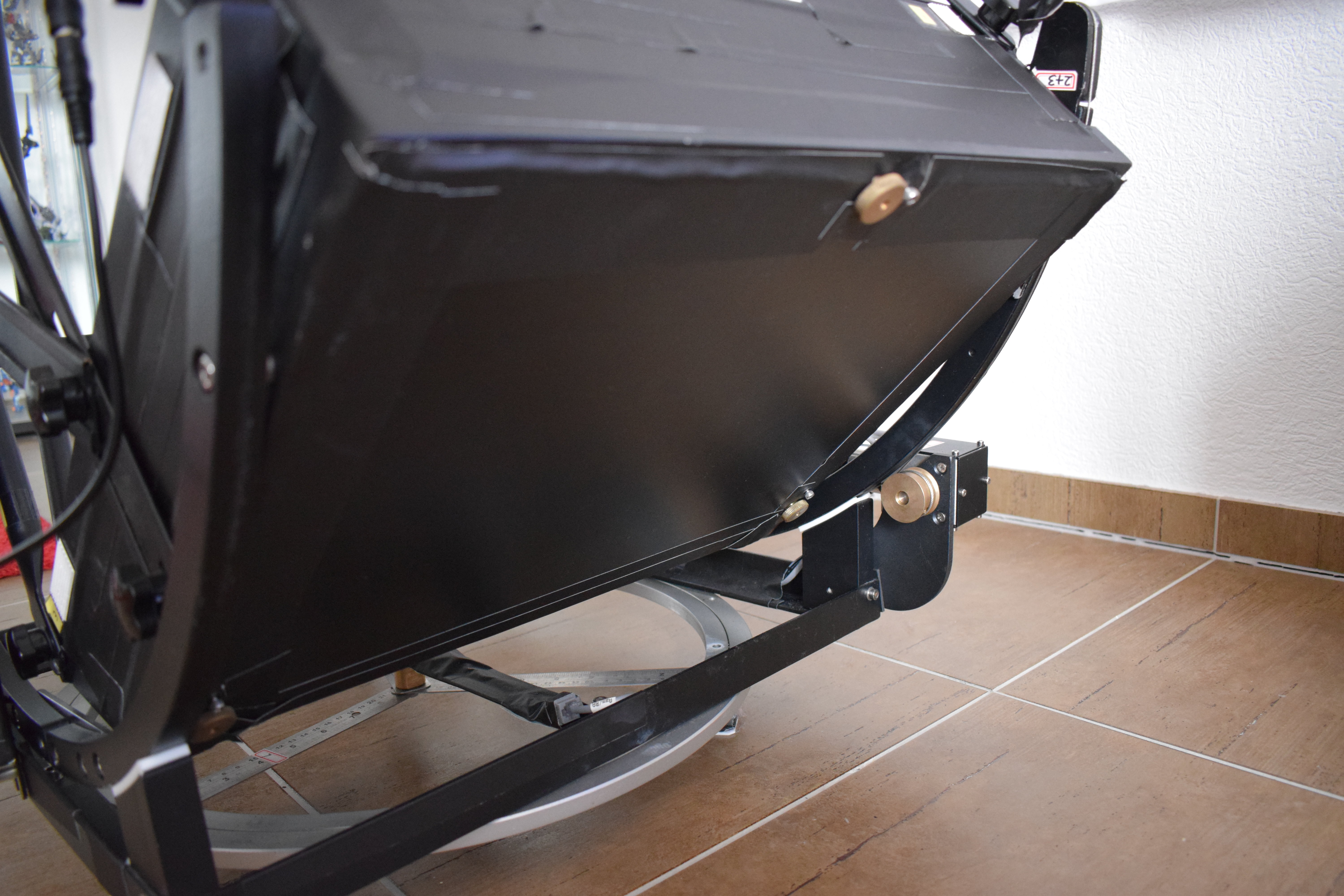

Je suis étonné que tu aies pu installer ton dob sur la table équatoriale Sumerian Optics. Je viens de recevoir cette dernière pour mon deuxième scope  (un petit 200/1000) pour les sorties courtes en semaine, et j'ai eu un doute en ce qui me concerne quant à savoir si j'allais pouvoir y poser convenablement la base de mon petit 200 tant La surface de pose m'a paru bien juste au départ......

Effectivement la table équatoriale Sumerian Optics m'a donnée la même impression lorsque je l'ai reçue.
Mais je l'ai utilisée avec bonheur sous mon ES 300 et maintenant avec cet UL 14.
Quand on regarde la photo, je suis d'accord, on dirait que tout va se casser la figure. Mais en fait non :p
Je n'irais pas jusqu'à mettre un coup de pied dans le télescope pour voir s'il tient dessus, mais en utilisation normale et un minimum attentive, je n'ai pas de problème avec cette configuration.

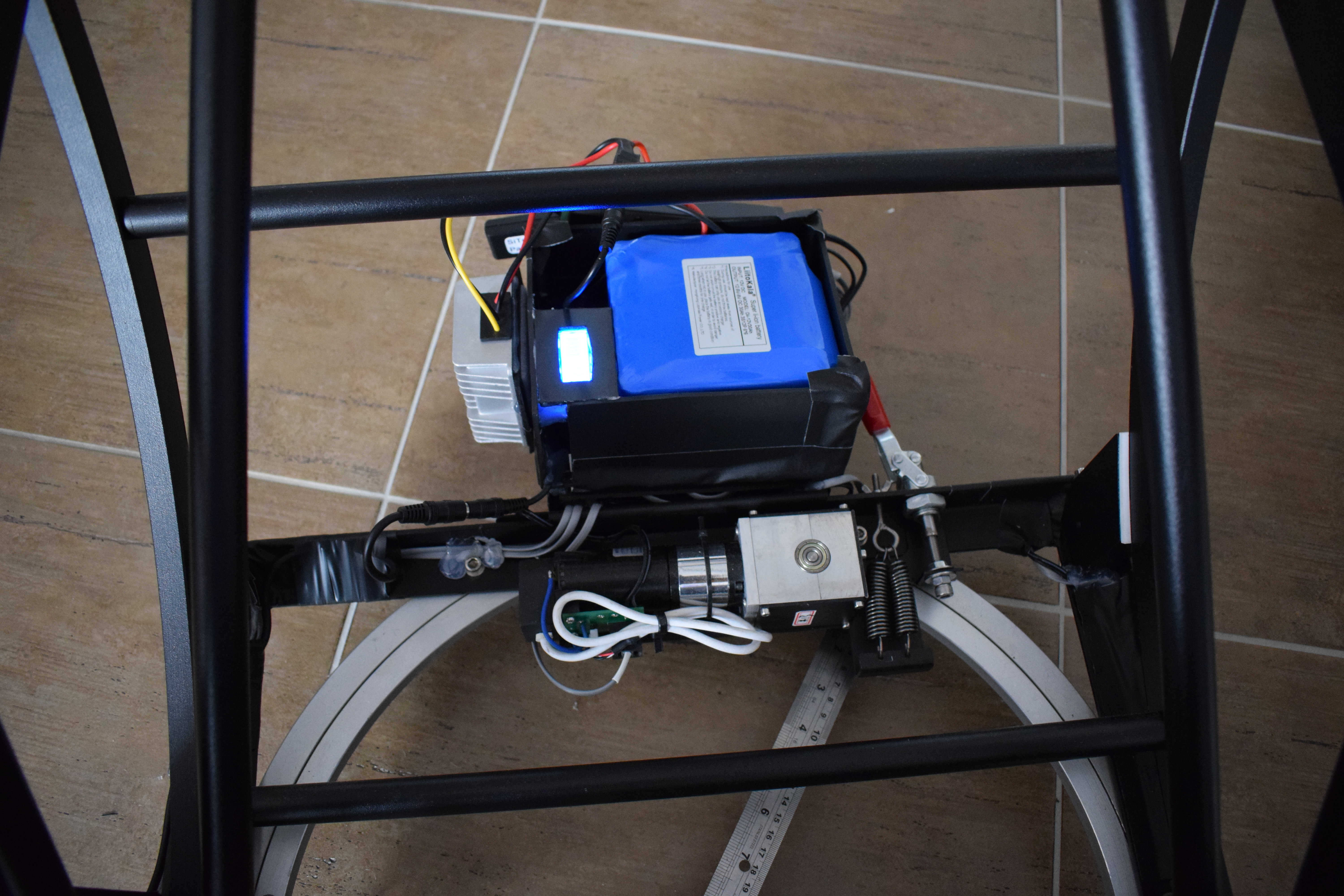

" Un réglage de la vitesse avec une commande manuelle "
C'est un des trucs que j'aimerais bien ajouter, à voir ce que je peux faire depuis mon smartphone.
Pour l'instant j'ai mis des marques sur le pot pour les différentes vitesses de suivi.

Ta valise d'oculaire m'a fait mal au yeux, j'ai fais un "ouch" en la voyant :p

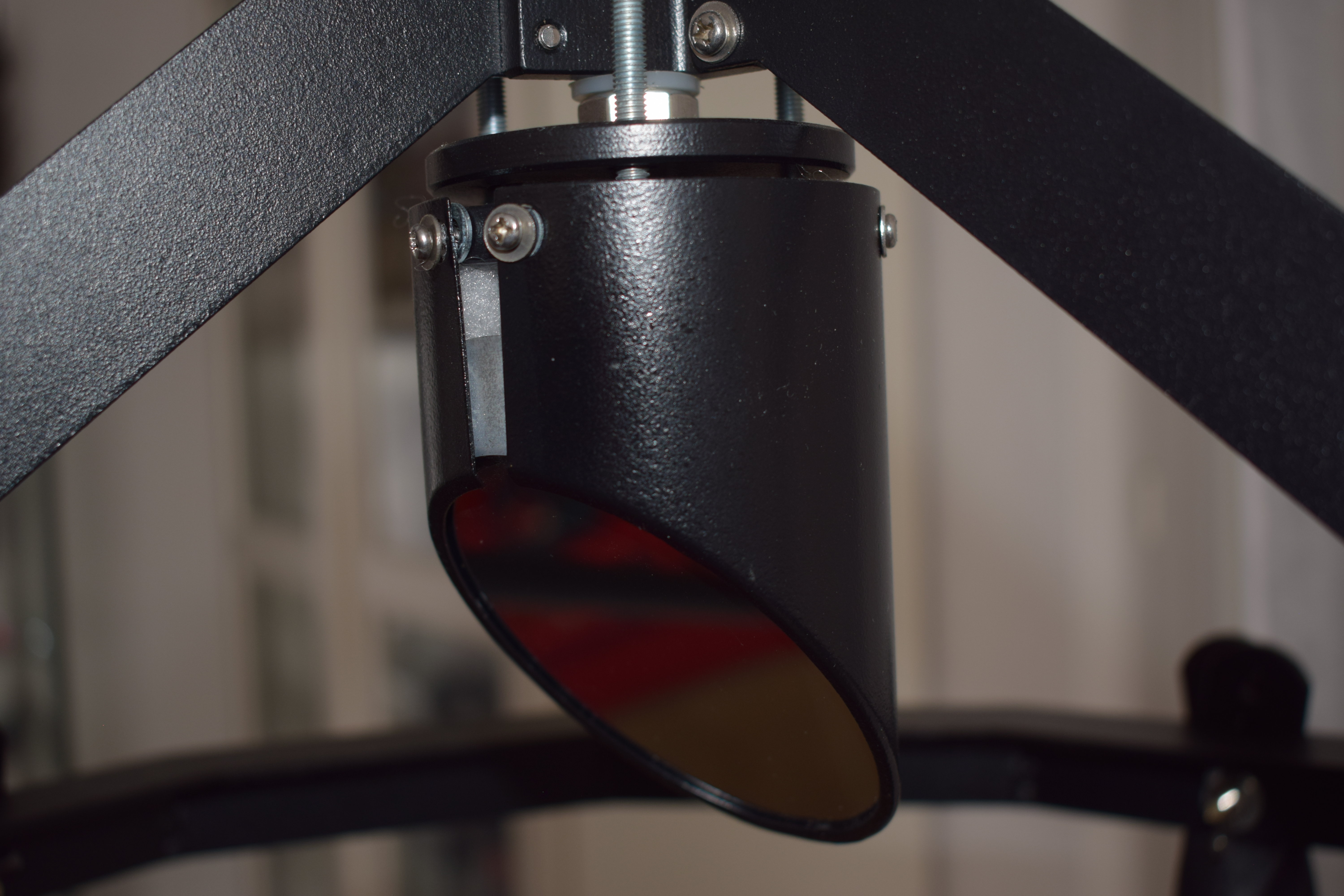

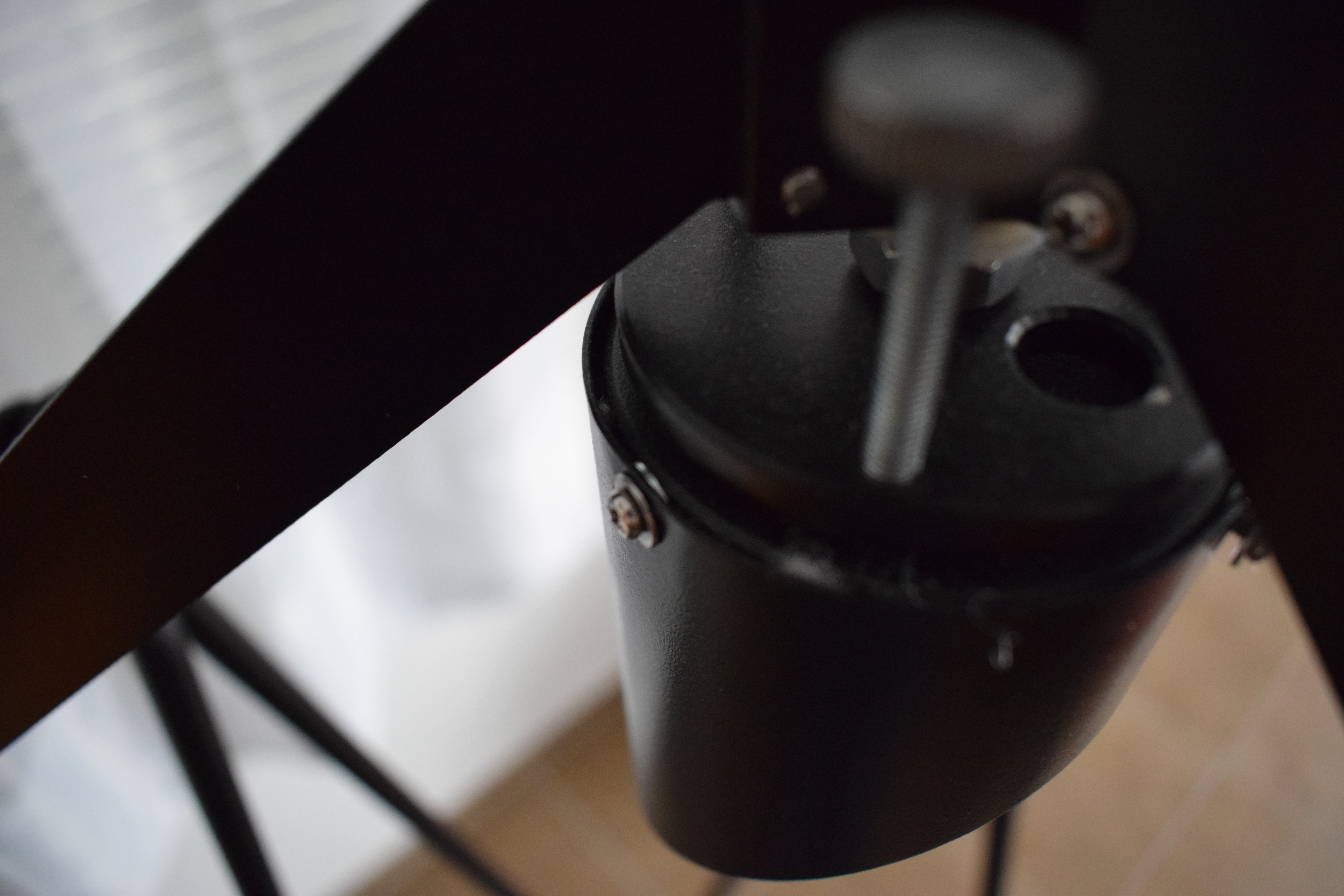

Pas de soucis pour la map, j'ai édité mon 1er post car j'avais oublié de mentionner l'info:
"On remarque aussi que les tubes sont percés à différentes hauteurs côté cage secondaire. Cela permet de varier la hauteur de la cage de + ou - 3cm pour faire sortir ou rentrer le point focal dans le P.O en fonction des besoins, c'est bien vu:"
J'ai donc choisi la position (2ème trou depuis le haut) qui me permet la map dans toutes les situations qui me sont nécessaires + Le paracorr faisant encore sortir le foyer un peu plus

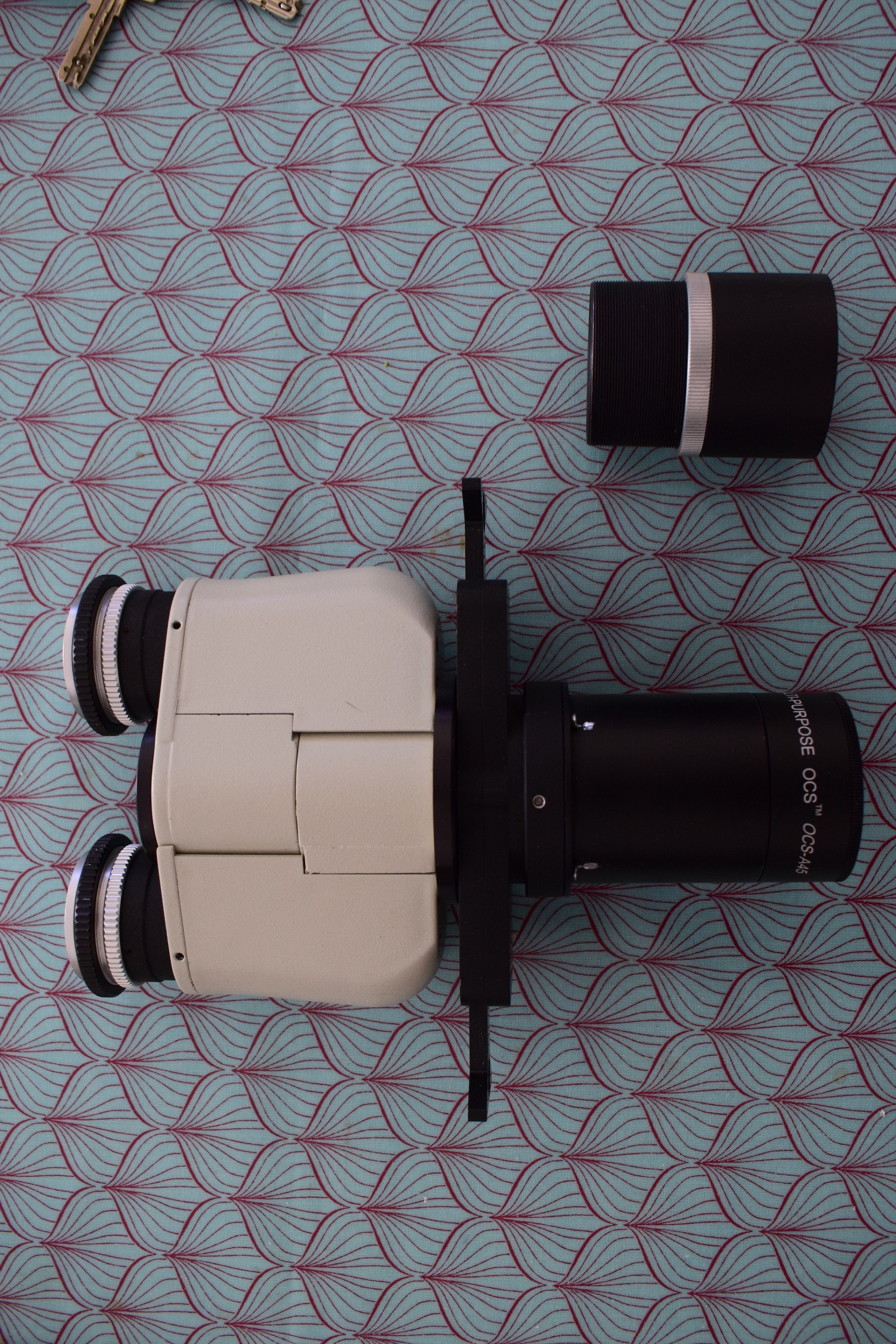

Le passe filtres n'empiète pas sur le primaire de l'UL14
La bino n'est pas en direct. Mais je peux néanmoins faire la map sans monter le tube allonge de cette dernière pour les 3 positions du powerXswitch.  A noter que ma bino, je l'ai eu d'occasion, C'est une Denk II modèle Newton, avec le powerXswitch permettant le plus fort grossissement  sans lentilles. Les 2 bras du switch sont les positions réduites. J'ai mis un moment à tomber sur le modèle m'intéressant en occas.
Cela rentre entièrement dans mon P.O sans dépasser du côté du secondaire. Elle est dédiée uniquement au planétaire, donc je n'éprouve pas le besoin de la monter en direct pour descendre en grossissement et donc gagner du champ. J'utilise encore le powerXswitch le temps de définir mes réels besoins en terme de grossissements (forts) et de voir si éventuellement l'achat d'un FFC est pertinent ou pas. (j'ai une bague d'adaptation Denk/T2).

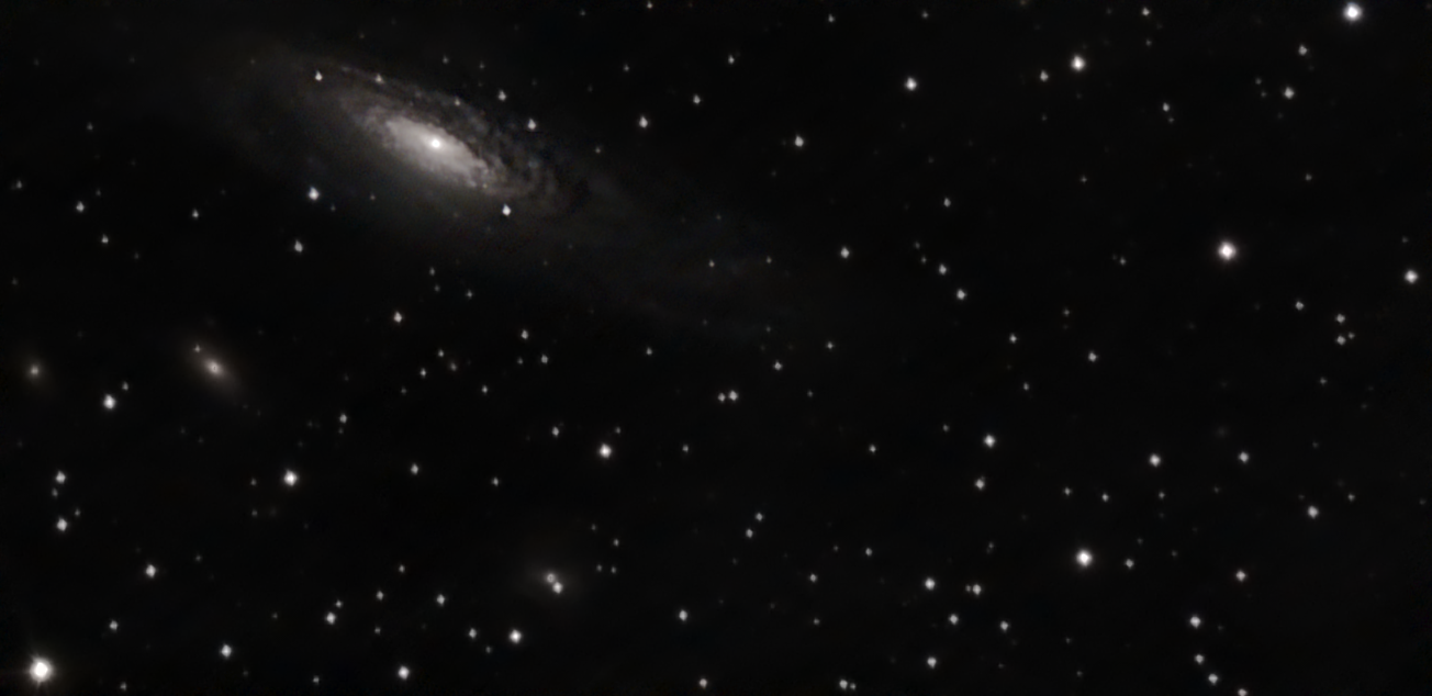

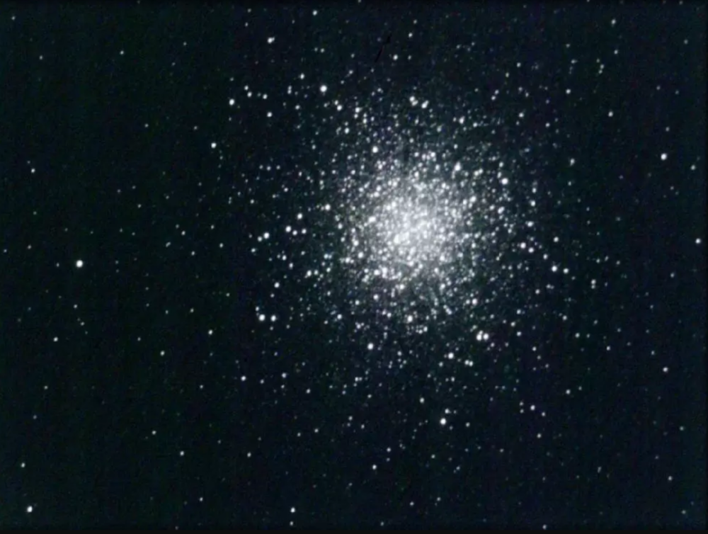

Je suis très satisfait de mon UL 14. Au point d'avoir décidé d'en faire mon télescope pour au moins les 10 prochaines années et donc de faire quelques ajouts de confort dessus vu qu'il en vaut la peine (Goto+ASIair+EAF+Zwo 385 MC).

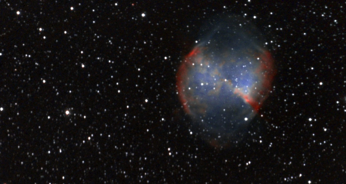

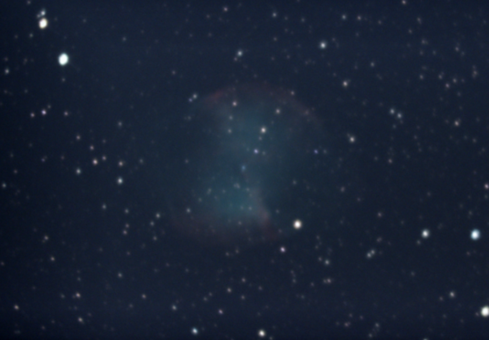

Je ne sais pas si cela est une quelconque indication de la qualité de mon miroir mais voici ce que j'arrive à sortir pour l'instant sur NGC 7331:
1350589696_capture4ngc733112septembre2019.thumb.png.861d18a6ff3fcf30ef9adce96ca79c12.png
Et sur M27:
En gardant en tête que je dois certainement pouvoir faire mieux (voir beaucoup mieux une fois que je maîtriserai mon matos et je débute en VA).
Je peux juste confirmer ce que j'avais dis sur mon premier post:
Le miroir de mon UL est meilleur que celui de feu mon  ES300 et j'en suis vraiment très satisfait.
Je ne sais pas vraiment si cela t'aidera...
Cordialement,
Fabien
Modifié par Apollyn
