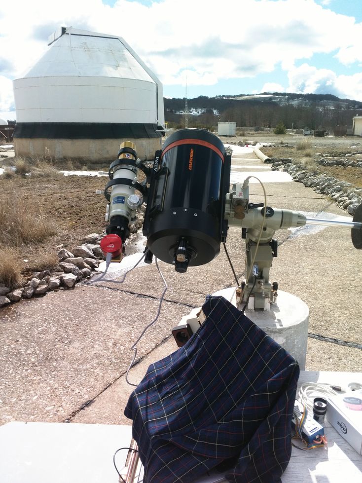

un peu de soleil de la semaine dernière depuis l'observatoire sirene sur le plateau d'Albion
j'ai tenté différents réglages entre les nuages pour améliorer mes images du soleil au foyer de la fs60 : j'ai remis le glasspath x1.25 et donc la bague de tilt aussi. Je pense que j'ai trouvé un réglage pas trop mauvais pour ôter les interférences que l'on voyait au centre. J'ai aussi un peu dévissé le second stack pour avoir plus lumineux au centre et sombre au bord (le contraire d'avant). C'est pas encore nickel, je pense qu'il me faudrait une bague permettant la rotation entre les deux stacks, ça serait mieux.
j'ai également joué avec les réglages de la caméra : un gamma faible et un gain faible donnent aussi des résultats meilleurs. (on voit moins la trame .... et plus du tout quand le flat "plastique" fonctionne! :) )
Sinon, toujours la fs60 avec le sm40 double stack, glasspath x1.25, BF10 et zwo178mm vers 13h20 HL

oui, ce 7 mars, c'est le seul jour où j'ai eu vraiment le temps de peaufiner le réglage de la bague de tilt (pour enlever les anneaux de newton) et la rotation du second stack (pour avoir lumineux au milieu et sombre sur les bords ... et non pas le contraire!) !
Les autres jours, les éclaircies n'étaient pas assez importantes pour que je repeaufine le réglage .... et depuis que je suis rentré, j'ai pas encore revu le soleil :(
