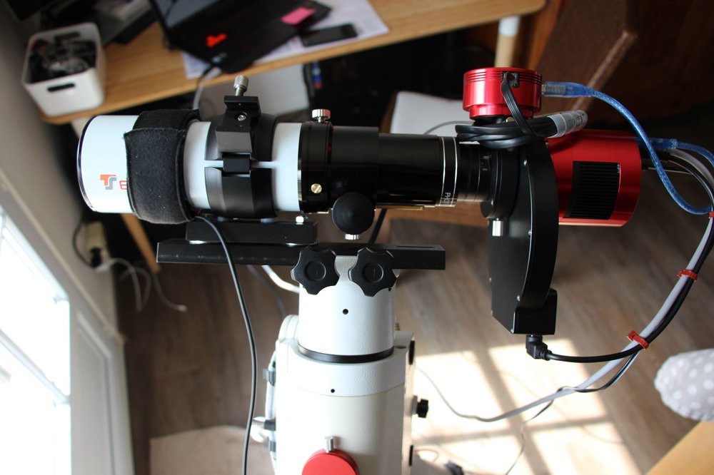

C'est exactement ce que je viens de faire comme montage :)
Une petite photo valant mieux qu'un grand discours, ça donne ça sur mon HEQ5
Pour l'instant c'est du montage test, je vais avancer la lunette dans le collier pour réduite le porte à faux, je ne savais pas ce que ça donnerait comme sortie de PO une fois la MAP correcte. Je vais aussi faire le montage avec mon APN, régler la MAP et vérifier que tout passe.
Une fois tout ça défini correctement, je pense que je vais remplacer la petite queue d'aronde et l'empilement de rondelles par une cale d'épaisseur équivalente fabriquée sur mesure. Le montage devra convenir à mon HEQ5 et à la Star Adventurer et alors ça sera Youpi !
Petit bémol côté mécanique que je viens de voir, le collier rotatif est serré par 3 vis, 2 à tête fendue et 1 moletée. Il faut qu'elles soient bien serrées sinon ça branlouille un peu. C'est quand même couillon de ne pas avoir mis directement 3 vis moletées pour ce serrage, ça t'oblige à avoir un tournevis avec toi. Conclusion, ajouter 2 vis moletées sur la liste des courses...
Jean-Marc

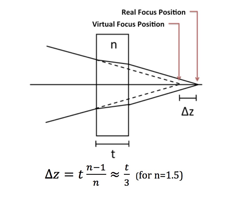

Le BF augmente sur une lunette de faible focale. Avec ma 70/420ED + réducteur/correcteur 0,8x j'avais dû ajouter deux bagues T2 (au total +15mm de BF) et ce n'était pas encore assez pour éviter les comètes dans les coins. Pas possible d'ajouter beaucoup plus avec mon Nikon, parce que j'approchais la butée du PO (totalement rentré).
En fait, c'est bien indiqué sur le site de Pierrot Astro:
  Citation
  • Vous avez besoin d'une rallonge T2 supplémentaire de 15 mm (ref. AC0057).
Voir davantage
Quant à la réponse 'faut tester', c'est un peu dem...toi !
Je suis peu ignare dans le domaine, mais pourrait-on mettre l'aplatisseur après ? mais comme dit OrionRider ca va faire long et gênant...
  Le 10/05/2018 à 17:32, TuxAstro a dit :
Voir davantage
Oui voilà, c'est comme ça que je l'ai perçu...
Ce que je trouve particulièrement nul, c'est d'avoir des infos fausses de la part du fournisseur (concepteur ?).
Traduit par PA pour ce matériel (lunette et réducteur) ça donne : Le tirage optimal (distance entre l'arrière du correcteur, hors filetage, et le capteur) dépend de la longueur focale de la lunette :
  • Focale inférieure ou égale à 350 mm… 70 mm
Le positionnement du capteur en arrière du correcteur doit être précis à +/- 1mm pour les grands capteurs, +/- 2mm pour les petits capteurs.
La lunette a 330 mm de focale, je suis au 1/10 de mm sur les 70 mm indiqués et c'est pas bon. Pas grave, je vais faire comme il m'a conseillé, me démerder faire des tests.

  Le 10/05/2018 à 21:46, OrionRider a dit :
On oublie que si le filtre fait 2mm d'épaisseur, ça réduit le BF d'à peu près 1mm.
Voir davantage
Ah le boulet... J'ai oublié l'influence de l'épaisseur des filtres !! Merci OrionRider
Par contre, j'avais lu ou compris que le BF est augmenté d'1/3 de l'épaisseur du filtre. C'est quoi au final, en plus ou en moins :)
Augmente de 1/3 de l'épaisseur du filtre (indice 1.5). Baader 0.6 Astronomik 0.3 Astrodon ? (pas assez cher mon fils j'en ai pas).
Je te confirme il faut tester et avec des rondelles mécaniques étalonnées en ep 0.25/ 0.5 /  1 mm  mais ensuite tu pousses un cri dans la nuit tellement tes étoiles sont piquées :)
http://www.ressorts-sodemann.fr/boutique-en-ligne/rondelles-d-appui-rondelle-d-ajustage/rondelle-d-ajustage
Donc il faut mettre la caméra plus loin sur ta chaine (mécaniquement).
