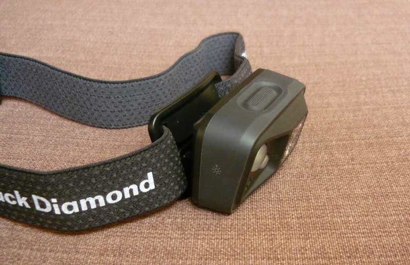

Cette lampe est pourvue de trois LED indépendantes:
- une LED de longue portée, dont l'intensité peut varier de 40 à 300 lumens. A la puissance maximale, l'intensité est vraiment considérable. Personnellement, je n'ai pas besoin d'autant de lumière, même pour bricoler en plein jour !
Elle est dotée d'un système de focalisation qui concentre la lumière en un faisceau assez étroit. Cette LED projette un disque jaune au centre, entouré d'un anneau blanc. Ce faisceau bicolore est un peu étrange. J'ignore quelle est l'intérêt de ce dispositif.
- une LED de proximité, dont l'intensité peut varier de 6 à 40 lumens. Cette LED est placée derrière une pastille en plastique qui diffuse la lumière de manière uniforme sur un angle très large, peut-être 120°. Je trouve cet éclairage très agréable.
- un LED rouge, dont l'intensité n'est pas précisée, mais qui est sensiblement plus faible que la LED de proximité. Comme elle, elle est dotée d'un diffuseur, qui étale la lumière de manière parfaite ! A la puissance minimale, l'éclairage est vraiment faible.
Toutes les fonctions sont accessibles avec un seul bouton, situé au-dessus de la lampe, assez gros en principe pour être activé avec des gants. Il y a aussi la fonction "PowerTap" sur le côté, sur laquelle je reviendrai.
La lampe est inclinable sur 5 positions, ce qui est suffisant compte tenu de la diffusion très large de  la lumière.
Elle est aussi annoncée étanche, mais cette étanchéité ne concerne que la partie électronique et les LED. Le boitier à piles n'est pas du tout étanche, et il est recommandé d'enlever les piles et de sécher l'intérieur si la lampe tombe à l'eau…
Elle est disponible en plusieurs coloris.
Le bandeau élastique est pourvu de part et d'autre d'inscriptions "black Diamond" réfléchissantes.
Globalement la construction me paraît très correcte, probablement plus durable que ma précédente lampe. Mais seul l'avenir le dira.

Sur le côté droit du boitier se trouve la fonction "PowerTap" : en appuyant à cet endroit, l'intensité passe directement à 100%, et en appuyant à nouveau, on retrouve l'intensité précédente. Cela peut être intéressant si on a besoin d'un surcroit ponctuel de lumière, notamment avec la LED rouge. Lorsque l'une des deux LED blanches est allumée, cette fonction allume ces deux LED simultanément à pleine puissance.
Le souci est que le PowerTap n'est pas un bouton, mais une surface tactile, à l'efficacité aléatoire. Il s'avère que ce n'est pas le contact avec le doigt qui déclenche la fonction, mais la fin du contact. Il faut donc appuyer correctement, puis relever le doigt d'un coup, ou le faire glisser rapidement vers l'avant.
Il reste que cette fonction est inutilisable avec des gants.
Au final, cela ressemble quand même un peu à un gadget, vu que le réglage d'intensité reste accessible et relativement rapide avec le bouton du haut. Ils auraient mieux fait d'installer un bouton ordinaire… :confused:
