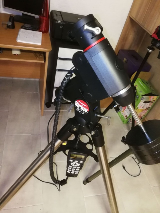

Ca y est, j'ai enfin fait l'acquisition d'une monture informatisé (voir présentation pour 1er matos acheté l'année dernière pour commencer à pas trop cher :
J'ai donc acheter une monture d'occasion Orion sirius EQ-G (équivalent HEQ5) qui était vendu avec un tube Orion newton 200/1000. Celle-ci a subit une petite révision mécanique (réglage backlash, regraissage).
Le but est de monter le tube Meade SCT 8 pouces de la précédente (et vieille) monture. Le newton est aussi intéressant car la avec un rapport F/D de 4.9 (puis j'aime bien les aigrettes sur les étoiles), mais il est encombrant et surtout 2 Kg plus lourd que le tube 2080 Meade.
J'ai acheter aussi un réducteur de focale 0.63 Meade série 4000 d'occasion encore.

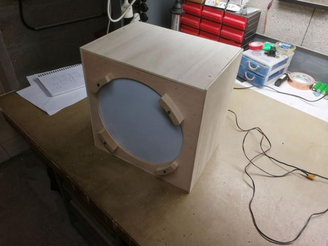

J'ai commencer à faire quelques photos sans autoguidage, ce qui m'a déjà permis de doubler le temps de pose par rapport à avant (110s avec red, soit 1260mm de focale et 90s au foyer avec 2000mm de focale). Malheureusement, la météo est tellement nul, que j'ai pour le moment eu 2 soirées pour essayer. En plus les photos ont pas mal de vignetage, donc j'ai aussi fait une boite à flat (que j'ai pas utilisé encore)

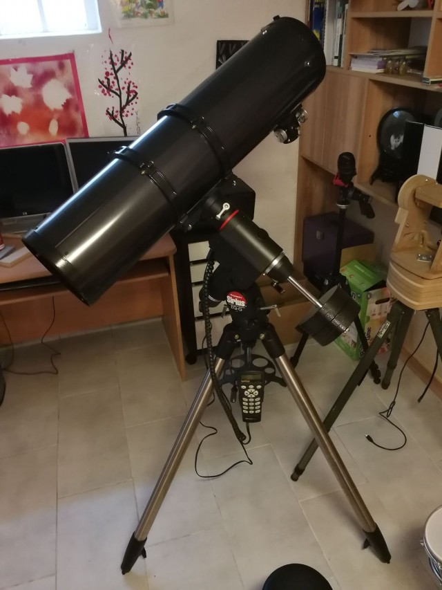

La monture et le tube newton

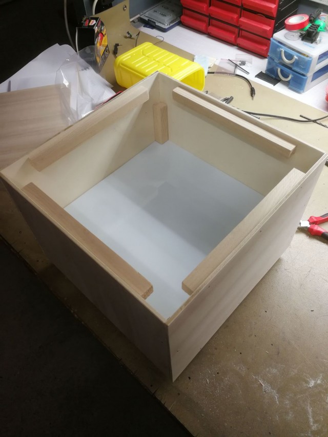

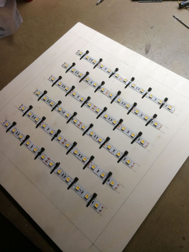

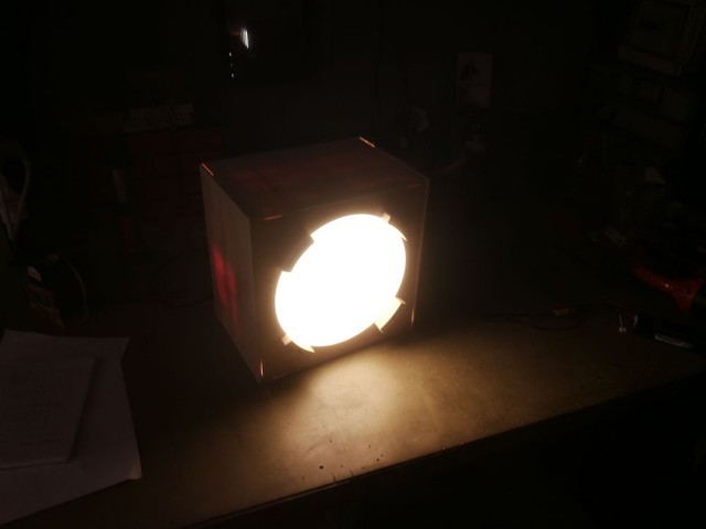

la boite a flat

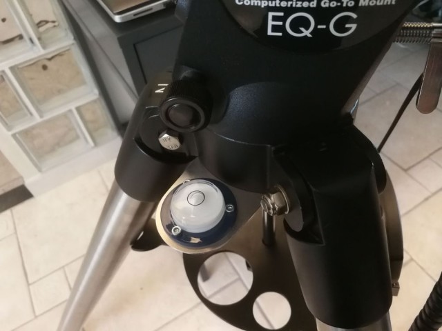

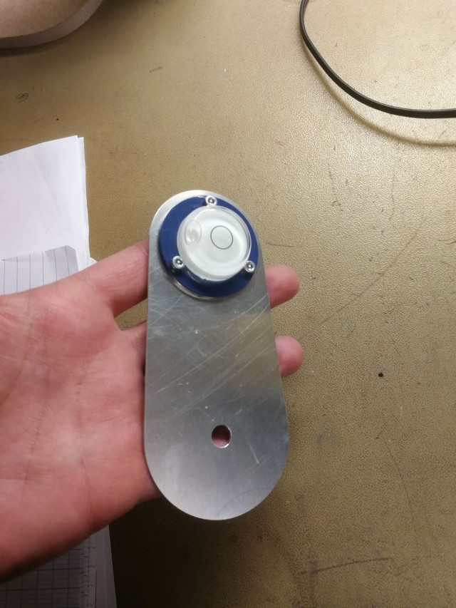

Usinage cnc maison d'une plaque pour niveau a bulle

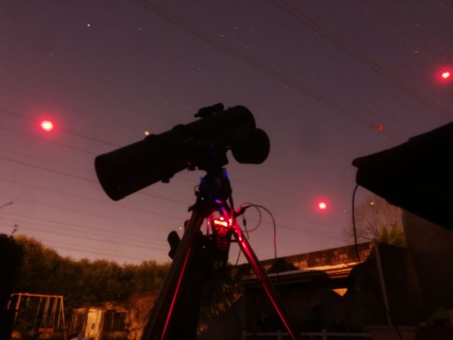

Une petite session avec le newton. Oui oui, en plus d’être en ville j'ai des saloperies de ligne HT sur la tête. Mais ça c'est pas grave, je supprime les photos (cela ne génère qu'une légère atténuation de l'image de toute façon)

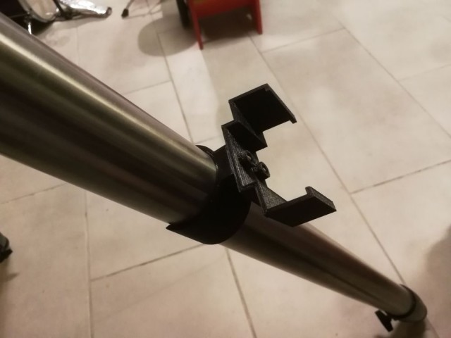

nouveau support pour la raquette (impression 3d pratique) qui est trop basse à mon gout avec le support d'origine

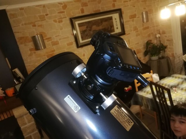

Apn au foyer du newton (interface meca acheter chez Pierro Astro)

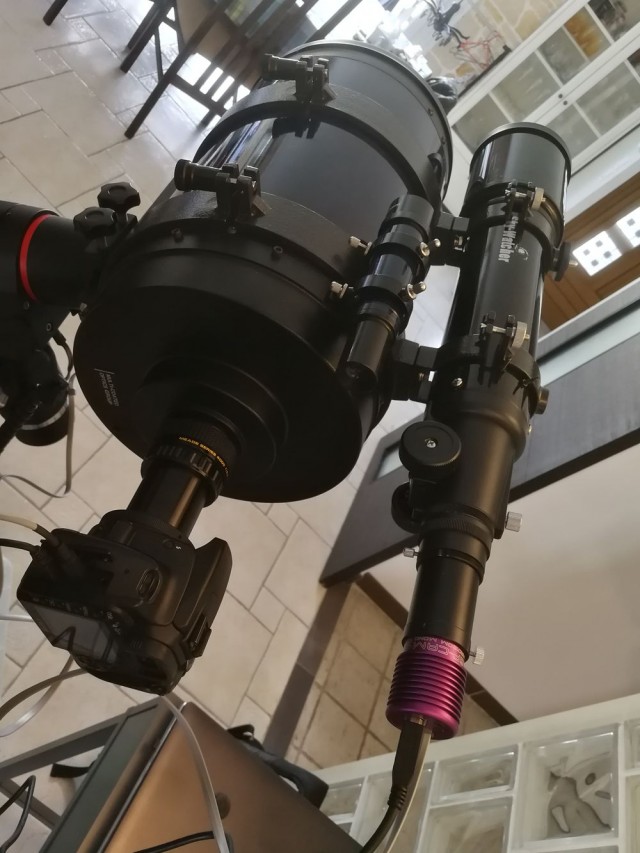

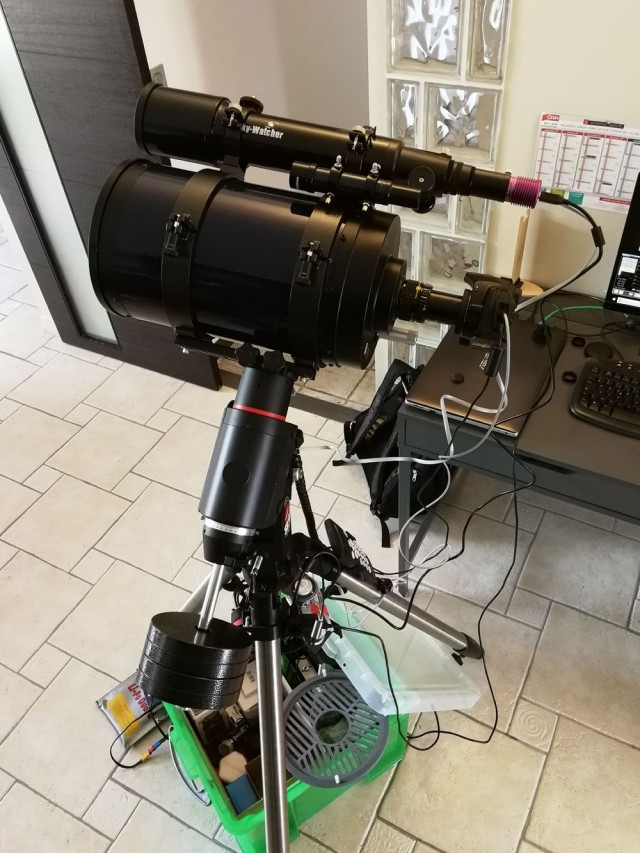

Le setup complet qui attend de sortir...

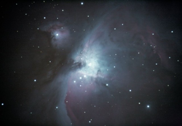

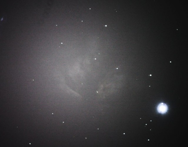

Quelques images sans autoguidage sans flat, et avec peu de dark. (oui oui peu mieux faire..)
M42

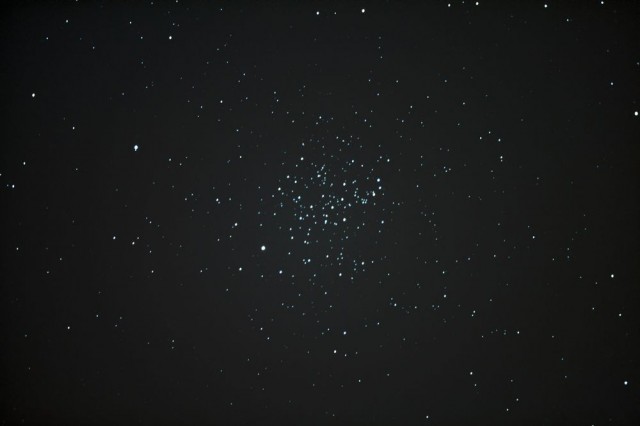

M67

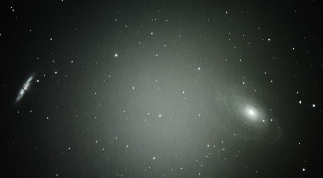

M81 et M82

Hello,
A priori bon choix !
Ton Meade fait à priori 7 kilos plus tes accessoires, camera, APN,...on va dire que max tu vas monter à 10 kilos et ta monture est donnée pour 14 !
Donc : çà va te changer la vie !

Alors voila le bilan de masse (en kg, masses mesurées avec balance +- 20gr). On sait jamais ça peut servir a d'autres
Monture et contres poids 26,5
Tube meade + anneaux + queue d'aronde 6,71
Tube Orion + anneaux + queue d'aronde 8,75
APN + tube 0,711
Reducteur de focale 0,126
lunette guide + anneaux + queue d'aronde 1,186
camera 0,07
resistance 0,095
avec :
Queue d'aronde 21cm 0,26
Anneaux 1,15
Ce qui donne :
Masse totale 35,398
charge avec tube meade 2080 8,898
charge avec tube orion     10,637
La charge max recommandée pour une HEQ5 est plutôt de 10Kg
Mais je tenterais quand même avec le tube orion car il a une focale de 1000mm, peut être que cela atténuera l'erreur du à la faible surcharge.
Il y a 3 heures, binouse a dit :
Elle est donnée pour une charge max de 14 kilos !
Pas de souci donc
