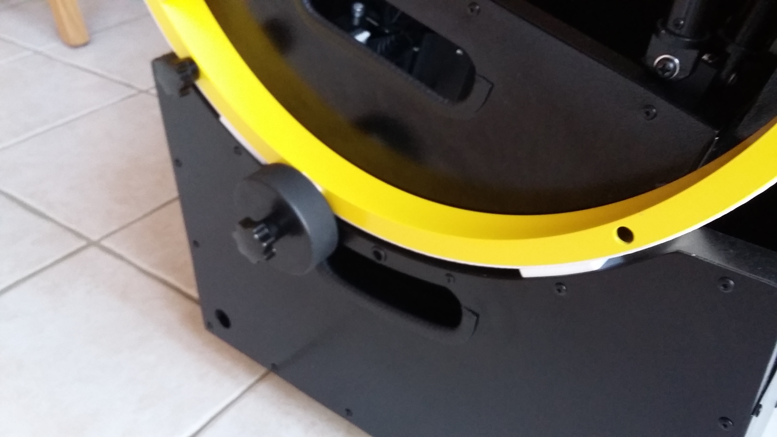

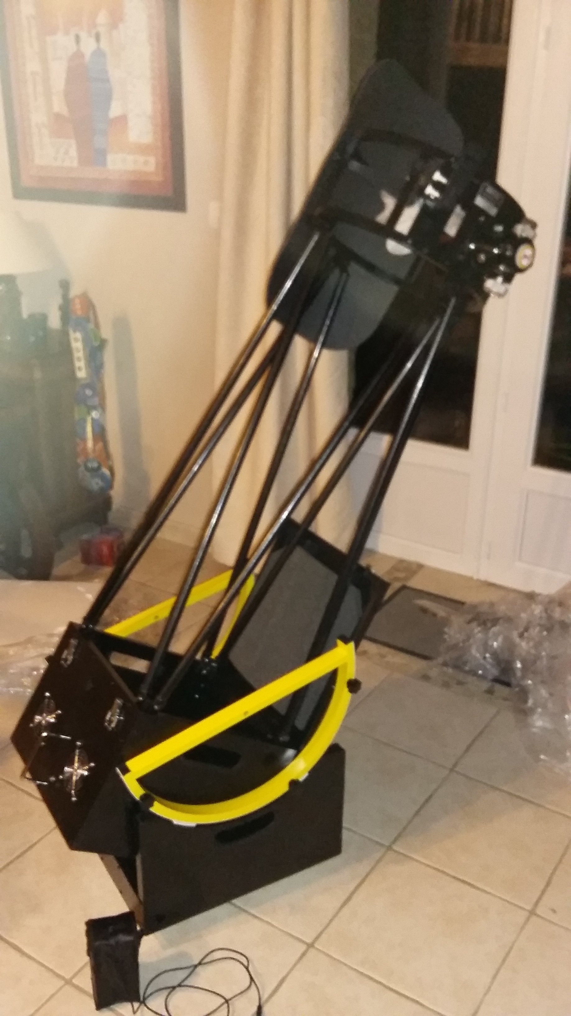

Il y a 2 sortes de roues en plastique avec un patin en téflon (?)... est-ce que je les ai bien montées ? (je ne les avais pas montées au début -cf photo d'ensemble- je les ai mises après...)

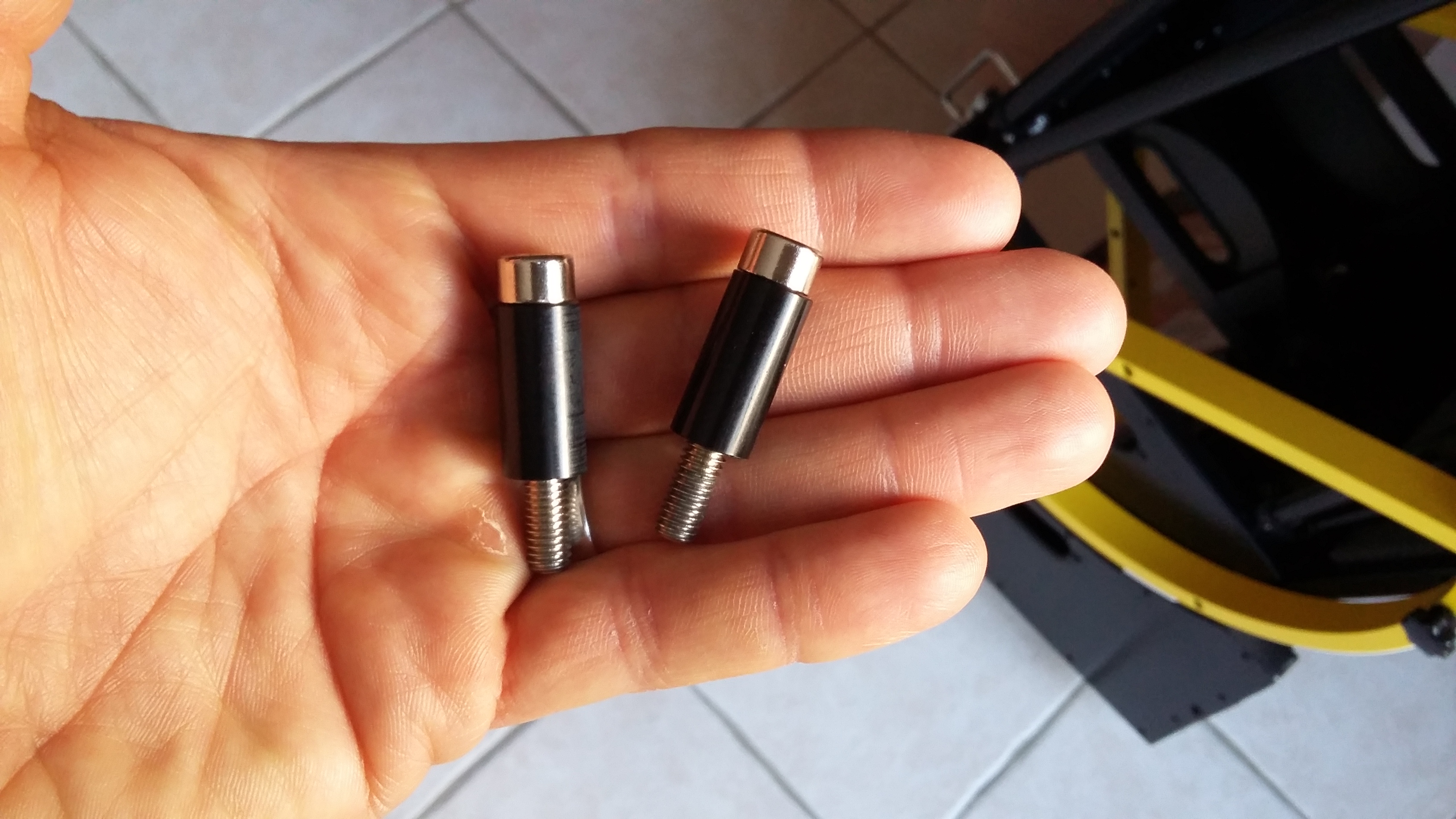

ensuite il me reste 2-3 bricoles qui n'apparaissent pas dans la notice... j'en fais quoi ???

Bonjour Vincent et bravo pour ton acquisition. C'est du bon matériel. J'ai testé le 400mm il y a un an environ et je l'avais trouvé très correct. Manifestement tu as un modèle de 2ème génération et le disque noir que l'on voit sur ta première photo est un frein que tu peux serrer plus ou moins j'imagine, en fonction du poids sur ton secondaire (oculaire, chercheur,........). Cela peut jouer sur l'équilibrage, la souplesse du mouvement d'altitude et éviter aussi peut-être un décalage latéral de la roue (partie jaune) lors  de son déplacement....

PS: quelqu'un sait à quoi servent les 2 vis avec le manchon noir ???

  1. les vis avec manchettes que tu as dans la main vont se loger dans le trous qui se trouvent entre les deux vis moletées des roues d'altitude c'est pour ne pas bloquer le mouvement en butant contre les freins
les freins se montent des deux cotés
sur la première photo on peut voir que tu as monté une vis moletée en lieu et place des vis avec manchette ce qui a interdit le montage du frein
