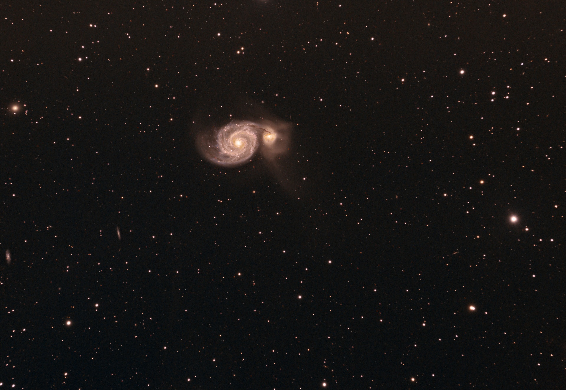

voici une image qui a été réalisée la semaine dernière depuis la Drôme par notre ami Hervé.
Cette image a servi pour sa formation à Siril et il s'en est très bien sorti je trouve. Peut-être juste les couleurs un peu roses dans les bandes d'absorption mais je pense que c'est dû à un manque de signal sur les poses brutes.
En effet j'ai fait le même constat que lui avec ma FSQ et son extender 1.6x : à F/8 les poses de 30s deviennent trop courtes. Il faudrait poser 1 minute minimum, puis comme je l'indique ailleurs mixer avec des poses de 30s pour contre-balancer le star-eater.
Je vous la soumets car je pense que Hervé n'aurait pas osé la poster.
Matériel : TOA150 au foyer sans correcteur de champ (on voit un peu de coma sur les bords) sur EM400.
Aucun guidage, aucun dithering.
217 poses de 30s au A7s à 3200 iso. Darks, Flats et Offsets.
Traitement Siril + finition CS5
Cliquez dans l'image pour visualiser la full :

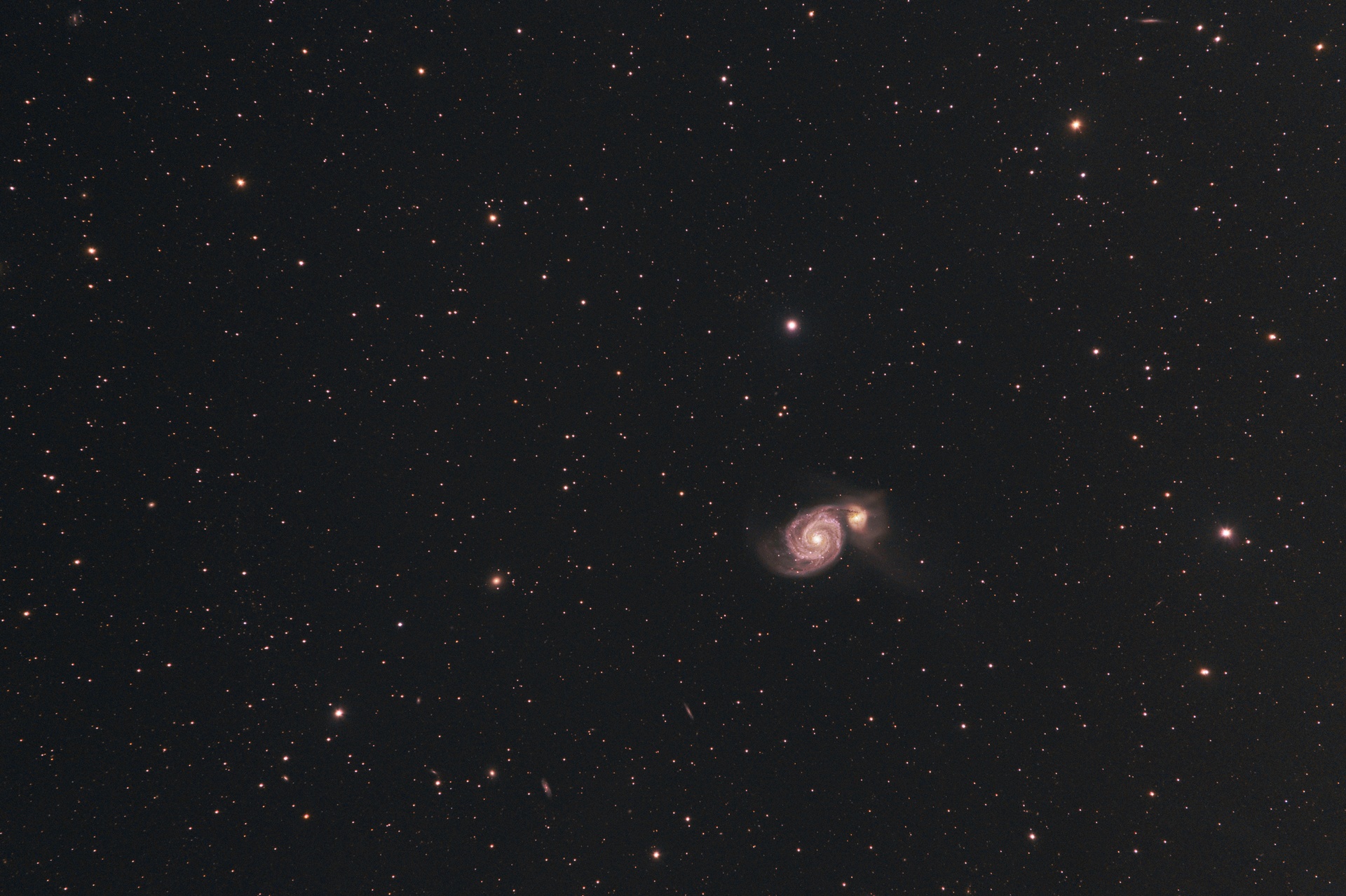

Pour comparaison, mon image réalisée la veille avec la FSQ106 + Extender 1.6x soit un F/D de 8.
149 poses de 30s à 3200 iso, et traitement identique à celle du dessus.

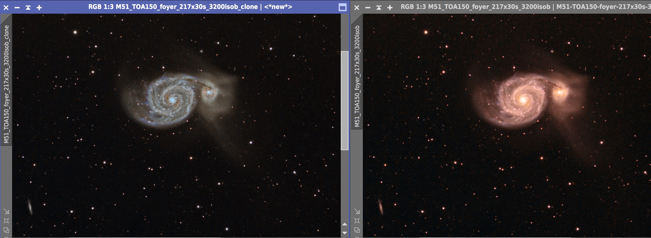

Belle image mais alors la couleur ce n'est pas ça :D
Après quelques petits process (Calibration du fond du ciel, calibration des couleurs....) et augmentation de contraste à la va vite .....
(APRES : à Gauche // AVANT : à droite)
5aafafe40e5e8_Capturedecran2018-03-19a13_38_46.thumb.jpg.2b07bff1da21c898eb497bf18e3b262a.jpg
Oui c'est mieux pour les bandes externes, en revanche tu perds tout le jaune du centre qui lui est bien réel.
