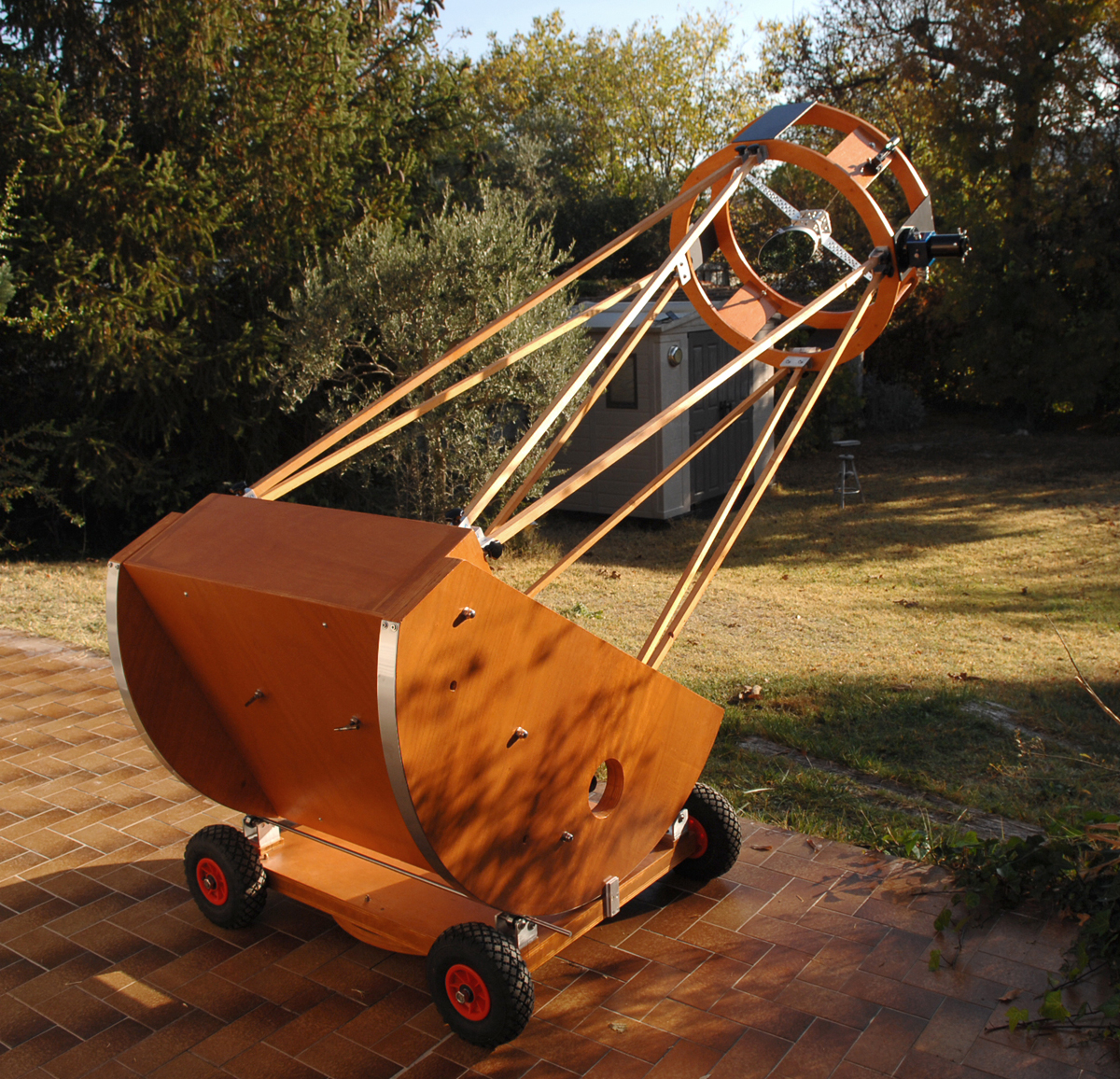

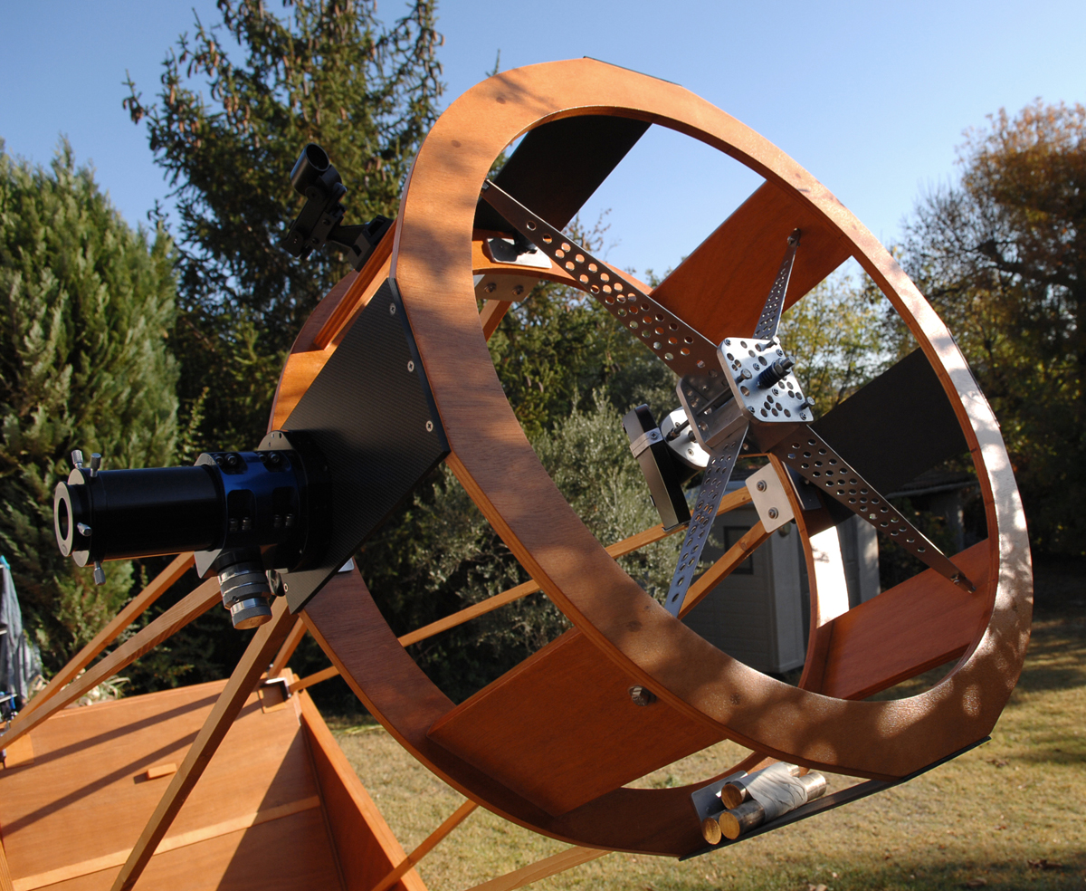

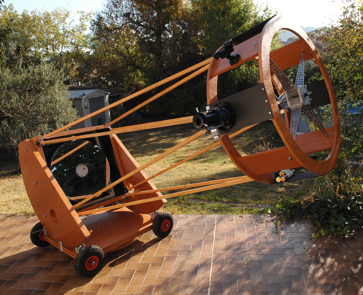

Tiens le dernier que j'ai "bricolé"... :-)

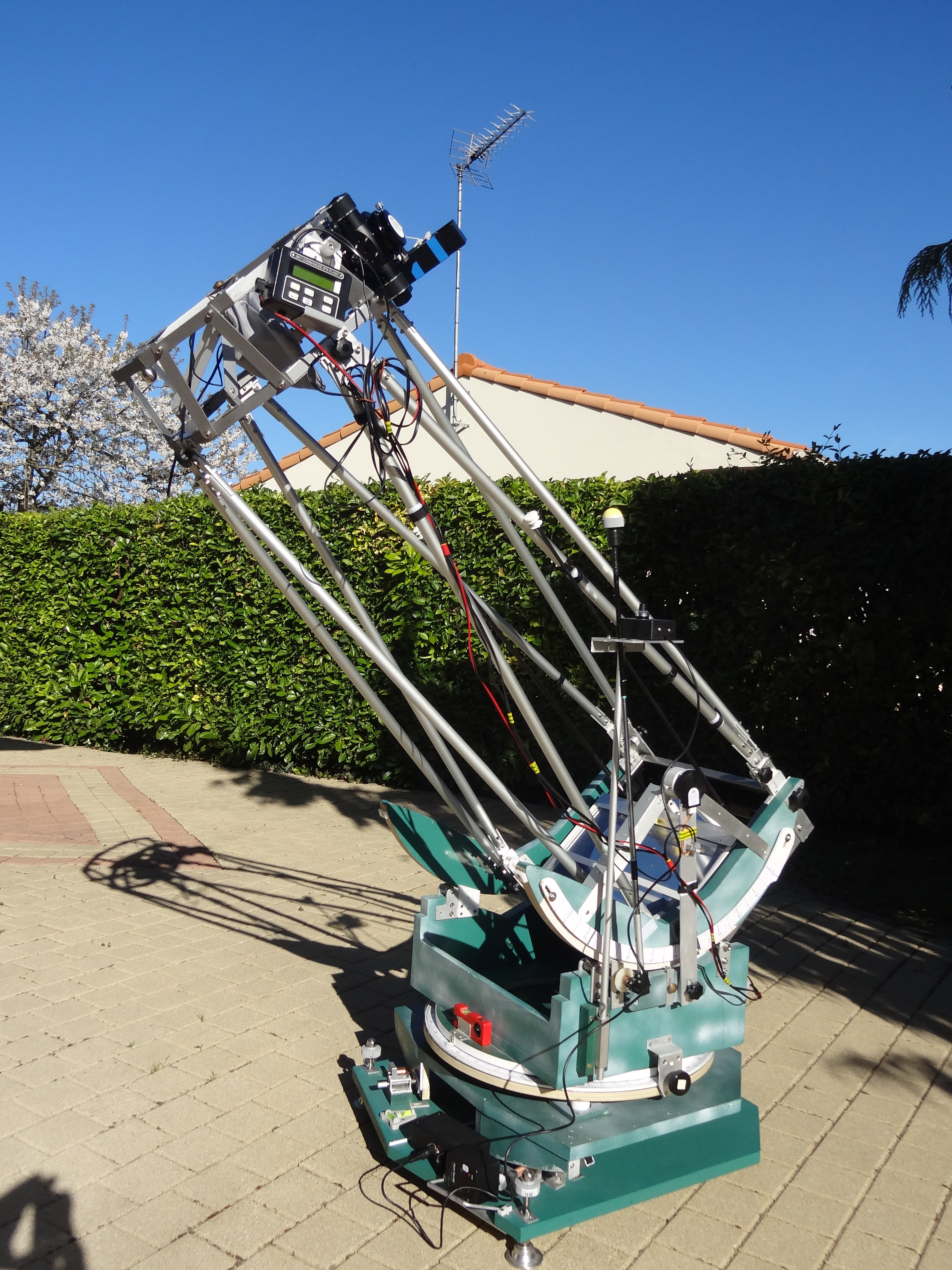

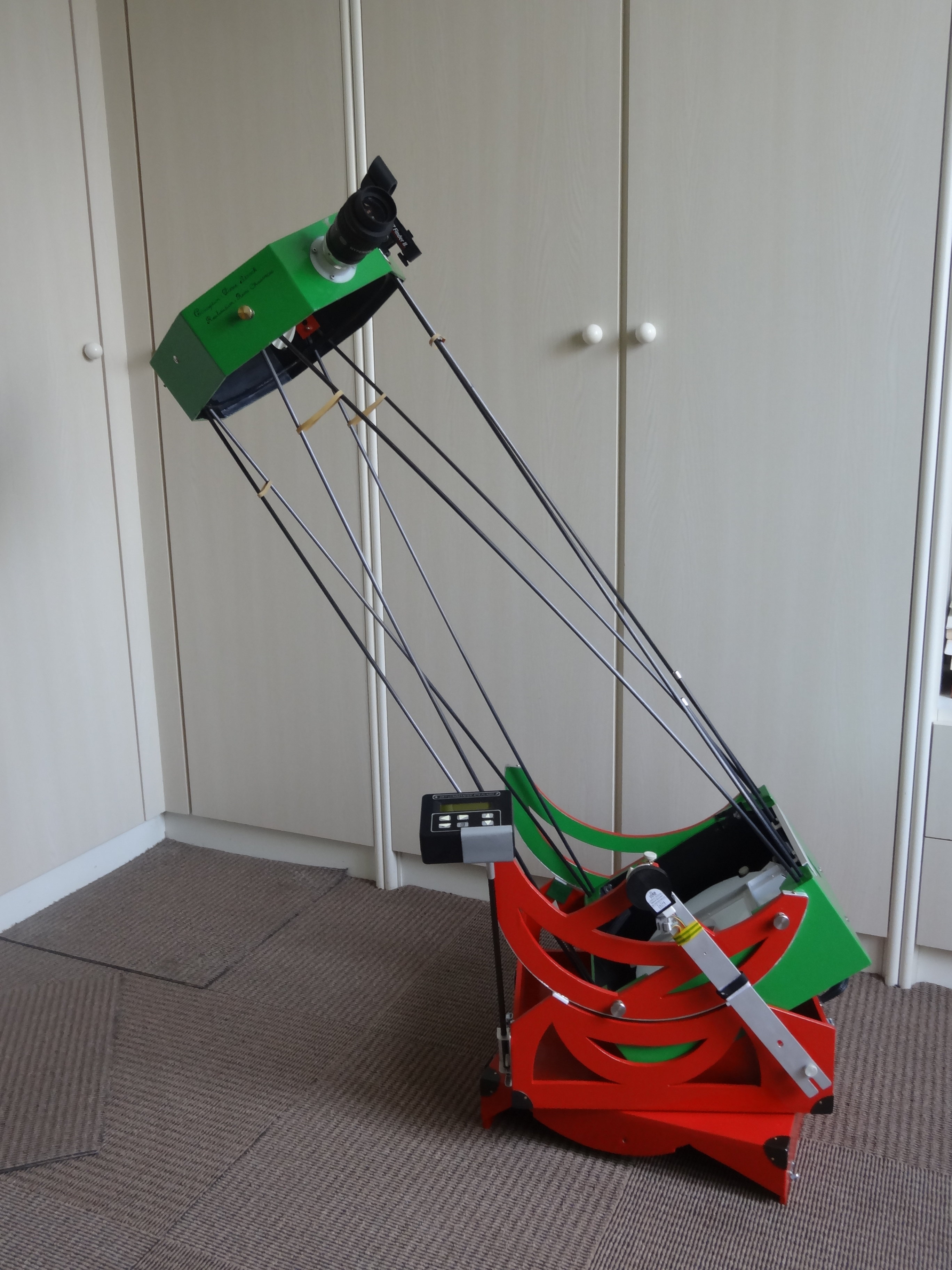

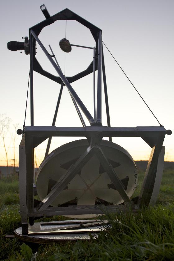

Voici quelques uns de mes bricolages, surtout pour le plaisir car bientôt je passerai plus de temps à construire qu'a observer!
Ci-dessous: le 300 sur sa table
DSC03235.thumb.JPG.7ddba6ab4652e92f92a23f32d9afea64.JPGDSC03235.thumb.JPG.7ddba6ab4652e92f92a23f32d9afea64.JPG, la tige au centre avec le bout blanc , c'est le frein (sans quitter l'oculaire). Un double réglage permet d'utiliser une bino.

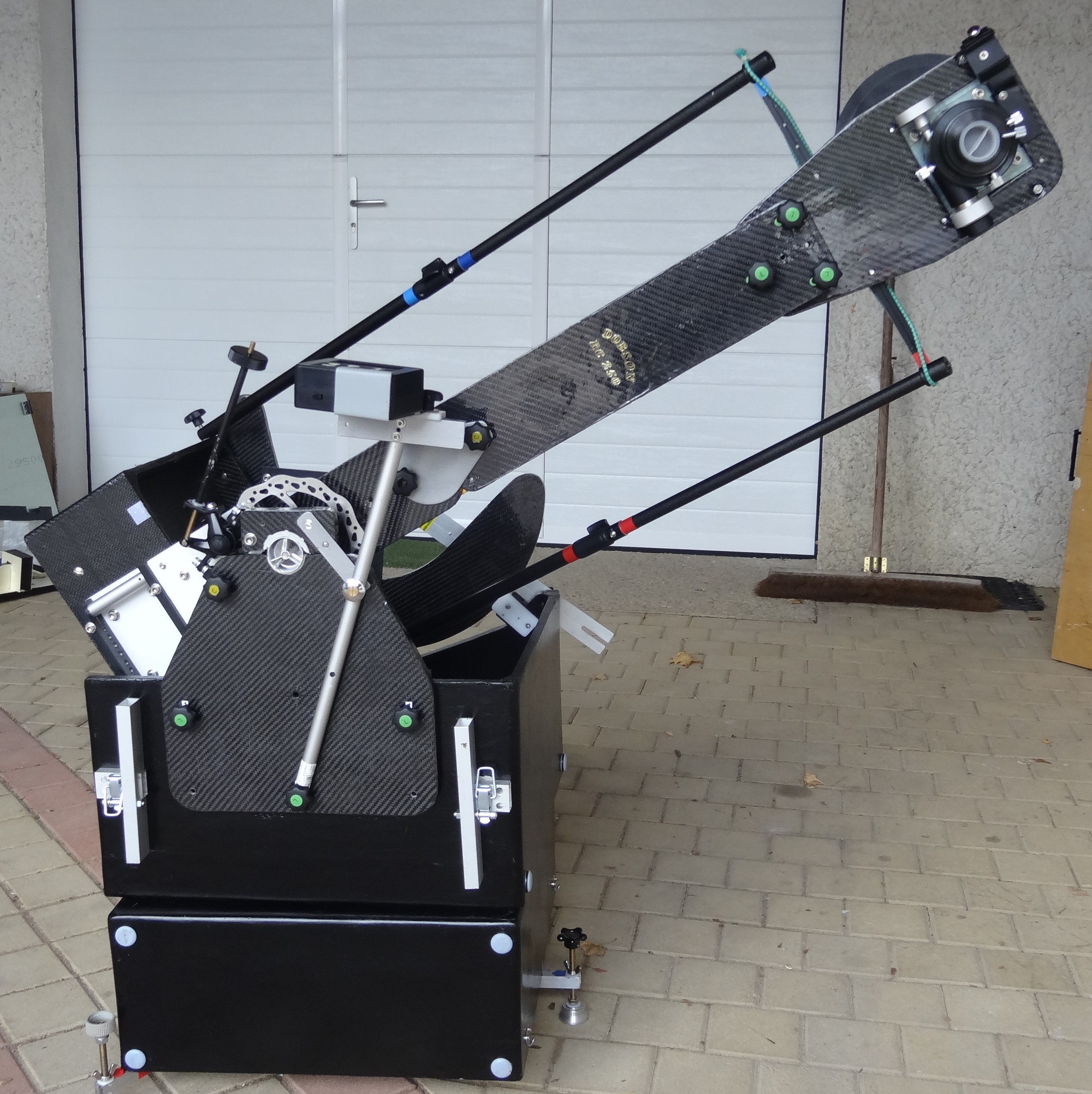

Ci-dessous:  le 250, monobras, contreplaqué et carbone. Il se range entièrement dans la boîte formée par le rocker et sa base. Son freinage est réalisé avec un système emprunté à un vélo.

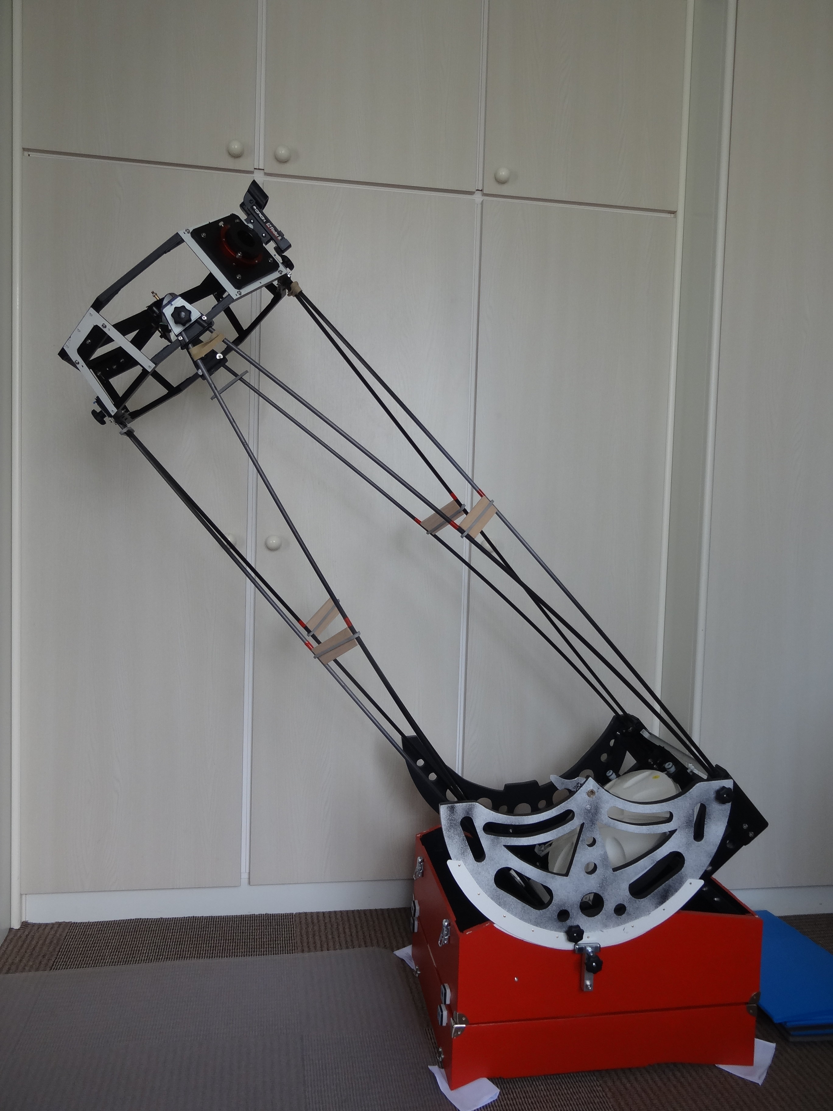

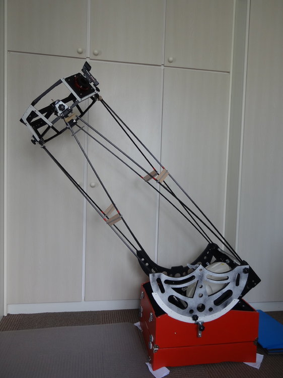

 Ci-dessous: le 250 Strock. Monté sur 3 pieds réglables qui ne figurent pas sur la photo.

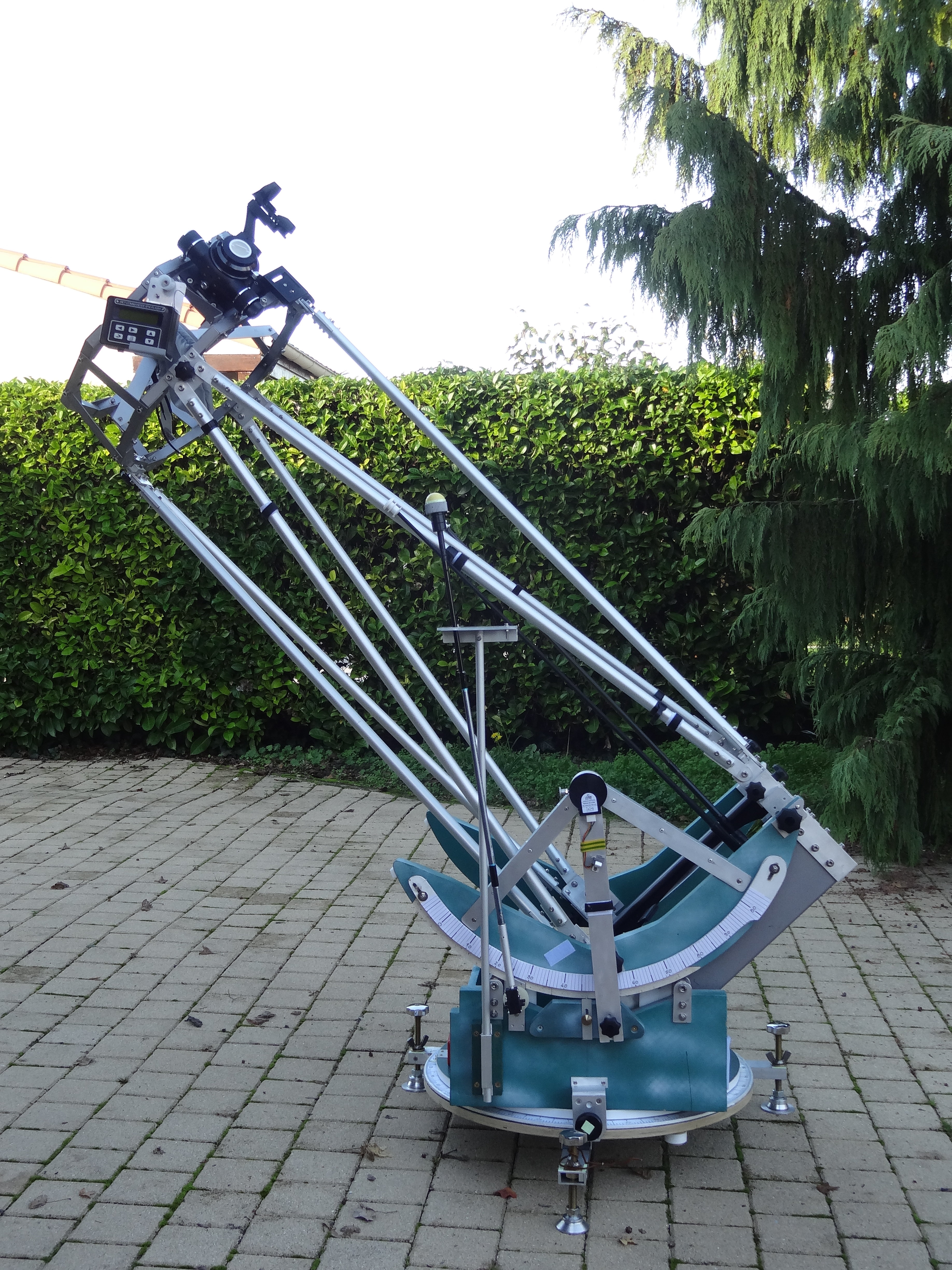

Ci-dessous: le 300 , principe Strock. Monté sur 3 pieds réglables qui ne figurent pas sur la photo.
Pour tous les 4, la collimation se fait par le dessus et l'araignée est celle chère à Serge V. Il n'y a pas mieux!
Tous les 4 utilisent la même table équatoriale, Ils reçoivent tous un Sky-Commander.
Bon ciel à tous.

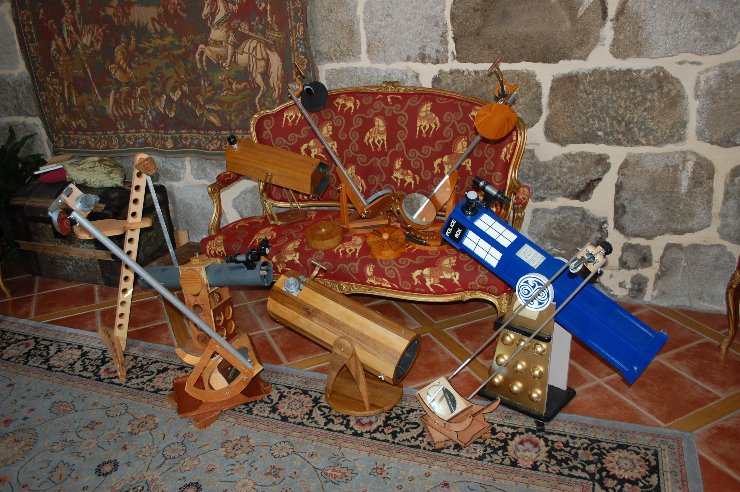

Tiens, voila TOUTE une série de telescopes (du haut a gauche en bas a droite: 114*500, 150*750 fois 2, 76*700 (tube PVC), 200*1000 (ultra compact), 150*600, 114*900 (super ultra compact), et 114*900 tardiscope).
Je travaille sur 2 400F4.5 en ce moment!
